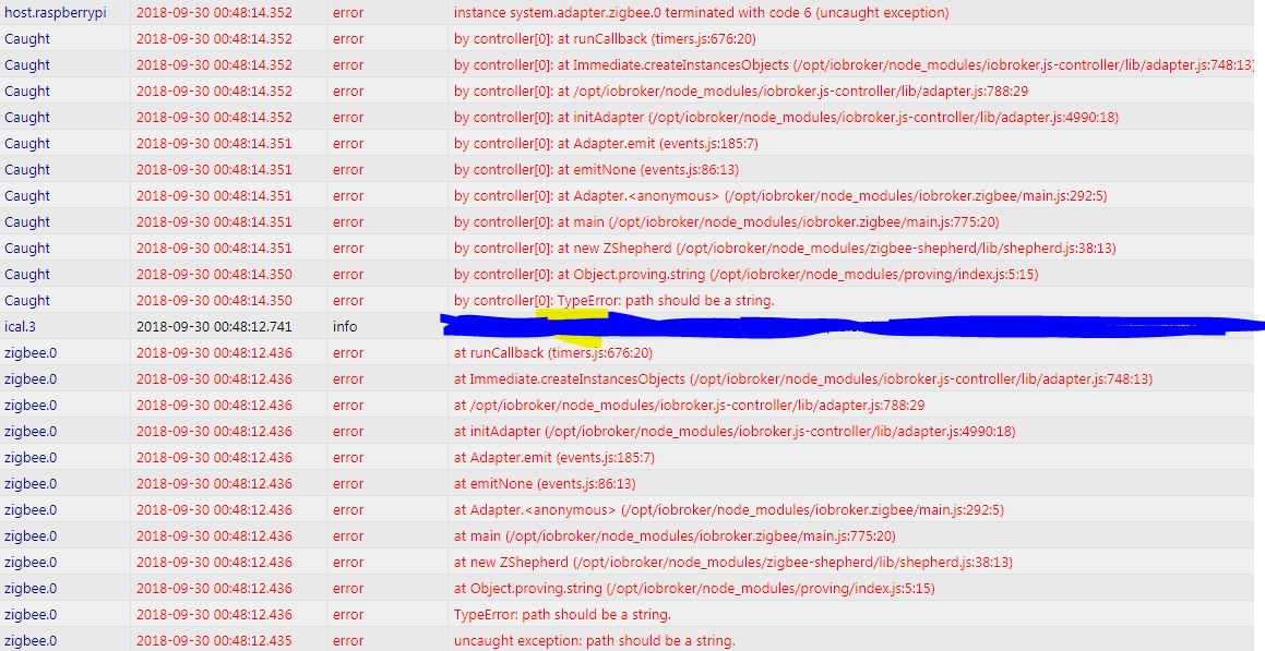

                    Seit dem ich heute das update auf 0.7.3 gemacht habe sind bei mir nur noch probleme.
                    Sobald ich jetzt den Zigbee Adapter starte dann kommen die Fehler Meldung und die ganzen anderen Adapter starten ständig neu.
                    Wenn ich den Zigbee Adapter pausiere dann läuft alles wieder ganz normal.
                    Ich hatte auch die anderen versionen versucht aber immer noch Fehler.
                    Was könnte das sein?
                    node -v = v6.13.1
                    npm -v = 6.4.1

                            da gibts einen Fehler in den Abhängignen libs…
                            entwerder installierst du den Adapter aus meinem REPO..und schaust obs läuft .. oder zurück auf die 0.7.1 Version
