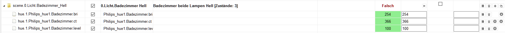

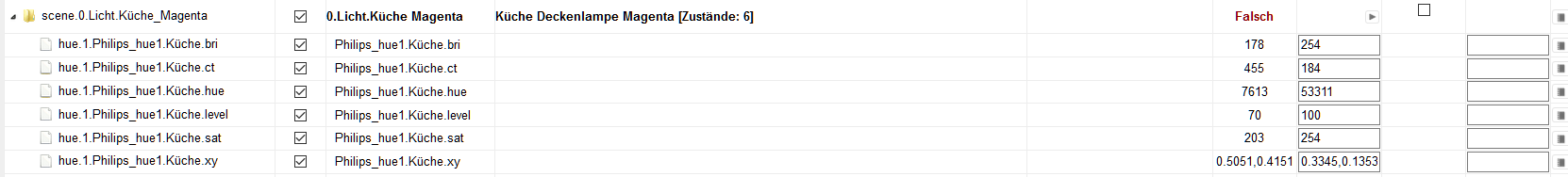

        HI, danke. Das hatte ich auch schon probiert, hatte ich vergessen zu schreiben, und es hat nicht funktioniert, leider. Vielleicht habe ich mich im Szenen Adapter auch zu blöd angestellt, aber da habe ich es auch nicht hinbekommen.
        Den Logikwert on habe ich noch hinbekommen zu schalten, aber die Helligkeit oder der Weißwert konnten über den Szenen Adapter nicht gesteuert werden.

              Das Script habe ich schon seit einiger Zeit am Laufen. Ehrlich gesagt ist das Script der Grund warum ich nach dem suche, was ich hier suche. Denn das schalten der Szenen, über den Szenenadapter gruppiert, funktioniert über die erzeugten Datenpunkte, bei der Helligkeit oder dem Weißwert im Szenenadapter leider nicht.
