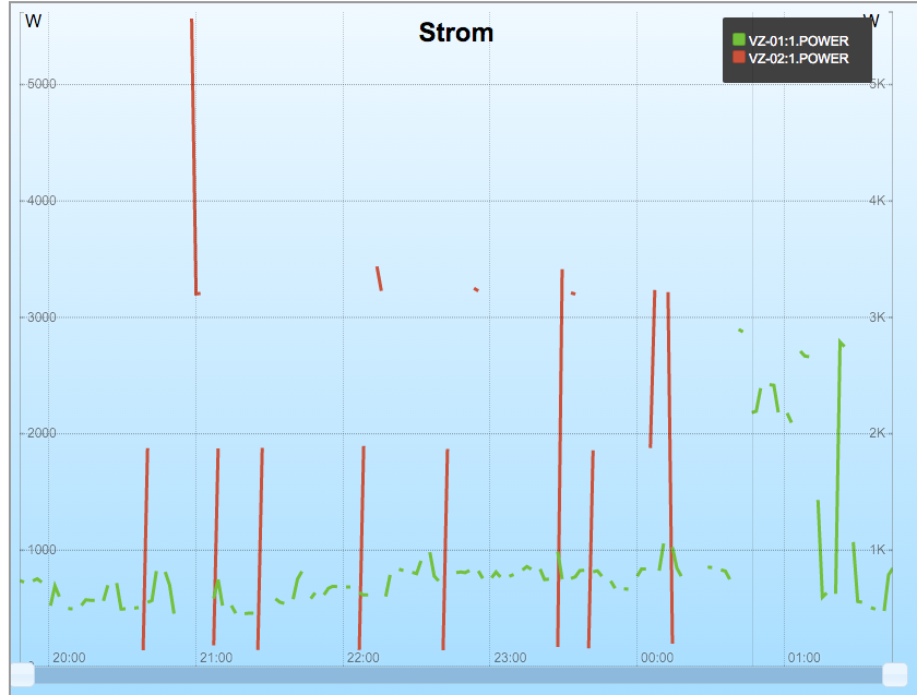

    mit der neuen Version sind keine durchgängigen Linien mehr möglich:
    Das ist extrem abhängig vom Range:
    (unten 1 Tag / oben 6h)
    und ob eine oder mehrere Linien zu zeichnen sind
    MfG
    Sissi

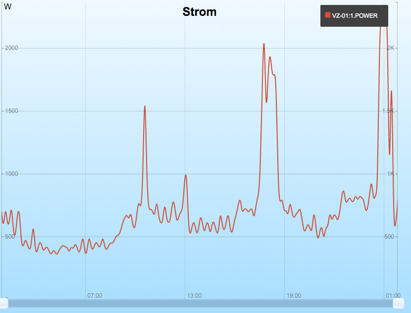

    • sissiwupS Offline
      sissiwupS Offline
      sissiwup
      solange der Adapter noch Fehlerhaft ist, kann man die Darstellung etwas anhübschen, indem man:
      &smoothing=2
      In die URL einfügt.
      Dann sind, zumindest bei mir, die Linien wieder verbunden.
      MfG
      Sissi
