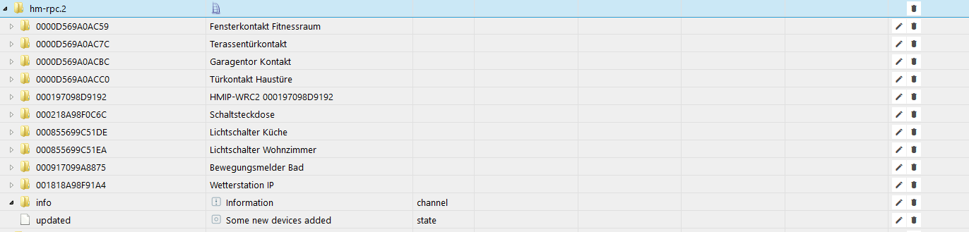

    Das eigentliche Problem ist nun das ich bei den IP-Geräten zb.: Wetterstation oder Temperaturfühler keine Werte unter den Bereich Objekte sehe.
    Bei den Cux Geräten sehe ich Temperatur,usw..

      leider hast du nicht den ganzen Screen von den Objekten gezeigt.
      Bitte Screenshots von hm-rpc Konfig der IP-Instanz, von hm-rega und von dem geasmten Objektbaum hm-rpc (erst einmal noch zugeklappt).

        Habe die Daten angehängt.
        Die schwarzen Balken sind die IP der Homematic ;)
        Was mir bei der Config ein wenig unklar war, war die Einstellung "Adapter Callback Adresse" bei den RPC Adapter.
        Hier habe ich mal gelesen man soll die ip des Routers eingeben? Das habe ich gemacht?

          Setze mal den Haken beim rpc für IP Geräte an um alle Geräte neu zu synchronisieren und Dan ab zum Log.
          Eventuell hast du Geräte welche noch nicht in ioBroker integriert sind, Dan kommt eine Meldung send this to developer

            Die schwarzen Balken sind die IP der Homematic `
            callback-Adresse ist die des Raspi oder whatever!

              Es hat leider alles nichts gebracht. Ich habe dann den hm-rpc.2 gelöscht und in der hmrega deaktiviert.
              Danach den iobroker gestoppt und neu gestartet. Die hm-rpc.2 mit den ip Geräten neu angelegt und in hmrega wieder aktiviert.
              Nun leuft es. Keine Ahnung was das war :(
