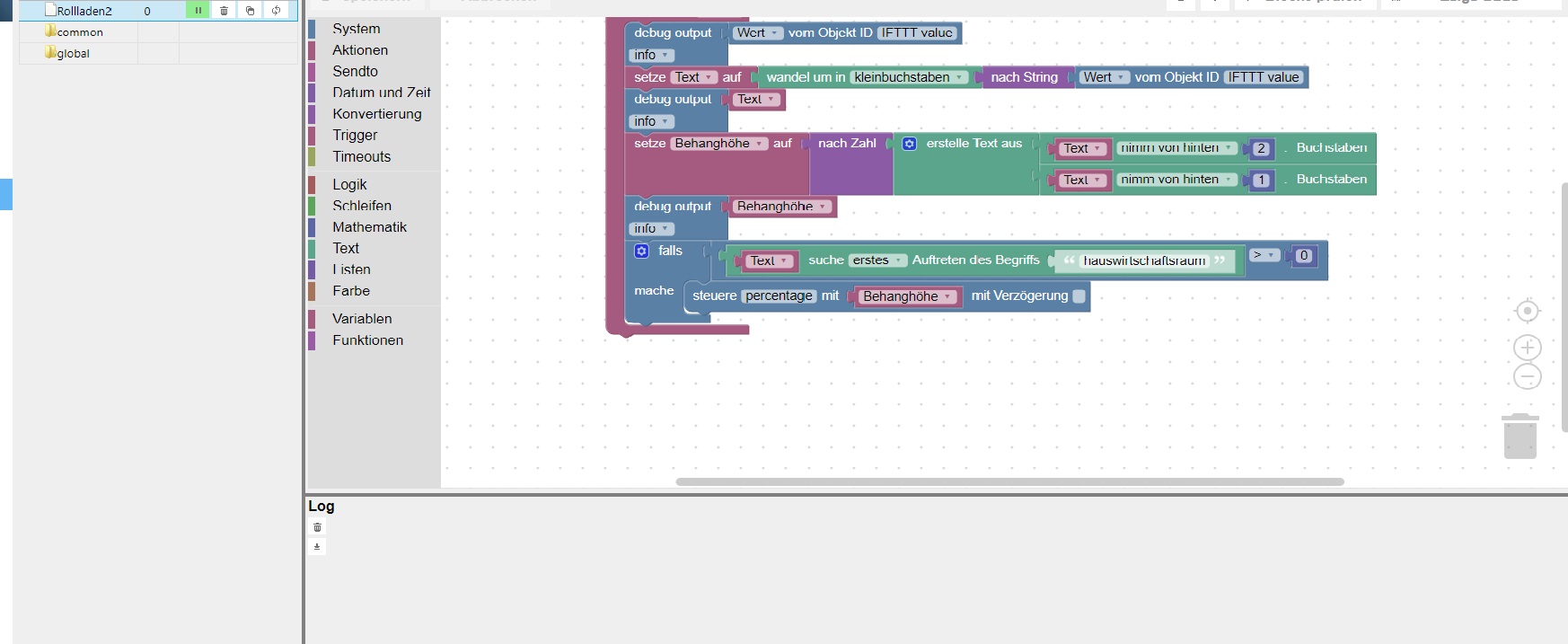

          So, ich hab mich mal an etwas Ähnlichem mit Blockly versucht. Ziel:
          Wenn ich Google Assistant sage "Setze Rolladen Hauswirtschaftsraum auf # %", dann sollte dies an IFTTT gehen und von dort aus zum ioBroker zum Fahren des Rolladen Hauswirtschaftsraums auf 30% führen.
          Ein entsprechendes Applet in IFTTT mit "Setze Rolladen $ auf # %" habe ich bereits, Ausgabe über Webhook als Text an ioBroker in Form von "$#" - also in dem Beispiel "Hauswirtschaftsraum30". Soweit läuft dies korrekt, es kommt auch immer der korrekt Wert in ioBroker an - das kann ich in den Objekten sehen und durch Einbindung in eine Szene auch erfolgreich testen.
          Nun habe ich ein Skript in Blockly gemacht, gemäß dieser Vorlage viewtopic.php?f=23&t=4902&start=120#p98534. Nur leider läuft dies kein bisschen. Ich habe bereits nach der ersten Abfrage einen Debug eingeschoben - es steht aber leider nichts im Blockly Log, wirklich gar nichts, so als würde es nicht gestartet…Javascript Adapter wurde aktualisiert und neugestartet. Cloud-Adapter ebenso (wobei wie gesagt der Wert von IFTTT genau wie gewünscht ankommt...) hat einer eine Idee?

            Deine JavaScript Instanz ist actief ?
            Du hast das Script gestartet ?
            Was kommt im Log ?
            Beim Starten des Scripts muss ein Log Eintrag kommen und beim triggern des ifttt Werts das hast du soweit richtig gemacht.
            Ist das Log Lehr auf dem tabblad Scripte oder auch d m Tab Log ?

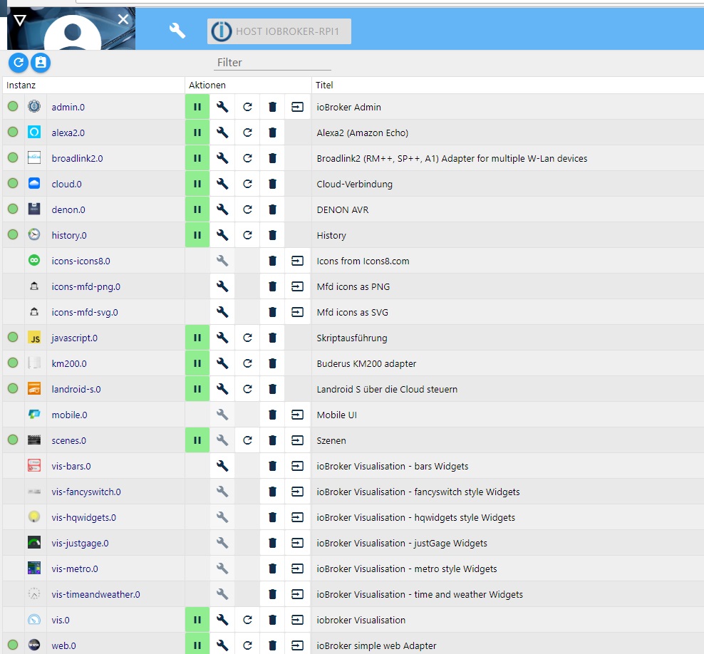

              Ja, Instanz ist aktiv und Skript ebenfalls. Beides habe ich mehrfach geprüft und einmal auch die Javascript Instanz gelöscht und neuangelegt.
              Im ioBroker Log (also das auf der ioBroker Hauptseite) gibt es keinerlei Eintrag bezüglich des Skripts und im Debug-Tab unter dem Skript-Editor auch keinerlei Eintrag:

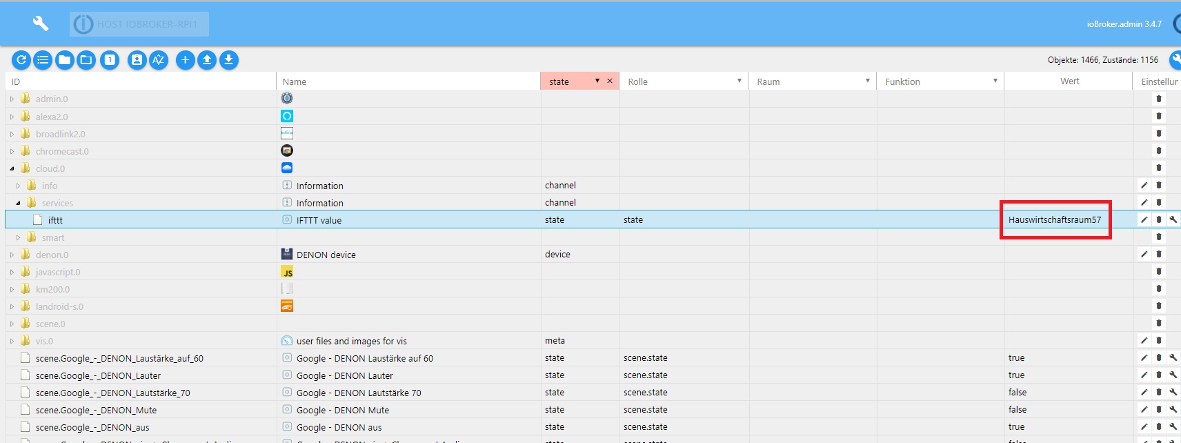

              Eine Sache fällt mir allerdings auf: Wenn ich direkt bei den Objekten schaue, sehe ich den zuletzt mit dem IFTTT Applet von mir erzeugten Wert, der aus IFTTT kommen soll. So habe ich gerade auf das Applet dazu gebracht, dass es "Hauswirtschaftsraum57" schicken soll.
              Wenn ich aber in Blockly, an den Stellen wo ich das IFTTT Objekt einsetze, wieder einsteige um eines auszwählen, dann ist da für den IFTTT Service folgender Wert (ich hab zudem mal ein MouseOver gemacht, damit die Zeit der letzten Änderung sieht).
              Es wirkt für mich so, als ob die IFTTT Verbindung zu ioBroker grundsätzlich passt (sie funktioniert auch, wenn ich sie z.B. in Szenen einbinde!), aber irgendwie die Javescript Instanz nicht die Aktualisierung des Wertes zeitnah erhält?

                Nein das ist normal diese Pop-up zeigt öfters die älteren werten das ist nur ein Ansicht Fehler der wert selber stimmt.
                Ich sehe keine Screenshot vom tabblad Log ?
