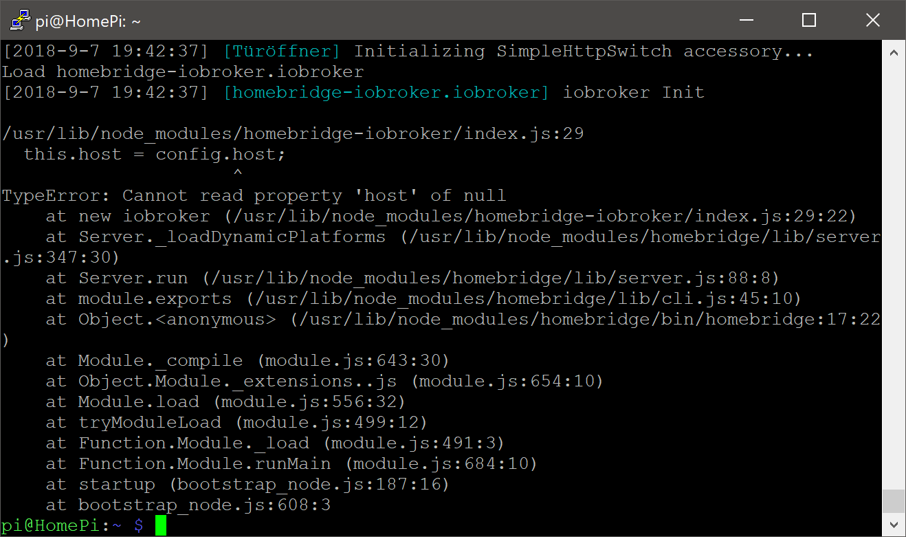

        Irgendwie kriege ich es doch nicht zum Laufen.

          @dtp:
          filename="2018-09-07_19h42_59.png" index="0">~~ `
          Zeig Mal die Configuration von deinen adapter
          Sent from my iPhone using Tapatalk
            dtp
            Welchen Adapter meinst du denn? Oder meinst du die config.json? Da habe ich für das homebridge-iobroker-Plugin noch gar nichts konfiguriert. Könnte das die Ursache sein für die Meldung?
