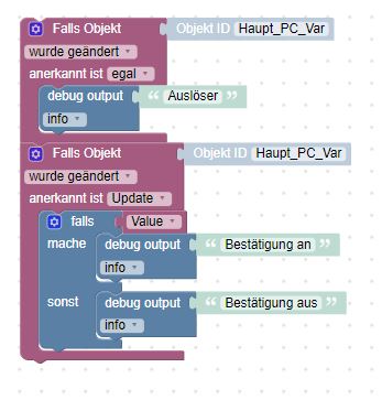

    So, hat ein bisschen länger gedauert mit meiner Idee. Wichtig ist dabei, dass ist nicht wirklich eine direkte Abfrage der Bestätigung, aber vielleicht kommst damit so hin, dass deine Anforderung machbar wird.
    Zuerstmal mache ich mir, wie schon mal angedeutet, das Bestätigungsverhalten der Objekte zunutze. Getestet habe ich mit Homematic, da gibt es ja solch ein Verhalten auch, dass z.B. durch ein Skript eine Variable geändert wird (die Schrift ist dabei kurz rot, also noch keine Bestätigung) und nach Ablauf des Pollingintervals wird der Wert bestätigt (die Schrift wird kurz grün).
    Ich denke mal, dass du mit einem weiteren Objekt arbeiten musst. Probiers dir einfach mal aus.
    Hier mal mein kurzes Blockly mit dem nur ein log-Eintrag erzeugt wird, der das aber eigentlich verdeutlichen sollte:
    Wenn ich dann die Variable ändere kommt im log Folgendes:
    2018-09-10 22:42:26.124 - info: javascript.0 script.js.Testscripte.Skript2: Auslöser
    2018-09-10 22:42:55.541 - info: javascript.0 script.js.Testscripte.Skript2: Auslöser
    2018-09-10 22:42:55.544 - info: javascript.0 script.js.Testscripte.Skript2: Bestätigung
    Enrico
    Ps: mir fällt gerade auf, dass es wohl sogar ohne die Variablen im Blockly gehen müsste! :)

      Hab jetzt noch mal weiter überlegt, so hast du gleich die Rückmeldung An/Aus:
      Du müsstest dann nur noch dein anzulegendes Objekt einfügen.
      Im Vis schaltest du weiterhin die Variable von mqtt, am besten mit einem unsichtbaren Widget und darunter legst du ein Widget an, dass dein angelegtes Objekt anzeigt.
      Enrico
