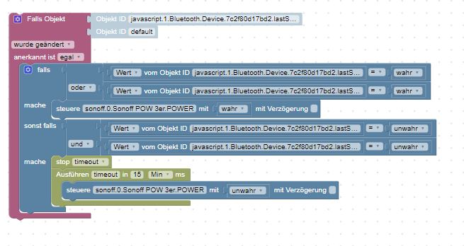

             ![3822_test.jpg](/assets/uploads/files/3822_test.jpg)
            • BluemoonB Offline
              BluemoonB Offline
              Bluemoon
              Du musst bei der und bzw oder Verknüpfung jeweils eine abfrage machen, dann sollte es gehen.
              Viel Spaß
              Gruß Bluemoon
              ps.
              damit und/oder untereinander steht, rechts klicken und auf externen Eingang umschalten.
              • A Offline
                A Offline
                Apropo
                Danke, funktioniert einwandfrei!

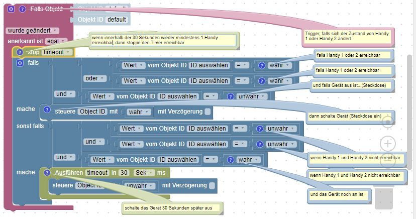

                  @Apropo:
                  Danke, funktioniert einwandfrei! `
                  Nur zu meinem Verständnis, welches Blockly funktioniert denn jetzt bei Dir ?
                  Ich habe so etwas ähnliches vor und habe es mit anderen Geräten nachgestellt.
                  Konkret habe ich zwei Präsenzmelder und eine Steckdose, an der eine Lampe hängt genommen.
                  Bei mir funktioniert mein Script, aber vielleicht gibt es ja auch mehrere Wege die funktionieren.
                  In meinem Beispiel: wenn einer der beiden Präsenzmelder eine Bewegung erkennt, also seinen Zustand ändert, (bei Dir dann die Handys im WLAN),
                  dann wird die Steckdose eingeschaltet wenn der geänderte Zustand mindestens eines Melders (Handys) wahr ist/wird.
                  Sollte noch mindestens ein Präsenzmelder (bei Dir mindestens ein Handy ist wahr) eine Bewegung erkennen passiert nichts, die Steckdose bleibt an.
                  Wenn beide Bewegungsmelder (bei Dir wieder beide Handys) auf false wechseln/der Zustand auf unwahr gewechselt wird, läuft der Timer mit der eingestellten Zeit los und die Steckdose geht aus.
                  Wenn jetzt während dieser Zeit, in der der Timer läuft wieder ein Präsenzmelder, oder auch beide Präsenzmelder( Deine Handys) wieder auf wahr wechseln wird der Timer gestoppt.
                  Ich habe das bei mir so probiert und es funktioniert. Aber ist es denn auch richtig ? (weil die oben aufgeführten Vorschläge komplett anders aussehen ?)
                  Hier noch ein Blockly Export von meinem Script

                                      <value name="A"><block type="get_value" id="XD80]/CK,NK%AcYJ|m{4"><field name="ATTR">val</field>
                                          <field name="OID">ID auswählen</field></block></value>
                                      <value name="B"><block type="logic_boolean" id="H~YN-%c3FOyzf4I(cBr]"><field name="BOOL">FALSE</field>
                                          <comment pinned="true" h="38" w="242">wenn Handy 1 und Handy 2 nicht erreichbar</comment></block></value></block></value></block></value>
                              <value name="B"><block type="logic_compare" id="`FphRIt|0nul()eykhVc"><field name="OP">EQ</field>
                                  <value name="A"><block type="get_value" id="|EGX8j[isT4[5YA9K:iK"><field name="ATTR">val</field>
                                  <value name="B"><block type="logic_boolean" id="[]}99B@j7{SZzC(6~rPe"><field name="BOOL">TRUE</field>
                                      <comment pinned="true" h="38" w="155">und das Gerät noch an ist</comment></block></value></block></value></block></value>
                          <statement name="DO1"><block type="timeouts_settimeout" id="=)|hV^+*V5]=;{Em~Omp"><field name="NAME">timeout</field>
                              <field name="DELAY">30</field>
                              <comment pinned="true" h="32" w="243">schalte das Gerät 30 Sekunden später aus</comment>
                              <statement name="STATEMENT"><block type="control" id="Fm*S}jKLVd4/90`ke[ly"><mutation delay_input="false"></mutation>
                                  <value name="VALUE"><block type="logic_boolean" id="okn}Jn}1qjwOX~CsqoV0"><field name="BOOL">FALSE</field></block></value></block></statement></block></statement></block></next></block></statement></block></xml>
                   ![3822_timer.jpg](/assets/uploads/files/3822_timer.jpg)

                    Ich habs jetzt folgendermaßen gelöst. Anscheinend führen mehrere Wege zum gleichen Ergebnis
                    • J Offline
                      J Riemann
                      Wenn ich mich nicht täusche ist die doppelte Abfrag „Handy unwahr“ überflüssig. 6696_2c2737eb-ae41-4b6f-9259-a709674f3a98.jpeg
                      ****Viele Grüße!
                      Jörg****
                      • dslraserD Offline
                        dslraserD Offline
                        dslraser
                        @J Riemann:
                        Wenn ich mich nicht täusche ist die doppelte Abfrag „Handy unwahr“ überflüssig. filename="2C2737EB-AE41-4B6F-9259-A709674F3A98.jpeg" index="0">~~ ` ja, das denke ich auch…
                        sieht irgendwie alles doppelt gemoppelt aus.
                        • A Offline
                          A Offline
                          Apropo
                          Ihr habt natürlich recht. Ich habe die eine Abfrage jetzt raus genommen und es funktioniert auch so.
                          Die doppelte Abfrage hatte ich so aus dem Vorschlag von Bluemoon am Anfang übernommen und mir ist der "Fehler" nicht aufgefallen.
                          Jetzt sieht es so aus:
                          Danke nochmal!
