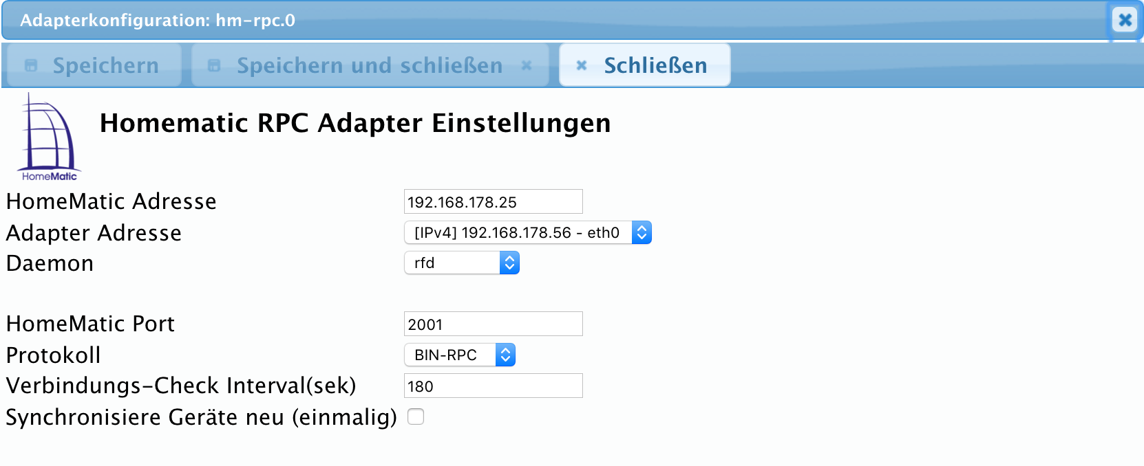

      nach dem Einstieg in Homematic vor kurzem und ersten Versuchen mit ccu.io und dashui bin ich nun zu iobroker gekommen. Zunächst testweise auf einem Windows Laptop installiert (hat alles funktioniert), bin ich jetzt auf die Installation auf einem Raspberry umgestiegen.
      Leider bekomme ich nach der Installation von iobroker bei der Einrichtung des Adapters hm-rpc einen Fehler. Das Log sagt folgendes:
      raspberrypi 2015-11-12 22:09:52 info host.raspberrypi Restart adapter system.adapter.hm-rpc.0 because enabled
      raspberrypi 2015-11-12 22:09:52 error host.raspberrypi instance system.adapter.hm-rpc.0 terminated with code 6 (uncaught exception)
      hm-rpc.0 2015-11-12 22:09:52 error Error: connect EHOSTUNREACH 192.168.178.25:2001 at Object.exports._errnoException (util.js:874:11) at exports._exceptionWithHostPort (util.js:897:20) at TCPConnectWrap.afterConnect [as onc
      hm-rpc.0 2015-11-12 22:09:52 error uncaught exception: connect EHOSTUNREACH 192.168.178.25:2001
      hm-rpc.0 2015-11-12 22:09:49 error hm-rpc.0 Error: not connected
      hm-rpc.0 2015-11-12 22:09:49 info hm-rpc.0 binrpc -> 192.168.178.25:2001 init ["xmlrpc_bin://192.168.178.56:2001","hm-rpc.0"]
      hm-rpc.0 2015-11-12 22:09:49 info hm-rpc.0 binrpc server is trying to listen on 192.168.178.56:2001
      hm-rpc.0 2015-11-12 22:09:49 info hm-rpc.0 starting. Version 0.5.2 in /opt/iobroker/node_modules/iobroker.hm-rpc
      raspberrypi 2015-11-12 22:09:45 info host.raspberrypi instance system.adapter.hm-rpc.0 started with pid 971

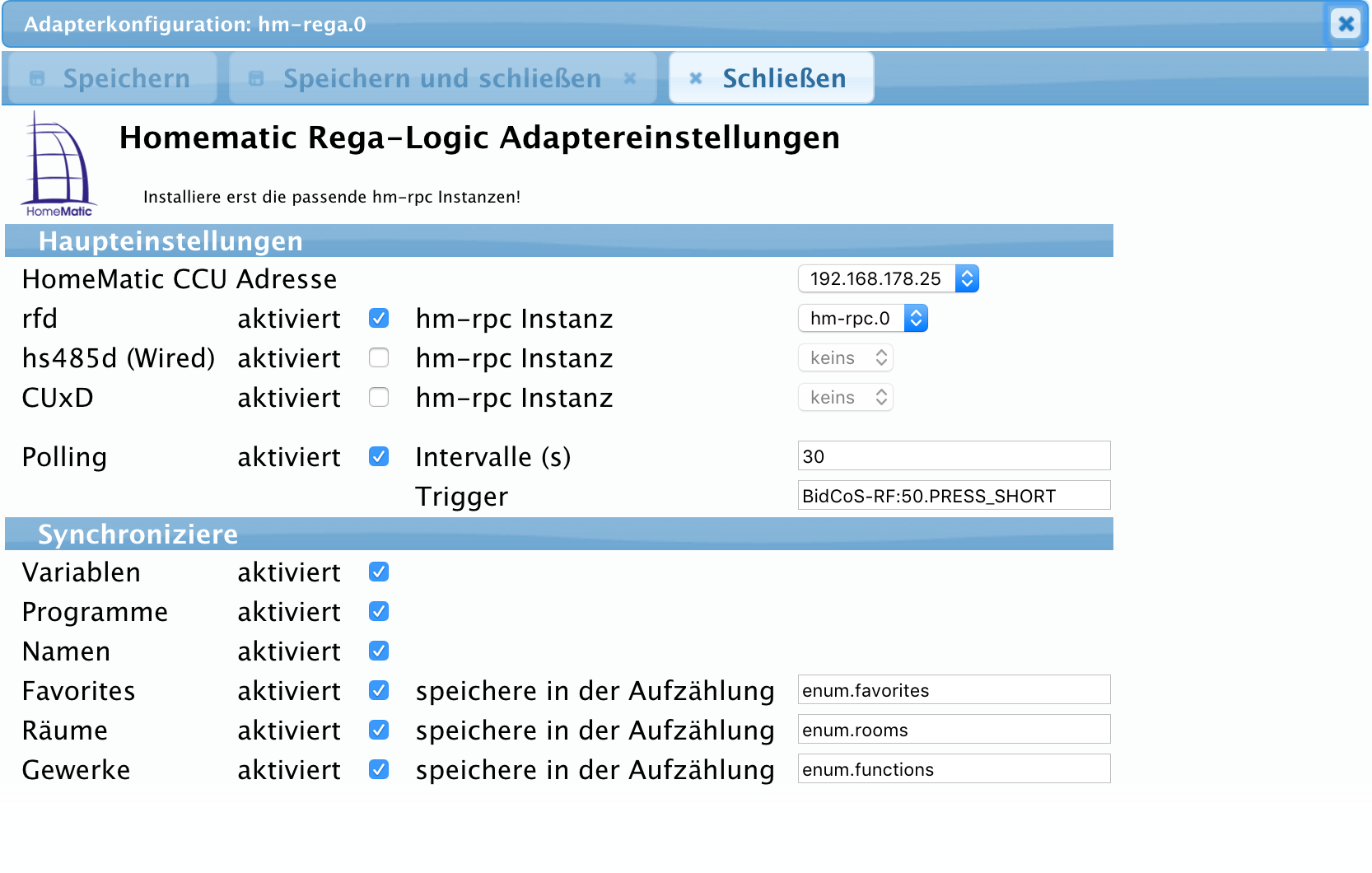

      Die Adapter rega und rpc habe ich eingerichtet wie auf den Screenshots zu sehen. Habt ihr ein Idee?

        Falsche IP…
        Sorry für den grandiosen ersten Beitrag :roll:

          Ich hab mal die Stelle im LOG markiert, die dich auf die falsche IP hingewiesen hätte:
          EHOSTUNREACH bedeutet das er den Zielhost 192.168.178.25 nicht erreichen konnte…
