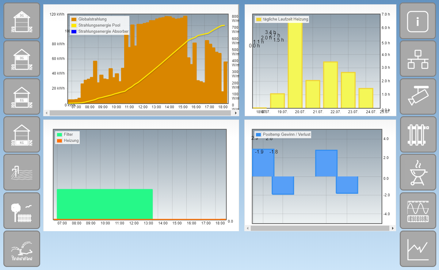

    Das Ganze ist natürlich mit einer gewissen Unschärfe verbunden. Einfallswinkel der Sonne, temporäre Beschattung, Aufheizung der Wandung des Pools… Aber als grobe Abschätzung schon OK. Wenn ich abends rückrechne wieviel Energie notwendig war, um die Temperatursteigerung des Tages zu erzielen, bin ich schon ziemlich nahe dran an meinen Ergebnissen.
    Mas schauen was ich da noch optimieren kann.
    hier noch 2 View´s mit denen ich das ganze visualisiere:
     ![1564_2018-07-25.png](/assets/uploads/files/1564_2018-07-25.png)
     ![1564_2018-07-25__1_.png](/assets/uploads/files/1564_2018-07-25__1_.png)
