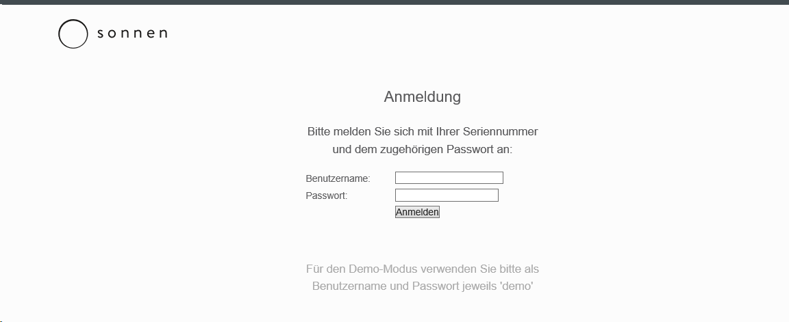

      Orti19 @foxriver76 last edited by
      @foxriver76 ich habe nun ein neues Device von Sonnen erhalten. Nun funktioniert es im Browser zumindest mit :7979...also wenn ich http://ip-adresse:7979/rest/devices/battery/M03 wird ein Wert angezeigt.
      Hilft mir aber für den Adapter im iobroker leider nicht weiter.
      Kannst du mir da entsprechend weiterhelfen? Wäre dir sehr zu dank verbunden.

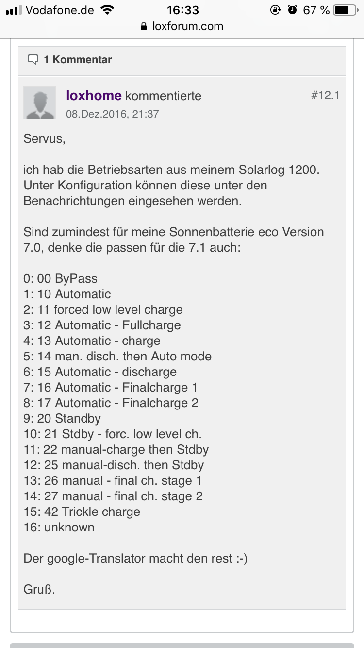

                              @Orti19 gerne, das mit operatingMode muss ich mal noch schauen, da fehlt mir teilweise die Bedeutung der Codes und den Namen fixe ich noch bei operatingMode.
                              Kannst du die Stati für operatingMode irgendwo auslesen? Habe das gefunden, scheint leider nicht vollständig zu sein:
                              O 1 Reply Last reply Reply Quote 0
                              • O
                                @foxriver76 Ich hab nur das gefunden, hilft dir das weiter?
                                Ansonsten gibt der Vera Adapter noch jede Menge Daten her, was benötigst du denn genau?
                                foxriver76 1 Reply Last reply Reply Quote 0
                                • foxriver76
                                  foxriver76 Developer @Orti19 last edited by
                                  @Orti19 die anderen Betriebsarten wären interessant gewesen, bei dir stand auf dem Screenshot der Objektstruktur in operatingMode Code 19, da weiß ich nicht was er bedeutet.
                                  • O
                                    @foxriver76 Das sieht jetzt aber nicht mehr so aus...
                                    • foxriver76
                                      foxriver76 Developer @Orti19 last edited by foxriver76
                                      @Orti19 Jop, glaube für 4 Codes habe ich die Bedeutung hinterlegt, die anderen wurden ja von den Quellen als unwichtig abgestempelt. Dann passt es soweit, falls dir noch was auffällt, sag Bescheid.
