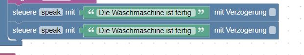

      Der Adapter entscheidet auch anhand des Device-typs was alles angelegt wird. Dein Device siehst recht vollständig aus.
      Kannst Du in der Alexa App dafür Routinen anlegen? Wenn ja dann sollte das später gehen. Teste bitte mal.
      Keine Ahnung warum er zwei anlegt. `
      Sowohl Szenen als auch Routinen sind angelegt / allerdings erscheinen die nicht im ioBroker. Geräte sind da. Speak etc. erscheint auch nicht. PS. Mein Kontigent an Screenshots ist ausgeschöpft.

                                        • C
                                          csamaggi last edited by
                                          Das mit dem Multiroom lässt sich doch einfach lösen ok ist dann auch nicht 100% synchron aber das hört man fast nicht einfach 2x Speak unter einander und schon geht das.
                                          Ich habe keine Multiroom Devices angelegt in der Alexa App.
                                          ![](</s><ATTACHMENT 1901_alexa_speak_multi.jpg )[attachment=0]~~Alexa Speak Multi.JPG[/attachment]" />
                                          Das eine ist die Alexa in der Küche das andere im Wohnzimmer.
                                          MFG Maggi~~
                                          • apollon77
                                            apollon77 last edited by
                                            Die 0.3.3 vom Adapter macht genau das 😉
                                            Gesendet vom Handy …
