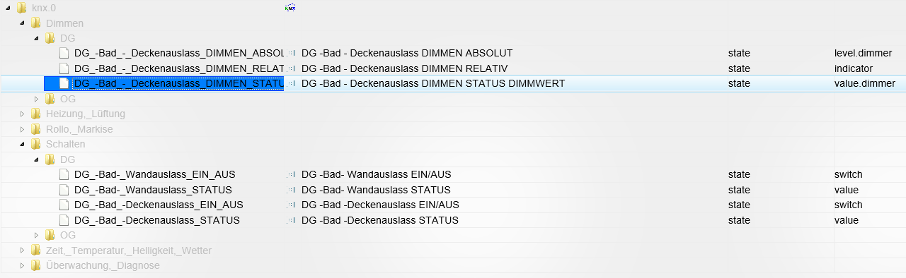

            Mein Dimmaktor hat u.a. folgende Objekte:
            • Objekt #1: "Schalten EIN/AUS", DPT 1.001 (1-Bit), Schreiben
            • Objekt #2: "Status AN/AUS", DPT 1.001 (1-Bit), Lesen
            • Objekt #3: "Dimmen Absolut", DPT 5.001 (8-Bit, Prozent), Schreiben
            • Objekt #4: "Status Dimmwert", DPT 5.001 (8-Bit, Prozent), Lesen

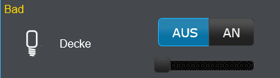

            Über einen 'Slider' steuere ich in ioBroker den Dimmwert, somit ist der 'Slider' mit Objekt #3 verbunden.
            Wird der Dimmwert über eine andere Quelle als ioBroker verändert, kommuniziert das der Aktor über Objekt #4 über den Bus.
            Der 'Slider' soll den neuen Dimmwert erfahren und sich entsprechend anpassen.
            Analog schalte ich über 'radiobutton ON/OFF' den Dimmer AN/AUS, was über Objekt #1 geschieht.
            Wird der Dimmer über eine andere Quelle als ioBroker AN/AUS geschalten. kommuniziert das der Aktor über Objekt #2.
            Der 'radiobutton ON/OFF' soll diesen Status erfahren und sich dem Status anpassen.

                Herausforderung ist, dass Widgets wie 'Slider' und 'radiobutton ON/OFF' nur einen Datenpunkt zur Steuerung als Verbindung zulassen.
                Dadurch benötige ich 1 Objekt/Datenpunkt, das den KNX Aktor steuert und den KNX Status im Widget darstellt.
                Beispiel Dimmen: KNX Objekt #3 (schreiben) und KNX Objekt #4 (Lesen) müssen für das Widget auf 1 Datenpunkt projiziert werden. Wird dieser Datenpunkt in ioBroker verändert, soll das über KNX Objekt #3 an den KNX Bus gegeben werden, meldet der KNX Bus eine Änderung über KNX Objekt #4 soll das über selbigen Datenpunkt an das Widget gehen.
                Die KNX Objekte habe ich beispielhaft angefügt. Ebenso, wie das in der Visu abgebildet sein kann.

                                          Vielen Dank für die Vorlagen. Damit kam ich einen großen Schritt weiter!
                                          @Dutchman:
                                          [Nein das ist ein Widget Satz welchen du per Admin installieren kannst: `
                                          Dafür muss in den 'main settings' des iobroker.admin das repository von 'default' auf 'latest' geändert werden. Aktuell ist sind die Material Widgets noch nicht über 'default' verfügbar.
                                          @Dutchman:
                                          Hier das script zum importieren, würde bei dir auch 1:1 so laufen da ich mit dummy objecten arbeite `
                                          Das war eine prima Vorlage, u.a. auch um erste Erfahrung mit Blockly zu sammeln. Learnings:
                                          • Blockly 'system / update Object ID' funktionierte nicht, um das KNX Objekt zu aktualisieren. 'system / control Object ID' funktioniert.
                                          • der iobroker.script Editor läuft in Google Chrome deutlich schneller als in Microsoft Edge
                                          Und so habe ich es dann gemacht.

                                          Und die Test-Widgets für den Veiw dazu:
                                          [{"tpl":"tplMfdLight","data":{"oid":"knx.0.Schalten.DG.DG_-Bad-_Deckenauslass_STATUS","g_fixed":false,"g_visibility":false,"g_css_font_text":false,"g_css_background":false,"g_css_shadow_padding":false,"g_css_border":false,"g_gestures":false,"g_signals":false,"g_last_change":false,"visibility-cond":"==","visibility-val":1,"visibility-groups-action":"hide","asButton":"true","signals-cond-0":"==","signals-val-0":true,"signals-icon-0":"/vis/signals/lowbattery.png","signals-icon-size-0":0,"signals-blink-0":false,"signals-horz-0":0,"signals-vert-0":0,"signals-hide-edit-0":false,"signals-cond-1":"==","signals-val-1":true,"signals-icon-1":"/vis/signals/lowbattery.png","signals-icon-size-1":0,"signals-blink-1":false,"signals-horz-1":0,"signals-vert-1":0,"signals-hide-edit-1":false,"signals-cond-2":"==","signals-val-2":true,"signals-icon-2":"/vis/signals/lowbattery.png","signals-icon-size-2":0,"signals-blink-2":false,"signals-horz-2":0,"signals-vert-2":0,"signals-hide-edit-2":false,"lc-type":"last-change","lc-is-interval":true,"lc-is-moment":false,"lc-format":"","lc-position-vert":"top","lc-position-horz":"right","lc-offset-vert":0,"lc-offset-horz":0,"lc-font-size":"12px","lc-font-family":"","lc-font-style":"","lc-bkg-color":"","lc-color":"","lc-border-width":"0","lc-border-style":"","lc-border-color":"","lc-border-radius":10,"lc-zindex":0,"min":"0","max":"1"},"style":{"left":"14px","top":"171px"},"widgetSet":"jqui-mfd"},{"tpl":"tplJquiRadio","data":{"oid":"javascript.0.JRUI.UnitedObjects.DG.Bad_Deckenauslass_EIN_AUS","g_fixed":false,"g_visibility":false,"g_css_font_text":false,"g_css_background":false,"g_css_shadow_padding":false,"g_css_border":false,"g_gestures":false,"g_signals":false,"g_last_change":false,"visibility-cond":"==","visibility-val":1,"visibility-groups-action":"hide","off_text":"OFF","on_text":"ON","padding":"5","signals-cond-0":"==","signals-val-0":true,"signals-icon-0":"/vis/signals/lowbattery.png","signals-icon-size-0":0,"signals-blink-0":false,"signals-horz-0":0,"signals-vert-0":0,"signals-hide-edit-0":false,"signals-cond-1":"==","signals-val-1":true,"signals-icon-1":"/vis/signals/lowbattery.png","signals-icon-size-1":0,"signals-blink-1":false,"signals-horz-1":0,"signals-vert-1":0,"signals-hide-edit-1":false,"signals-cond-2":"==","signals-val-2":true,"signals-icon-2":"/vis/signals/lowbattery.png","signals-icon-size-2":0,"signals-blink-2":false,"signals-horz-2":0,"signals-vert-2":0,"signals-hide-edit-2":false,"lc-type":"last-change","lc-is-interval":true,"lc-is-moment":false,"lc-format":"","lc-position-vert":"top","lc-position-horz":"right","lc-offset-vert":0,"lc-offset-horz":0,"lc-font-size":"12px","lc-font-family":"","lc-font-style":"","lc-bkg-color":"","lc-color":"","lc-border-width":"0","lc-border-style":"","lc-border-color":"","lc-border-radius":10,"lc-zindex":0},"style":{"left":"220px","top":"171px"},"widgetSet":"jqui"},{"tpl":"tplHtml","data":{"g_fixed":false,"g_visibility":false,"g_css_font_text":false,"g_css_background":false,"g_css_shadow_padding":false,"g_css_border":false,"g_gestures":false,"g_signals":false,"g_last_change":false,"visibility-cond":"==","visibility-val":1,"visibility-groups-action":"hide","refreshInterval":"0","signals-cond-0":"==","signals-val-0":true,"signals-icon-0":"/vis/signals/lowbattery.png","signals-icon-size-0":0,"signals-blink-0":false,"signals-horz-0":0,"signals-vert-0":0,"signals-hide-edit-0":false,"signals-cond-1":"==","signals-val-1":true,"signals-icon-1":"/vis/signals/lowbattery.png","signals-icon-size-1":0,"signals-blink-1":false,"signals-horz-1":0,"signals-vert-1":0,"signals-hide-edit-1":false,"signals-cond-2":"==","signals-val-2":true,"signals-icon-2":"/vis/signals/lowbattery.png","signals-icon-size-2":0,"signals-blink-2":false,"signals-horz-2":0,"signals-vert-2":0,"signals-hide-edit-2":false,"lc-type":"last-change","lc-is-interval":true,"lc-is-moment":false,"lc-format":"","lc-position-vert":"top","lc-position-horz":"right","lc-offset-vert":0,"lc-offset-horz":0,"lc-font-size":"12px","lc-font-family":"","lc-font-style":"","lc-bkg-color":"","lc-color":"","lc-border-width":"0","lc-border-style":"","lc-border-color":"","lc-border-radius":10,"lc-zindex":0,"html":"Bad Decke"},"style":{"left":"14px","top":"141px","width":"200px","height":"23px"},"widgetSet":"basic"},{"tpl":"tplJquiSlider","data":{"oid":"javascript.0.JRUI.UnitedObjects.DG.Bad_Deckenauslass_DIMMWERT","g_fixed":false,"g_visibility":false,"g_css_font_text":false,"g_css_background":false,"g_css_shadow_padding":false,"g_css_border":false,"g_gestures":false,"g_signals":false,"g_last_change":false,"visibility-cond":"==","visibility-val":1,"visibility-groups-action":"hide","signals-cond-0":"==","signals-val-0":true,"signals-icon-0":"/vis/signals/lowbattery.png","signals-icon-size-0":0,"signals-blink-0":false,"signals-horz-0":0,"signals-vert-0":0,"signals-hide-edit-0":false,"signals-cond-1":"==","signals-val-1":true,"signals-icon-1":"/vis/signals/lowbattery.png","signals-icon-size-1":0,"signals-blink-1":false,"signals-horz-1":0,"signals-vert-1":0,"signals-hide-edit-1":false,"signals-cond-2":"==","signals-val-2":true,"signals-icon-2":"/vis/signals/lowbattery.png","signals-icon-size-2":0,"signals-blink-2":false,"signals-horz-2":0,"signals-vert-2":0,"signals-hide-edit-2":false,"lc-type":"last-change","lc-is-interval":true,"lc-is-moment":false,"lc-format":"","lc-position-vert":"top","lc-position-horz":"right","lc-offset-vert":0,"lc-offset-horz":0,"lc-font-size":"12px","lc-font-family":"","lc-font-style":"","lc-bkg-color":"","lc-color":"","lc-border-width":"0","lc-border-style":"","lc-border-color":"","lc-border-radius":10,"lc-zindex":0,"min":"0","max":"100","step":"5"},"style":{"left":"220px","top":"229px","width":"126px","height":"23px"},"widgetSet":"jqui"},{"tpl":"tplMfdLight","data":{"oid":"knx.0.Dimmen.DG.DG_-Bad-_Deckenauslass_DIMMEN_STATUS_DIMMWERT","g_fixed":false,"g_visibility":false,"g_css_font_text":false,"g_css_background":false,"g_css_shadow_padding":false,"g_css_border":false,"g_gestures":false,"g_signals":false,"g_last_change":false,"visibility-cond":"==","visibility-val":1,"visibility-groups-action":"hide","asButton":"true","signals-cond-0":"==","signals-val-0":true,"signals-icon-0":"/vis/signals/lowbattery.png","signals-icon-size-0":0,"signals-blink-0":false,"signals-horz-0":0,"signals-vert-0":0,"signals-hide-edit-0":false,"signals-cond-1":"==","signals-val-1":true,"signals-icon-1":"/vis/signals/lowbattery.png","signals-icon-size-1":0,"signals-blink-1":false,"signals-horz-1":0,"signals-vert-1":0,"signals-hide-edit-1":false,"signals-cond-2":"==","signals-val-2":true,"signals-icon-2":"/vis/signals/lowbattery.png","signals-icon-size-2":0,"signals-blink-2":false,"signals-horz-2":0,"signals-vert-2":0,"signals-hide-edit-2":false,"lc-type":"last-change","lc-is-interval":true,"lc-is-moment":false,"lc-format":"","lc-position-vert":"top","lc-position-horz":"right","lc-offset-vert":0,"lc-offset-horz":0,"lc-font-size":"12px","lc-font-family":"","lc-font-style":"","lc-bkg-color":"","lc-color":"","lc-border-width":"0","lc-border-style":"","lc-border-color":"","lc-border-radius":10,"lc-zindex":0,"min":"0","max":"100"},"style":{"left":"103px","top":"171px"},"widgetSet":"jqui-mfd"},{"tpl":"tplValueFloat","data":{"oid":"knx.0.Dimmen.DG.DG_-Bad-_Deckenauslass_DIMMEN_STATUS_DIMMWERT","g_fixed":false,"g_visibility":false,"g_css_font_text":true,"g_css_background":false,"g_css_shadow_padding":false,"g_css_border":false,"g_gestures":false,"g_signals":false,"g_last_change":false,"visibility-cond":"==","visibility-val":1,"visibility-groups-action":"hide","is_comma":"true","factor":"1","signals-cond-0":"==","signals-val-0":true,"signals-icon-0":"/vis/signals/lowbattery.png","signals-icon-size-0":0,"signals-blink-0":false,"signals-horz-0":0,"signals-vert-0":0,"signals-hide-edit-0":false,"signals-cond-1":"==","signals-val-1":true,"signals-icon-1":"/vis/signals/lowbattery.png","signals-icon-size-1":0,"signals-blink-1":false,"signals-horz-1":0,"signals-vert-1":0,"signals-hide-edit-1":false,"signals-cond-2":"==","signals-val-2":true,"signals-icon-2":"/vis/signals/lowbattery.png","signals-icon-size-2":0,"signals-blink-2":false,"signals-horz-2":0,"signals-vert-2":0,"signals-hide-edit-2":false,"lc-type":"last-change","lc-is-interval":true,"lc-is-moment":false,"lc-format":"","lc-position-vert":"top","lc-position-horz":"right","lc-offset-vert":0,"lc-offset-horz":0,"lc-font-size":"12px","lc-font-family":"","lc-font-style":"","lc-bkg-color":"","lc-color":"","lc-border-width":"0","lc-border-style":"","lc-border-color":"","lc-border-radius":10,"lc-zindex":0,"html_append_singular":"%","html_append_plural":"%","digits":"0"},"style":{"left":"111px","top":"251px","z-index":"0","text-align":"center"},"widgetSet":"basic"},{"tpl":"tplValueBool","data":{"oid":"knx.0.Schalten.DG.DG_-Bad-_Deckenauslass_STATUS","g_fixed":false,"g_visibility":false,"g_css_font_text":true,"g_css_background":false,"g_css_shadow_padding":false,"g_css_border":false,"g_gestures":false,"g_signals":false,"g_last_change":false,"visibility-cond":"==","visibility-val":1,"visibility-groups-action":"hide","signals-cond-0":"==","signals-val-0":true,"signals-icon-0":"/vis/signals/lowbattery.png","signals-icon-size-0":0,"signals-blink-0":false,"signals-horz-0":0,"signals-vert-0":0,"signals-hide-edit-0":false,"signals-cond-1":"==","signals-val-1":true,"signals-icon-1":"/vis/signals/lowbattery.png","signals-icon-size-1":0,"signals-blink-1":false,"signals-horz-1":0,"signals-vert-1":0,"signals-hide-edit-1":false,"signals-cond-2":"==","signals-val-2":true,"signals-icon-2":"/vis/signals/lowbattery.png","signals-icon-size-2":0,"signals-blink-2":false,"signals-horz-2":0,"signals-vert-2":0,"signals-hide-edit-2":false,"lc-type":"last-change","lc-is-interval":true,"lc-is-moment":false,"lc-format":"","lc-position-vert":"top","lc-position-horz":"right","lc-offset-vert":0,"lc-offset-horz":0,"lc-font-size":"12px","lc-font-family":"","lc-font-style":"","lc-bkg-color":"","lc-color":"","lc-border-width":"0","lc-border-style":"","lc-border-color":"","lc-border-radius":10,"lc-zindex":0,"html_false":"OFF","html_true":"ON"},"style":{"left":"15px","top":"252px","text-align":"center","width":"76px","height":"25px"},"widgetSet":"basic"}]
                                          Somit kann ich eine prima Vorlage für vergleichbare Fälle.
                                          Ich habe sehr viele KNX Kanäle, die getrennte Steuer- und Statusobjekte haben. Dh. ich müsste für jeden KNX Kanal einmal ein derartiges Script bauen, in dem die Objekte für die Widgets konsolidiert werden. Keine Ahnung was das für einen Einfluss auf die Performance des ioBroker hat.
                                          Gibt es einen Weg, das zu vereinfachen, z.b. ein Skript direkt in einem Widget einzubetten?
