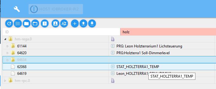

    Ich habe heute im IOBroker unter Object gesehen dass meine Terrarium Temperatur nicht angezeigt wird.
    Dann habe ich den Rega Adapter neu gestartet und die Logs angesehen. Dort finde ich
    	debug	62068":{"Name":"STAT_HOLZTERRA1_TEMP","TypeName":"VARDP","DPInfo":"","Value":25.750000,"Timestamp":"2018-06-26 03:10:30","ValueMin":0,"ValueMax":100,"ValueUnit":"","ValueType":4,"ValueSubType":0,"Valu
    Es wird also der korrekte Wert 25,75°C übermittelt.
    Aber der Wert wird nicht angezeigt:
    Woran kann das liegen?

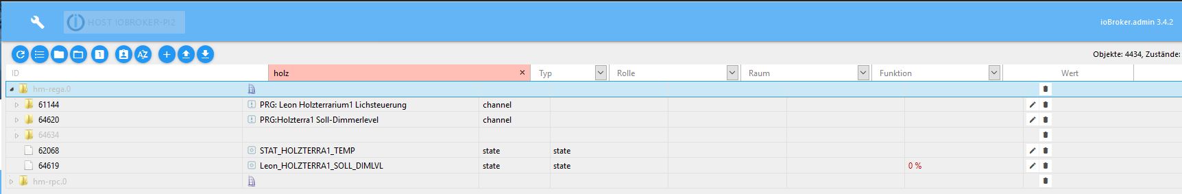

        Was mir noch auffällt ist, dass die Spalten und die Spaltenüberschriften verschoben sind:
        Gruss Ralf

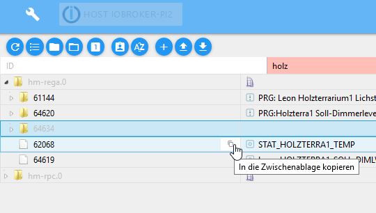

          Wen du die Maus über das Objekt hältst was steht da bei letzte Änderung ?
          Sent from my iPhone using Tapatalk
            derrapf
            Hi
            F5 klapp nur die Objekte zu und wenn ich sie wieder aufklappe steht immer noch nichts drin.
            Tiptexte hab ich übrigens keine, bzw. nur unbrauchbare. Schau:

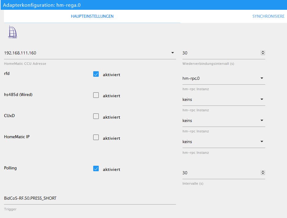

              Ich habe jetzt mal die Rega-Instanz gelöscht und neu eingefügt.
              Das Problem ist eingekreist:
              Ergebnis: Die Programme werden eingelesen, aber keine einzige Systemvariable. Dann kann auch nichts upgedatet werden.

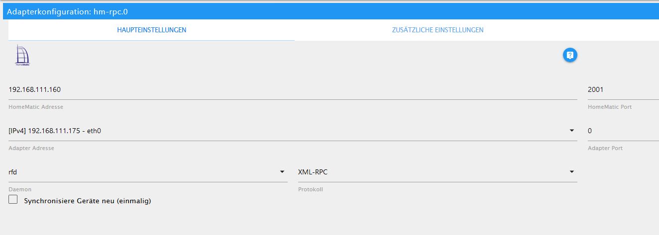

                  Und hie rnoch sicherhetshalber die Konf. vom RPC:
                  Gruss Ralf
