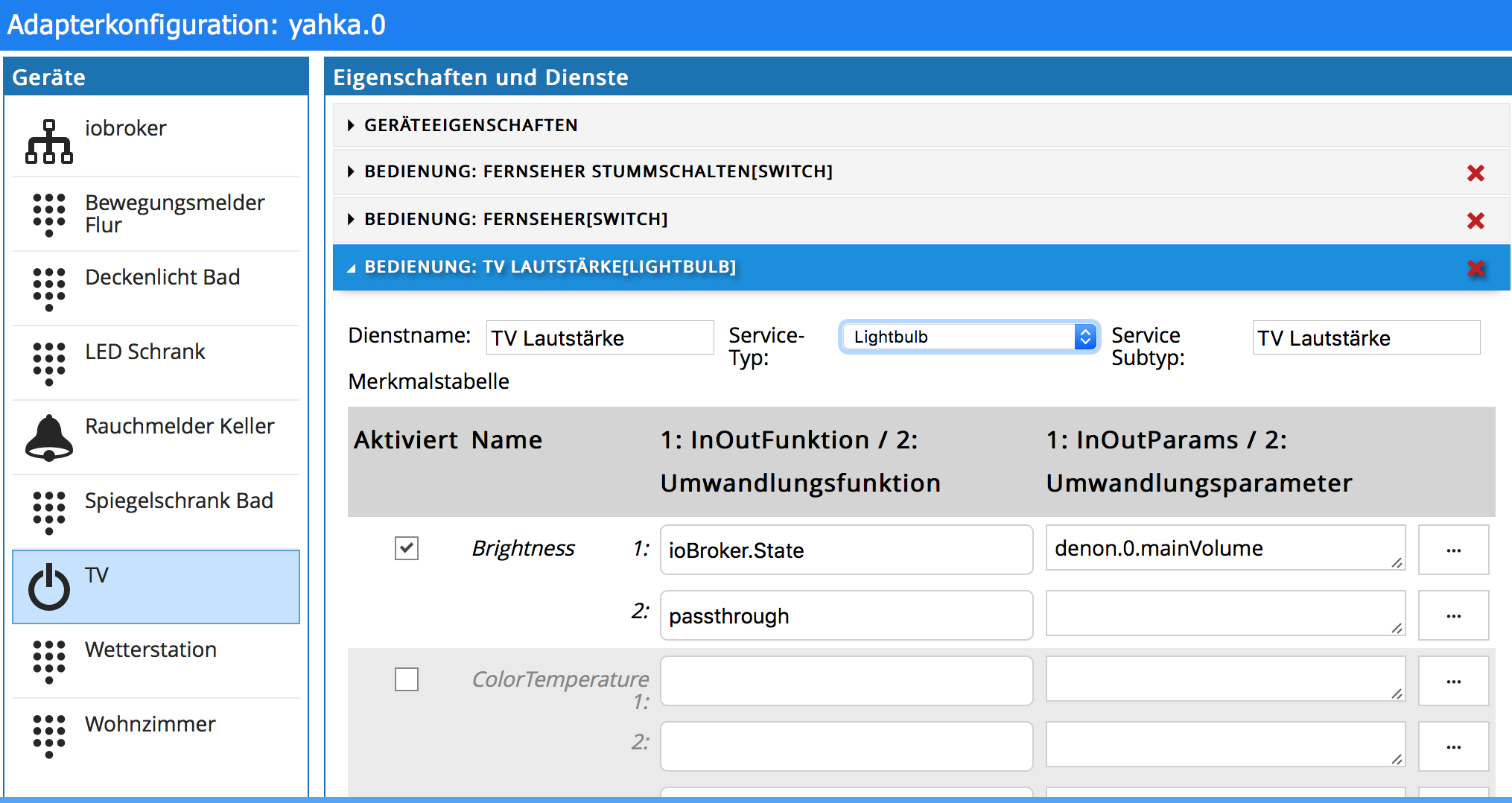

    allerdings versuche ich jetzt verzweifelt seit einigen Stunden meinen Verstärker mit Siri zu steuern…
    habe die Lautstärke als Lampe eingebunden (dies funzzt in der HomeKit - app auch)
    Siri sagt mir aber immer wieder: "Es wird gerade nichts wiedergegeben"
    bin ratlos - die Einstellung "Speaker" in YAHKA führt dazu, dass nichts angezeigt wird in der app...
    LG Totti

        Ich hab in Yahka den Service Typ "Fan" gewählt.. das funktioniert auch überraschend gut. Ein/Aus klappt auch über das Objekt Power. "Es wird gerade nichts wiedergegeben" bekomm ich aber trotzdem. Hat wohl mit dem Namen zu tun - sobald Lautstärke im Namen vorkommt, nervt siri.
