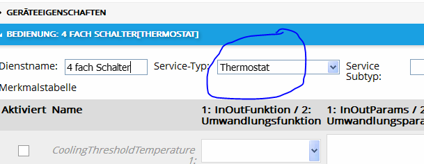

    ist das der da:
    ich steh' etwas auf dem "Schlauch" :shock:
    Mein Adapter: JUNG/GIRA eNet-Adapter

        stoffel67
        und wie gibt man die 4 Zustände an?
        wird das über einen Datenpunkt gelöst?

          @stoffel67:
          wird das über einen Datenpunkt gelöst? `
          jup, wie gesagt ich habe es selber noch nicht probiert aber müsste das veld "CurrentHeatingCoolingState" oder "TargetHeatingCoolingState" sein

                stoffel67
                was meinst du mit "dummy object", kann man den YAHKA Adapter so frei konfigurieren?
                das wär ja "geil"…
                wie gesagt, ich möchte einen 4-fach Schalter, der einfach einen Datenpunkt mit dem jeweiligen Zustand "Text" setzt, Rest würde ich über JavaScript steuern...

                  @stoffel67:
                  das wär ja "geil"… `
                  ehm na nicht im yahka…. mit dummy object meine ich das wir in iObroker Manuel ein object erstellen (geht auf dem tabblad object).
                  Dieses object verhält sich dan genauso wie ein datenpunkt welcher von einem adapter komt (zb HomeMatic, Ikea oder was auch immer).
                  In yahka kan man ja für jedes gerät Manuel den datenpunkt (object) zuweisen welchen man benutzen möchte.
                  Also kan ich auch das selbst erstellte object dafür verwenden, das ist eigentlich das gleiche als wen ich die jetzige Temperatur vom weatherunderground adapter wiedergeben möchte.

                    stoffel67
                    Sorry, aber ich versteh's noch nicht,
                    ich hab ein TV (Loewe TV individual, altes Modell, aber super fernsteuerbar) den ich jetzt auch über ioBroker und SIRI "fernsteuern" möchte,
                    SIRI -> YAHKA- Datenpunkt setzen mit den 4 Zuständen TV,Radio,Audio,OFF"
                    je nachdem welchen Knopf ich drücke, soll der Datenpunkt sich in den entsprechenden Zustand ändern

                      Dutchman
                      Achso… Nö das wird so nicht gehen...
                      Apple homekit hat seine eigenen Standard Implementation und Werte, das 4-fach Menu was du im Screenshot gepostet hast ist von einem Temperatur Sensor mir ist nicht bekannt ob es das auch zB für einen Fernseher gibt.
                      Seperate Werte (Schalter) für an/aus sind möglich
                      Man könnte also 3 Schalter nehmen (TV/Radio/audio) und damit einen Datenpunkt setzen und diesen dann weitergeben als Befehl was nötig ist für deinen Fernseher.
                      Wen alle 3 aus Dan Schalterfehl aus.
                      Ich benutze selber den harmony adapter und steuere meine Activity auf diese Art und Weise
