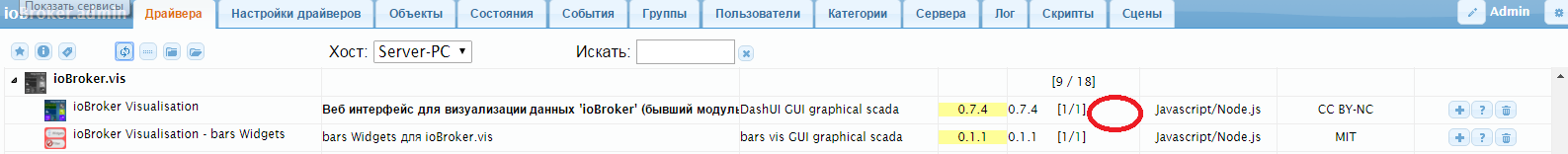

      @iLexey:
      Bluefox, спасибо за мегавещь!
      Возник вопрос - а как обновлять node-red-vis до последней версии? У меня установилась версия 0.6.19 тогда как в репозитории уже 0.7.4.
      Спасибо! `
      В кружочке ищи такую кнопку

        @instalator:
        @iLexey:
        Спасибо! `
        filename="ghgh.png" index="1">~~
        filename="34.png" index="0">~~ `
