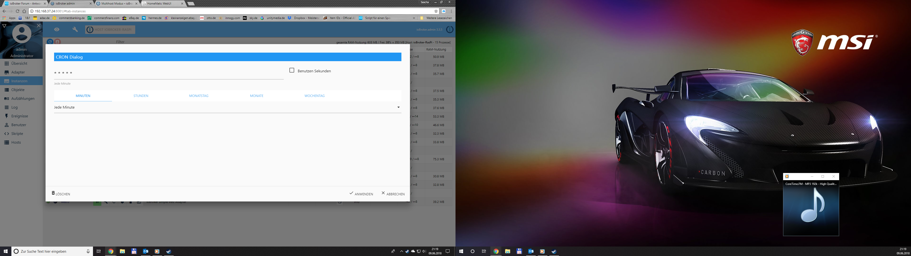

                        Ja den Pi 3 habe ich schon öfters neu gestartet, habe mir gerade einen Screenshot gemacht von den Neustart Timer.
                        So wie das im Screenshot aussieht sehen alle Timer aus. Es flackern auch alle Statusanzeigen am Anfang der Instanz, sie blinken hin und wieder mal ROT auf.
                        Des weitern werden auch einige Skripte nicht mehr ausgeführt.
                        Habe nicht wirklich lust den ioBroker wieder neu machen zu müssen.

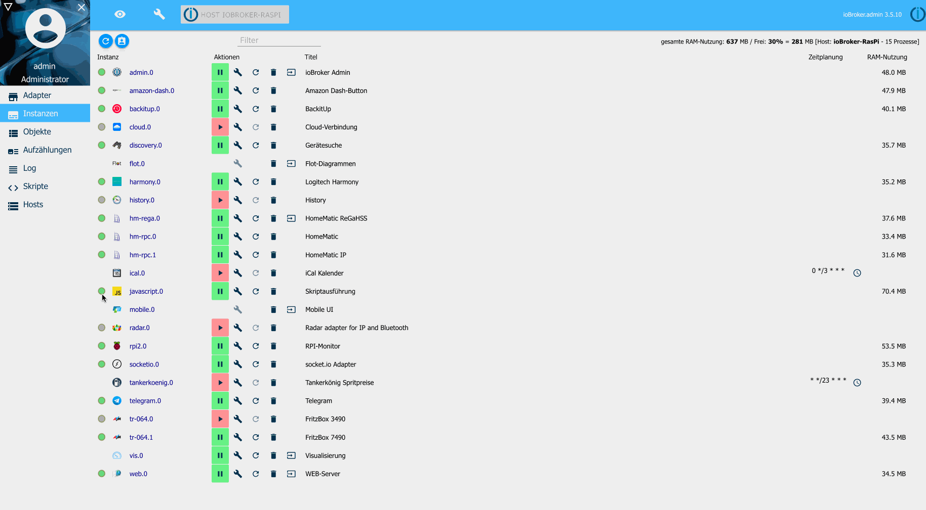

                                sieht bei mir auch so aus - sollte also passen.
                                Poste bitte mal einen Screenshot des aktivierten Reiters Instanzen, aber bitte im Expertenmodus und auch nur das Webfenster, mit der ioBroker-Anzeige (nicht den ganzen Doppel-Bildschirm).
                                Gruß,
                                Eric
                                • J Offline
                                  JavaMafia
                                  Hier der Screenshot.
                                  Bei dem Icon mit der Uhr kann ich den Timer einstellen
                                  • HomoranH Nicht stören
                                    @JavaMafia:
                                    ich habe bei keiner Instanz einen neustart angelegt `
                                    @JavaMafia:
                                    Bei dem Icon mit der Uhr kann ich den Timer einstellen `
                                    Damit hast du jede Minute einenen Neustart programmiert.
                                    • J Offline
                                      JavaMafia
                                      so sehe ich das auch, aber die Einstellung habe ich gerade erst gesehen, nach dem ich den Experten Modus aktiviert habe.
                                      Wenn ich versuche den Timer zu löschen, wird er mir auch gelöscht. wenn ich das Fenster wieder öffne, sind die Einstellungen wieder wie im ersten Screenshot
