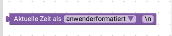

            • rantanplanR Offline
              rantanplanR Offline
              rantanplan
              Bei Telegram setze ich immer ein \r\n für den Zeilenumbruch ein.
              Dazu packe ich mir die Meldung in eine Variable und jage die hier durch.
              Zeichen tauschen
              Grüße
              Rantanplan
