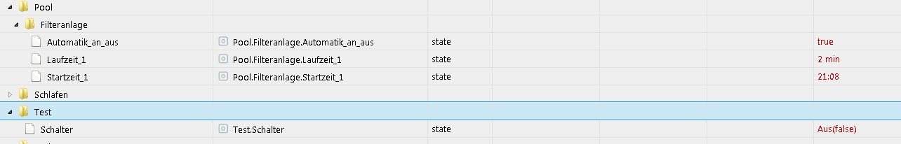

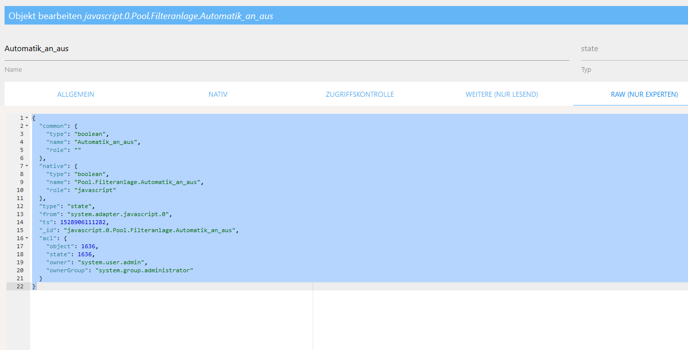

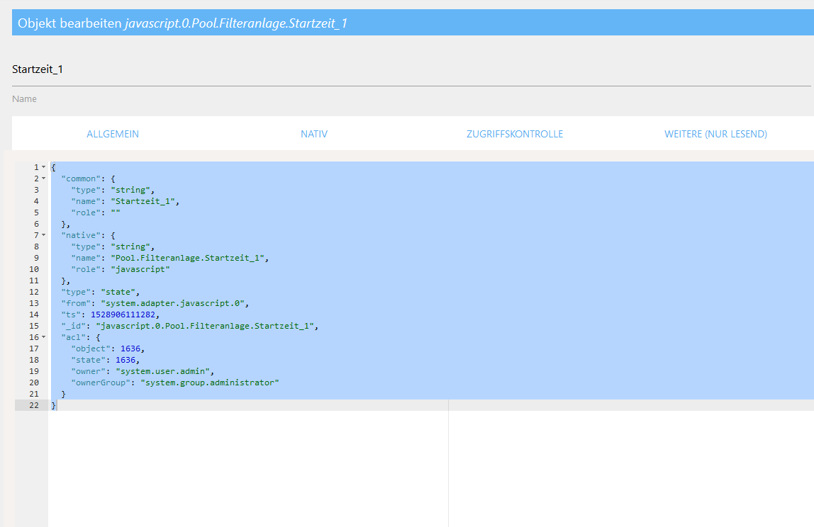

      @GeorgS:
      Auch versuch ohne Erfolg 😞
      Kann es sein, dass das Problem bei den in der Liste "uhrzeit" nimm das "x". Element "X" ist ein Mathematik Block? `
      Nein, das ist korrekt.
      Gehe mal auf "Zeige Code" und poste den Javascript-Code ohne die letzte Zeile in Code tags.
      • G
        GeorgS last edited by

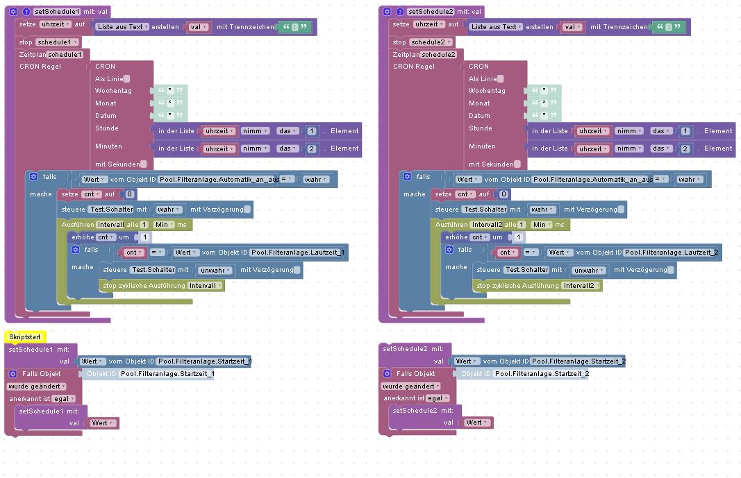

        @paul53:
        @GeorgS:
        Gehe mal auf "Zeige Code" und poste den Javascript-Code ohne die letzte Zeile in Code tags. `
        <xml xmlns="http://www.w3.org/1999/xhtml"><block type="on_ext" id="Ho}{E7]v|11A@#,,{R;X" x="-337" y="238"><mutation items="1"></mutation>
        <value name="OID0"><shadow type="field_oid" id=":q5=lHsO](F;AWud(hn5"><field name="oid">javascript.0.Pool.Filteranlage.Startzeit_1</field></shadow></value>
        <statement name="STATEMENT"><block type="variables_set" id=":TM{I_9V?m1Ee_.hPN{H"><field name="VAR">uhrzeit</field>
            <value name="VALUE"><block type="lists_split" id=",ZR]bZp7s68icCbFu}r{"><mutation mode="SPLIT"></mutation>
                <field name="MODE">SPLIT</field>
                <value name="INPUT"><block type="variables_get" id="a,4v0{aljbRgEH~[lV1g"><field name="VAR">Wert</field></block></value>
                <value name="DELIM"><shadow type="text" id="Z_uEO+Fh)/BJmRl[klKf"><field name="TEXT">:</field></shadow>
                  <block type="text" id="EK0BSe78ZX-?A2~fDl8{"><field name="TEXT">:</field></block></value></block></value>
            <next><block type="schedule_clear" id="9KnW0{[3G~MIYO?l8f?f"><field name="NAME">schedule</field>
                <next><block type="schedule_create" id="wCivpX31v44lJw7_xJDu"><field name="NAME">schedule</field>
                    <value name="SCHEDULE"><shadow type="field_cron" id="+8y!j8q]Sur^hPyYtgi%"><field name="CRON">* * * * *</field></shadow>
                      <block type="cron_builder" id="^UHwrC*c(v|w]C-+#GkF"><mutation seconds="false" as_line="false"></mutation>
                        <field name="LINE">FALSE</field>
                        <field name="WITH_SECONDS">FALSE</field>
                        <value name="DOW"><shadow type="text" id="k+`0Up{NX:8#}^/@./N5"><field name="TEXT">*</field></shadow></value>
                        <value name="MONTHS"><shadow type="text" id="ewTOM~F/WOLpE-a0lnUL"><field name="TEXT">*</field></shadow></value>
                        <value name="DAYS"><shadow type="text" id="w,T#?S|GH8/Xf6XudwO("><field name="TEXT">*</field></shadow></value>
                        <value name="HOURS"><shadow type="text" id="j309ka}l3JS9(WQTbwRH"><field name="TEXT">*</field></shadow>
                          <block type="lists_getIndex" id="jMrWMISH#4TF1wTzs4pv"><mutation statement="false" at="true"></mutation>
                            <field name="MODE">GET</field>
                            <field name="WHERE">FROM_START</field>
                            <value name="VALUE"><block type="variables_get" id=".(30DCd,DMb:?A_6HyOd"><field name="VAR">uhrzeit</field></block></value>
                            <value name="AT"><block type="math_number" id="Gl}%9i=g-b)xymxGs4iC"><field name="NUM">1</field></block></value></block></value>
                        <value name="MINUTES"><shadow type="text" id="F|J7hB8y*-y{mO8it;7A"><field name="TEXT">*</field></shadow>
                          <block type="lists_getIndex" id="g./,PD`-SgU8u.FSm)u4"><mutation statement="false" at="true"></mutation>
                            <value name="VALUE"><block type="variables_get" id="wbp}06P,).t[ZUoj!(h1"><field name="VAR">uhrzeit</field></block></value>
                            <value name="AT"><block type="math_number" id="e[|}CD;gH`11o-@dHS|L"><field name="NUM">2</field></block></value></block></value></block></value>
                    <statement name="STATEMENT"><block type="controls_if" id="%^~t=c|M8s.h8g/J}wgQ"><value name="IF0"><block type="logic_compare" id="UQety?LU4%o.,Bb!QerE"><field name="OP">EQ</field>
                            <value name="A"><block type="get_value" id="tZsLmoA54T2U[FT@lqol"><field name="ATTR">val</field>
                                <field name="OID">javascript.0.Pool.Filteranlage.Automatik_an_aus</field></block></value>
                            <value name="B"><block type="logic_boolean" id="kn1R#)VS,DPaw%{%+#;4"><field name="BOOL">TRUE</field></block></value></block></value>
                        <statement name="DO0"><block type="variables_set" id="`7)^4Io3e`Zrq-kGd~Qj"><field name="VAR">cnt</field>
                            <value name="VALUE"><block type="math_number" id="1Kj|oil3plRrR]s0NPd)"><field name="NUM">0</field></block></value>
                            <next><block type="control" id="ben}AEk{jucTv9a4]l/K"><mutation delay_input="false"></mutation>
                                <field name="OID">fritzdect.0.DECT200_087610446720.state</field>
                                <value name="VALUE"><block type="logic_boolean" id="dJp+,[-fIDuMe_YQo,ox"><field name="BOOL">TRUE</field></block></value>
                                <next><block type="timeouts_setinterval" id="/[Nu7w?[nEsQGqozYz=m"><field name="NAME">Intervall</field>
                                    <field name="INTERVAL">1</field>
                                    <field name="UNIT">min</field>
                                    <statement name="STATEMENT"><block type="math_change" id="r~n}#k],X4[F]!,n_)=_"><field name="VAR">cnt</field>
                                        <value name="DELTA"><shadow type="math_number" id="C}F]WEMTQ~EhL[0o8ih|"><field name="NUM">1</field></shadow></value>
                                        <next><block type="controls_if" id="xB!NUsb#R5BJqkLe0]|9"><value name="IF0"><block type="logic_compare" id="/1i(aPh}KZRqi^qOI#t3"><field name="OP">EQ</field>
                                                <value name="A"><block type="variables_get" id="]v},qw4o{KvMdFdL6+*}"><field name="VAR">cnt</field></block></value>
                                                <value name="B"><block type="get_value" id="IBU)^98k6^Tb~ECDm37q"><field name="ATTR">val</field>
                                                    <field name="OID">javascript.0.Pool.Filteranlage.Laufzeit_1</field></block></value></block></value>
                                            <statement name="DO0"><block type="control" id="U*oxjrCm~3MpaX.crkAy"><mutation delay_input="false"></mutation>
                                                <value name="VALUE"><block type="logic_boolean" id="(JNXSu!TbE3*?sYQ+eSy"><field name="BOOL">FALSE</field></block></value>
                                                <next><block type="timeouts_clearinterval" id="?jnoAd7epof4w?49i/7K"><field name="NAME">Intervall</field></block></next></block></statement></block></next></block></statement></block></next></block></next></block></statement></block></statement></block></next></block></next></block></statement></block>
        <block type="on_ext" id="tzEakSYvsczBQKTDZ*#H" x="438" y="237"><mutation items="1"></mutation>
        <value name="OID0"><shadow type="field_oid" id="b];8{DmYj]w|gNQv=w,2"><field name="oid">javascript.0.Pool.Filteranlage.Startzeit_2</field></shadow></value>
        <statement name="STATEMENT"><block type="variables_set" id=",S;J8_Zn={+~=0T)FtnH"><field name="VAR">uhrzeit2</field>
            <value name="VALUE"><block type="lists_split" id="f,p24^vaq7ACQ(30=^Yx"><mutation mode="SPLIT"></mutation>
                <value name="INPUT"><block type="variables_get" id="(OX63@E;DTci{r{(`#|q"><field name="VAR">Wert</field></block></value>
                  <block type="text" id="^)3qEBA)f8,^4!F,+28:"><field name="TEXT">:</field></block></value></block></value>
            <next><block type="schedule_clear" id="{V|FbXQ{(rj.j1bU(|Su"><field name="NAME">schedule2</field>
                <next><block type="schedule_create" id="3Me4AcS^}8KXC)SX:?^J"><field name="NAME">schedule2</field>
                      <block type="cron_builder" id="p~d##YJBzxZ[Oe}k@rUn"><mutation seconds="false" as_line="false"></mutation>
                        <value name="DOW"><shadow type="text" id="os?i*i*Xk-Z{9)Q^k,8o"><field name="TEXT">*</field></shadow></value>
                        <value name="MONTHS"><shadow type="text" id="z_YotHQUg:!EQjBCL%*b"><field name="TEXT">*</field></shadow></value>
                        <value name="DAYS"><shadow type="text" id="P4YD,5]m3Sw*i=fw;0aw"><field name="TEXT">*</field></shadow></value>
                        <value name="HOURS"><shadow type="text" id="+]);N_B:0lC*+,!zT],4"><field name="TEXT">*</field></shadow>
                          <block type="lists_getIndex" id="eQO9RUa89Yaoy%#fzUdJ"><mutation statement="false" at="true"></mutation>
                            <value name="VALUE"><block type="variables_get" id="M;le9OQQd;Z.%x/LC^3]"><field name="VAR">uhrzeit2</field></block></value>
                            <value name="AT"><block type="math_number" id="DJI4!uu1/9!WROzf+7e}"><field name="NUM">1</field></block></value></block></value>
                        <value name="MINUTES"><shadow type="text" id="qH/DZyR_*_lg*L*:|uEC"><field name="TEXT">*</field></shadow>
                          <block type="lists_getIndex" id="H_kg+B7w]d{wo}U!a6|%"><mutation statement="false" at="true"></mutation>
                            <value name="VALUE"><block type="variables_get" id="F9P*b,`pOXA8a!=-ZA!?"><field name="VAR">uhrzeit2</field></block></value>
                            <value name="AT"><block type="math_number" id="65b0xa{ifhW(@QjmGzeO"><field name="NUM">2</field></block></value></block></value></block></value>
                    <statement name="STATEMENT"><block type="controls_if" id="/~-#8xq~{1hw,CPypwWY"><value name="IF0"><block type="logic_compare" id="sbT~+5Py)d:Sg3!{^d:G"><field name="OP">EQ</field>
                            <value name="A"><block type="get_value" id="/guqKmfGo[qUc;?oQZoC"><field name="ATTR">val</field>
                            <value name="B"><block type="logic_boolean" id="drW]vr[bm45cG)H*P3J*"><field name="BOOL">TRUE</field></block></value></block></value>
                        <statement name="DO0"><block type="variables_set" id="Bk%G[nETvPp.*;[jkJwb"><field name="VAR">cnt1</field>
                            <value name="VALUE"><block type="math_number" id=":OQyJiPaj{f49C0bDhO#"><field name="NUM">0</field></block></value>
                            <next><block type="control" id="JNd/uAUOp;4An8ale=8S"><mutation delay_input="false"></mutation>
                                <value name="VALUE"><block type="logic_boolean" id=":Wl~-[W7C?+vLjl~4m:K"><field name="BOOL">TRUE</field></block></value>
                                <next><block type="timeouts_setinterval" id="Jo,9{RFHlwHB7c:hsm]w"><field name="NAME">Intervall2</field>
                                    <statement name="STATEMENT"><block type="math_change" id="GOO~-!Wv-*`BG6lpQ(js"><field name="VAR">cnt1</field>
                                        <value name="DELTA"><shadow type="math_number" id="?v%)-9T?:)2^S)qrM~,*"><field name="NUM">1</field></shadow></value>
                                        <next><block type="controls_if" id="/.RfPCKQDpMj~(h550|j"><value name="IF0"><block type="logic_compare" id="4=rUb=SED~!1@^rN9ppx"><field name="OP">EQ</field>
                                                <value name="A"><block type="variables_get" id="94n=MgN@*p={Nf|5%Ef2"><field name="VAR">cnt1</field></block></value>
                                                <value name="B"><block type="get_value" id="wj~sm?xxSPsu~AI|v_Jd"><field name="ATTR">val</field>
                                                    <field name="OID">javascript.0.Pool.Filteranlage.Laufzeit_2</field></block></value></block></value>
                                            <statement name="DO0"><block type="control" id="8B3Bd*XF*,:C30c2jN}-"><mutation delay_input="false"></mutation>
                                                <value name="VALUE"><block type="logic_boolean" id="-w6Q@}l15W3/H@{@-]Su"><field name="BOOL">FALSE</field></block></value>
                                                <next><block type="timeouts_clearinterval" id="tr!(S]0g/n3)9|aLn9-N"><field name="NAME">Intervall</field></block></next></block></statement></block></next></block></statement></block></next></block></next></block></statement></block></statement></block></next></block></next></block></statement></block></xml>
        Hier mal der Log
        19:18:10.338 [info] javascript.0 Stop script script.js.common.Pool.Filterpumpe
        19:18:10.358 [info] javascript.0 Start javascript script.js.common.Pool.Filterpumpe
        19:18:10.358 [info] javascript.0 script.js.common.Pool.Filterpumpe: registered 0 subscriptions and 1 schedule
        19:24:33.834 [info] javascript.0 Stop script script.js.common.Pool.Filterpumpe
        19:24:33.854 [info] javascript.0 Start javascript script.js.common.Pool.Filterpumpe
        19:24:33.854 [info] javascript.0 script.js.common.Pool.Filterpumpe: registered 2 subscriptions and 0 schedules
        19:39:09.283 [error] javascript.0 at Object. (script.js.common.Pool.Filterpumpe:7:18)

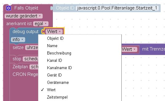

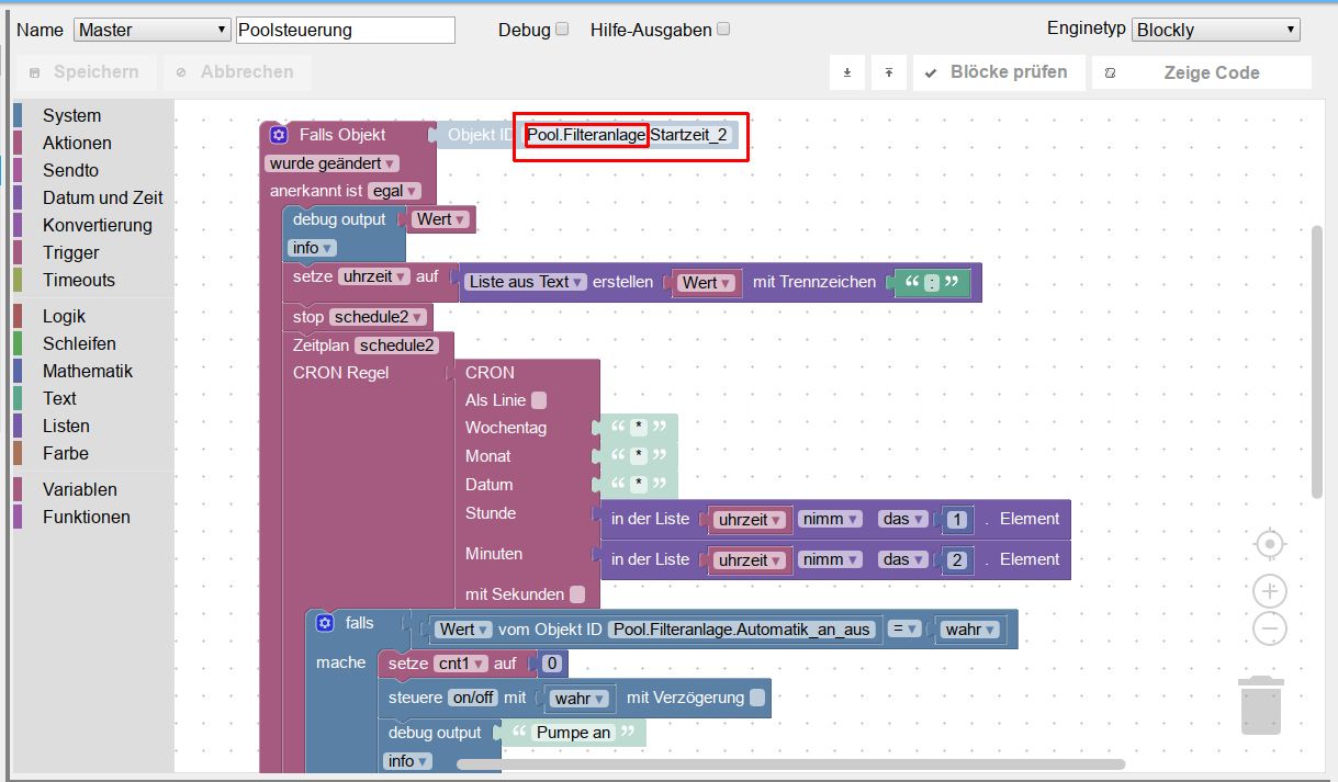

        • paul53
          paul53 last edited by
          Ich habe an 3 Stellen geändert:
          • zweimal Wert: geändert von Variable in Datenpunkt-Eigenschaft
          • stop zyklische Ausführung Intervall2: im 2. Block
          <block xmlns="http://www.w3.org/1999/xhtml" type="on_ext" id="tzEakSYvsczBQKTDZ*#H" x="488" y="238"><mutation items="1"></mutation>
          <statement name="STATEMENT"><block type="variables_set" id=",S;J8_Zn={+~=0T)FtnH"><field name="VAR">uhrzeit</field>
          <value name="INPUT"><block type="on_source" id="0HGo.JkI^mkRAU#i*e4"><field name="ATTR">state.val</field></block></value> <value name="DELIM"><shadow type="text" id="Z_uEO+Fh)/BJmRl[klKf"><field name="TEXT">:</field></shadow> <block type="text" id="^)3qEBA)f8,^4!F,+28:"><field name="TEXT">:</field></block></value></block></value> <next><block type="schedule_clear" id="{V|FbXQ{(rj.j1bU(|Su"><field name="NAME">schedule2</field> <next><block type="schedule_create" id="3Me4AcS^}8KXC)SX:?^J"><field name="NAME">schedule2</field> <value name="SCHEDULE"><shadow type="field_cron" id="+8y!j8q]Sur^hPyYtgi%"><field name="CRON">* * * * *</field></shadow> <block type="cron_builder" id="p~d##YJBzxZ[Oe}k@rUn"><mutation seconds="false" as_line="false"></mutation> <field name="LINE">FALSE</field> <field name="WITH_SECONDS">FALSE</field> <value name="DOW"><shadow type="text" id="os?i*i*Xk-Z{9)Q^k,8o"><field name="TEXT">*</field></shadow></value> <value name="MONTHS"><shadow type="text" id="z_YotHQUg:!EQjBCL%*b"><field name="TEXT">*</field></shadow></value> <value name="DAYS"><shadow type="text" id="P4YD,5]m3Sw*i=fw;0aw"><field name="TEXT">*</field></shadow></value> <value name="HOURS"><shadow type="text" id="y^toRZqL/!F:IrwUX~P5"><field name="TEXT">*</field></shadow> <block type="lists_getIndex" id="eQO9RUa89Yaoy%#fzUdJ"><mutation statement="false" at="true"></mutation> <field name="MODE">GET</field> <field name="WHERE">FROM_START</field> <value name="VALUE"><block type="variables_get" id="M;le9OQQd;Z.%x/LC^3]"><field name="VAR">uhrzeit</field></block></value> <value name="AT"><block type="math_number" id="DJI4!uu1/9!WROzf+7e}"><field name="NUM">1</field></block></value></block></value> <value name="MINUTES"><shadow type="text" id="*XJ_AGS|ga_k?kCmlZ9g"><field name="TEXT">*</field></shadow> <block type="lists_getIndex" id="H_kg+B7w]d{wo}U!a6|%"><mutation statement="false" at="true"></mutation> <field name="MODE">GET</field> <field name="WHERE">FROM_START</field> <value name="VALUE"><block type="variables_get" id="F9P*b,pOXA8a!=-ZA!?"><field name="VAR">uhrzeit</field></block></value>
          <value name="B"><block type="logic_boolean" id="drW]vr[bm45cG)HP3J"><field name="BOOL">TRUE</field></block></value></block></value>
          <statement name="DO0"><block type="variables_set" id="Bk%G[nETvPp.;[jkJwb"><field name="VAR">cnt1</field>
            • stop zyklische Ausführung Intervall2: im 2. Block `
            leider funktioniert es immer noch nicht 😞 er will einfach meine pumpe nicht anmachen 😕

                  Dann bau mal ein Log ein.
                  • G
                    Wo sehe ich den Debug dann bis jetzt wurde nix ausgegeben
                    • paul53
                      @GeorgS:
                      Wo sehe ich den Debug `
                      Im Reiter "Log" sollte zum Zeitpunkt der Änderung die Uhrzeit (Startzeit) erscheinen.
                      • G
                        So siehtr der Log ich jetzt… Die Zeit wird erstellt 😃

                                  Wird die Poolpumpe nicht eingeschaltet ? Dann teste bitte, ob es am Skript oder am Datenpunkt "Switch on/off" liegt, indem Du vor beide steuere Switch on/off einen Debug-Baustein einfügst (Texte z.B. "Pumpe ein" und "Pumpe aus").
                                  • G
                                    Also er setzt die Zeit aber danach passiert nix mehr. Habe es auch mal mit eionem Datenpunbkt wie du versucht auch den schaltet er nicht.

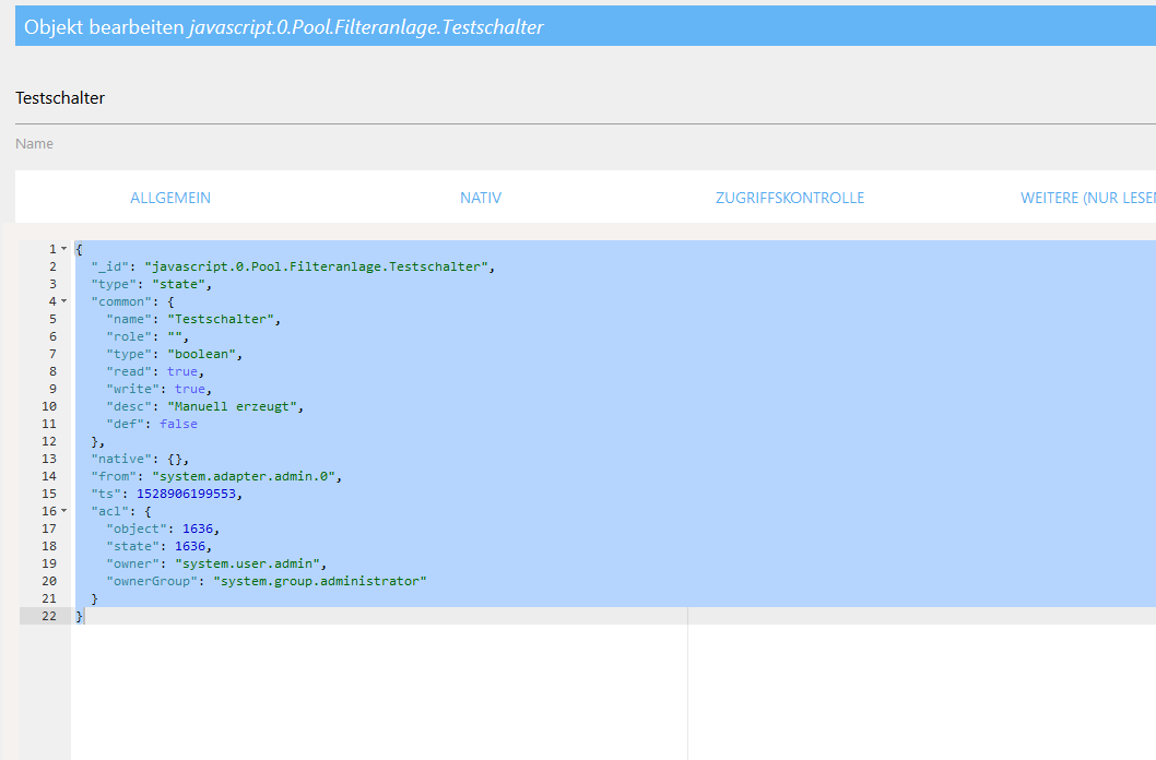

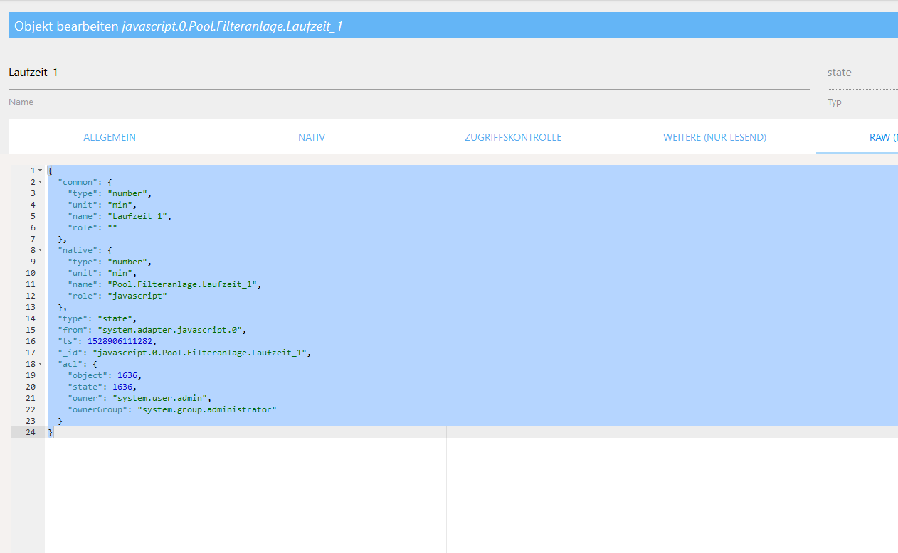

                                          Der Datenpunkt "javascript.0.Pool.Filteranlage.Automatik_an_aus" ist vom Typ "Logikwert" (boolean) und der Wert wird im Reiter "Objekte" durch eine Checkbox geändert ?
                                          Der Datenpunkt "javascript.0.Pool.Filteranlage.Laufzeit_2" ist vom Typ "Zahl" (number) ?
                                          • G
                                            @paul53:
                                            Der Code ist in Ordnung.
                                            Der Datenpunkt "javascript.0.Pool.Filteranlage.Laufzeit_2" ist vom Typ "Zahl" (number) ? `
                                            Ich denke schon…
                                            An/Aus wird über einen kleinen Hacken an/aus gemacht und Start- und Laufzeit werden über Zahlen eingestellt
