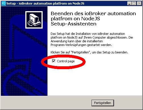

                • BluefoxB Offline
                  BluefoxB Offline
                  @Bluefox:
                  @Thisoft:
                  Was meinst Du mit "nicht mit der EXE"? Die ioBrokerInstaller.exe? Welche Dateien sonst hast Du verwendet? `
                  Gar keine.
                  node.js installieren und dann lädt er alles aus dem Internet.(aus npm)
                  npm install iobroker
                  Makes the magic. `
                  Ich habe jetzt doch einen Installer gemacht, aber der macht nichts anderes, als node.js installieren; npm-cache Verzeichnis checken und "npm install iobroker" aufrufen.
                  Man braucht Internet bei der Installation.
                  http://download.iobroker.org/ioBrokerIn … .0.5.0.exe

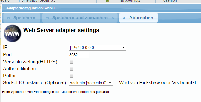

                                    • B Offline
                                      B Offline
                                      bku
                                      Der Browser dated automatisch ab. Ich glaube man muß im WEB-Adapter den Socket.io einstellen. s.u.
                                      Gruß Bernd
