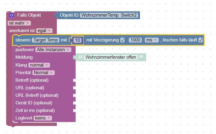

    Hi, ich habe ein Blockly Script an einem Fenstersensor laufen. Als Sensor verwende ich einen Reedkontakt der an einem Sonoff SV einen GPIO schaltet.
    Das script funktioniert soweit recht brauchbar, allerdings habe ich noch zwei Probleme die ich nicht so richtig gelöst bekomme und hoffe mir kann hier jemand weiterhelfen.
    Es muss ja auch nicht in Blockly sein, sondern könnte auch als Javascript funktionieren.
    • Ich bekomme bei geöffnetem Fenster jede Minute eine Pushover Nachricht - wie lässt sich das auf eine Nachricht beim Öffnen verändern?
    • Perfekt wäre es wenn ich beim Schließen des Fensters ebenfalls eine Pushover Nachricht bekäme und die Temperatur wieder auf den Sollwewrt gestellt würde. Die Thermostate gehen zwar automatisch nach 30 Minuten wieder auf den Sollwert, aber wenn ich das über das Script erledigen könnte wäre das die vermulich elegantere Lösung.

      • ChaotC Offline
        ChaotC Offline
        Chaot
        @Kueppert: Ich habe das jetzt so gemacht wie du das vorgeschlagen hats.Die Meldung kommt jetzt tatsächlich nur noch einmal.
        Allerdings funktioniert die Erkennung "zu" nicht.
        Hast du dazu eine Idee?

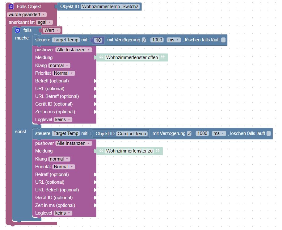

            • ChaotC Offline

              • paul53P Offline
                @Chaot:
                Kann das jetzt so stimmen? `
                Nein. Es darf nicht die Objekt-ID in die Target Temperatur geschrieben werden, sondern der Wert vom Objekt (sonst-Zweig).
                • ChaotC Offline
                  ChaotC Offline
                  Chaot
                  Ui, klar!
                  Das würde ja sonst totalen Quatsch ergeben.
                  So meinst du dann oder?
                  • paul53P Offline
                    @Chaot:
                    So meinst du dann oder? `
                    Teste es !

                      • paul53P Offline
                        @Kueppert:
                        Welchen Wert schnappt sich die Prüfung? `
                        Das ist der Wert des Trigger-Datenpunktes. Der Wert enthält true, wenn das Fenster geöffnet wird und false, wenn das Fenster geschlossen wird.
