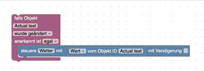

      Poste mal Screenshot vom blockly

          Habe gerade kontrolliert:
          SV ist Typ Zeichenkette.
          hm-rega.0 leuchtet grün in den Instanzen
          javascript.0 leuchtet grün in den Instanzen
          Das script ist ebenfalls grün in Scripte
          Hier das Bildschirmfoto:

          • DutchmanD Offline
            DutchmanD Offline
            Dutchman
            Probier mal den Block aktualisiere anstatt steuere

            • miwiM Offline
              miwiM Offline
              miwi
              @ Dutchman
              Hat funktioniert. Jetzt wird die Variable in der CCU entsprechen geändert.
              Danke für die Hilfe !!!!
