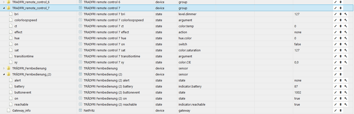

                    • N
                      NetFritz last edited by
                      Hallo
                      Ja das war es.
                      Nach dem Neustart des Adapters sind die beiden Fernbedienungen in den Objekten drin.
                      Sie sind sogar doppelt vorhanden einmal als
                      deconz.0.TRADFRI_remote_control_6
                      deconz.0.TRADFRI_remote_control_7
                      und als
                      deconz.0.TRÅDFRI_Fernbedienung
                      deconz.0.TRÅDFRI_Fernbedienung_(2)
                      Gruß NetFritz
