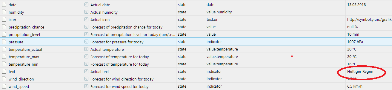

    wie kann ich die Wetterdaten mit Blockly in ein Skript einbinden daß´mein Rollladen bei Regen bzw. heftiger Regen oben bleibt und bei Sonnenschein sich schließt.
    Kann mir da jemanden einen Typ geben, ich bin ziemlicher Anfänger, habe schon viel gelesen aber noch nicht das passende gefunden.

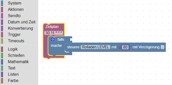

      Hast du denn schon ein Blockly welches die Rolladen steuert ohne Wetter Berücksichtigung?
      • O Offline
        O Offline
        Oskar
        ja habe ich, aber nur nach Zeit gesteuert. Der Rollladen sollte aber nur bei Sonnenschein zugehen und nicht wie jetzt jeden Tag um 11:30 Uhr.
        • DutchmanD Offline
          DutchmanD Offline
          Dutchman
          Hm schwierig du kannst mit einer falls Abfrage arbeiten und dan Wert von object ist xx oder yy. Da kommen aus dem Wetteradapter aber bestimmt viele verschiedene Texte welche du Dan verarbeiten müsstest

            Oskar
            Hallo Dutchmann,
            ich bin etwas überfordert, ich habe nicht genau verstanden, was du gemeint hast, wie ich die Daten einbinden solle.
            Ich benötige doch die ID, wie bekomme ich da auch den Text mitgeliefert?
            Mir ist nur aufgefallen, daß von der Wetterseite es nicht sehr viele Begriffe sind die bei schönem Wetter kommen. Zur Zeit waren es nur Sonenschein oder Teilweise Sonnenschein.

            • wendy2702W Online
              wendy2702W Online
              wendy2702
              Versuche es mal so:
              Also natürlich mit deinen Werten und Objekten!

                Hallo wendy2702,
                danke für die schnelle Nachricht, ich habe es heute gleich versucht und es hat auf Anhieb geklappt.
                Nun habe ich noch zwei Fragen, reicht es wenn ich beim Zeitplan die Urzeit eingeben damit der Rollo
                nicht schon früher zugeht als gewünscht. Die zweite Frage ist der Wetterbegriff, wie kann ich da noch
                einen zweiten oder dritten eingeben?

                • wendy2702W Online
                  wendy2702W Online
                  wendy2702
                  Hallo Oskar,
                  eigentlich wäre es aus meiner Sicht sinnvoller du verwendest einen anderen Trigger und machst dann in den "Falls" zweig alle Bedingungen.
                  Im Moment macht das Script nur folgendes:
                  Jeden Tag um 11:30 wir geprüft ob z.B. die Sonne scheint (Text aus den Wetterdaten), ist das der fall fahren die Rolladen auf 80%
                  Vielleicht macht es mehr sinn wenn du als Trigger die Veränderung des Wetters nimmst und im Falls zweig dann einen Zeitraum angibst und auswählst "Sonnenschein", "Regen" etc.
