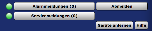

    durch das Zusammenspiel von ioBroker und CCU muss man doch einige Schritte berücksichtigen, wenn ein neues Gerät hinzugefügt wird. Anbei ein erster Versuch als Checkliste:
    A: Gerät bekannt machen und Benennen
    1. Geräte - ID (z.B. LEQ1023360) vom Barcode des Gerätes ablesen und notieren.
    2. Gerät in Betrieb nehmen, an Strom anschließen oder Batterie einlegen
    3. Gerät anlernen:
    4. Bei Batterie-Betriebenen Geräten auf den anlernen Knopf drücken (siehe Anleitung)
    oder bei Strom-Betriebenen im rechten Teil der Maske die Seriennummer eingeben (z.B. LEQ1023360)
    5) Im Posteingang nachschauen, ob das Gerät da ist, wenn nicht, zurück zu 4)
