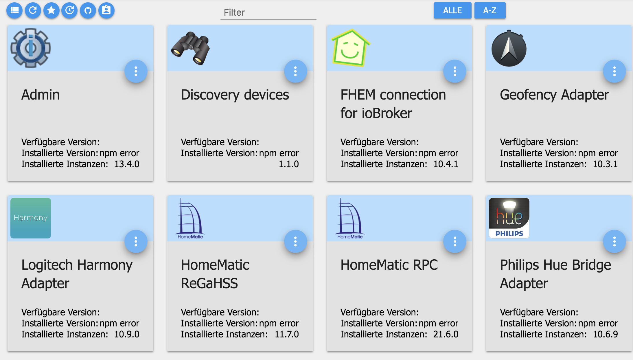

    nach einem System- und ioBroker-Upgrade auf die neueste Version bekomme ich in der Adapterübersicht die Anzeige "npm error" als installierte Version und statt der installierten Instanzen die Anzeige der installierten Version.
    Wer kann helfen? Was ist hier schief?
    Danke und Gruß
    Alex

      @aski71:
      nach einem System- und ioBroker-Upgrade auf die neueste Version `
      Was genau hast du gemacht? (Logfiles)
      Mal Browser Cache gelöscht und Forced reload versucht?

        Ich stelle gerade fest, dass es ein Repository Problem ist.
        Der Fehler tritt auf, wenn das "online" Repository ausgewählt ist:
        https://raw.githubusercontent.com/ioBro … -dist.json
        Sonst nicht.
        Wobei das einzig benutzbare jetzt "latest" ist:
        http://download.iobroker.net/sources-dist-latest.json
        "default" und "fast-online" scheinen furchtbar alte Stände zu haben?!
        http://download.iobroker.net/sources-dist.json

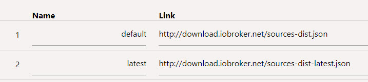

        • wendy2702W Offline
          wendy2702W Offline
          wendy2702
          Also eigentlich gibt es nur noch diese beiden: (wenn ich mich nicht irre)
          • DutchmanD Offline
            DutchmanD Offline
            Dutchman
            @wendy2702:
            filename="Verwahrungsorte.jpg" index="0">~~ `
            Stimmt, ältere Installationen kennen nog den online.
            Bitte nur Default oder latest benutzen
