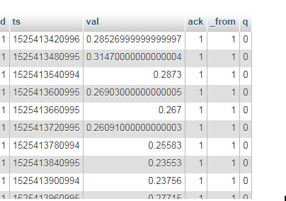

    Hier ein Screenshot der Fehler:
    Wer kann helfen?

      Das gepostete sind keine Fehler sondern nur die "Info" das kein vorkompiliertes sqlite3-Paket gefunden wurde und daher jetzt auf deinem Rechner kompiliert wird.
      Es ist bekannt aus anderen threads das dieser Prozess das zu kompilieren wohl seeehr ressourcenhungrig ist und auf Raspis hier und da probleme macht und er scheinbar (oder echt?) hängenbleibt.
      Erfolgsmeldungen gab es indem ioBroker bendet wurde und damit so viel Speicher wie möglich verfügbar war. Versuch mal so.
      Alternativ versuch die 1.8.0 vom Github ob es da besser ist

        Nach einem Restart wurde die Version 1.8.0 korrekt installiert.
