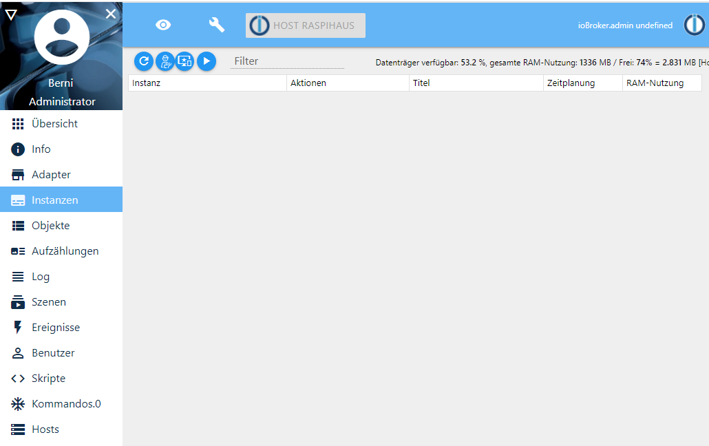

    seit kurzem ist die die Web-Oberfläche iobroker am Start. Schaut sehr gut aus und ist vorallem übersichtlich.
    Leider kann ich unter dem Reiter "Instanzen" keine Instanzen mehr sehen! :shock:
    Es sind keine Filter eingestellt oder anderweitige Einstellungen vorgenommen. Siehe Anhang…
    Sehe ich den Wald vor lauter Bäumen nicht, oder mache ich grundlegend etwas falsch???
    Alles andere funktioniert einwandfrei.

      Wie hast du diese Oberfläche installiert?
      Da fehlt u.a. rechts oben die Versionsnummer.
      Was für einen Browser benutzst du?
      • mal einen anderen versucht?

        Hallo Rainer,
        eigentlich habe ich gar nichts installiert. Die Installation läuft seit Monaten stabil ohne mein zutun.
        Wollte ein paar Änderungen in der VIS vornehmen und habe mal iobroker aufgerufen. War verblüfft, dass die neue Oberfläche vorhanden war.
        Alles durch geschaut und bei debn Instanzen "verendet".
        Als Browser nutze ich Chrome - was bisher immer funktionierte, und FireFox.
        Gruß Uwe

          … eine Versionsnummer ist da nicht zu sehen... :shock: :o

            @ub.privat:
            eigentlich habe ich gar nichts installiert. `
            und uneigentlich? ;-)
            Die Oberfläche von v2 wird nicht ohne aktives Zutun auf v3 geändert.
            kannst du mal bitte über die Konsole ausführen:
            cd /opt/iobroker
            sudo iobroker update
            Und davon den gesamten output als Code in code-Tags und Spoiler posten bitte

                  Hallo Rainer,
                  hier noch eine Info - der ADMIN ist mit Version 3.4.0. installiert und die 2.9.0. nur verfügbar???
                  Siehe Anhang.
                  Weiß nicht wirklich, wie es dazu kommt… :o :shock:

                    @ub.privat:
                    Weiß nicht wirklich, wie es dazu kommt… `
                    Ich auch nicht.
                    Erklärversuch: @ub.privat:
                    Used repository: default
                    update done `
                    so ist es richtig, dass dir nur die 2.0.9 angeboten wird.
                    (Übrigens - Deine Installation ist sonst ok)
                    Hast du vielleicht (in letzter Zeit) ein upgrade des js-controllers gemacht?
                    Hilfeversuch:
                    bitte in der Konsole ausführen:
                    cd /opt/iobroker
                    sudo iobroker stop
                    sudo iobroker upload admin
                    sudo iobroker start
                    Viel Glück
                    Rainer

                      Hallo Rainer,
                      erst einmal DANKE für die Sichtung meiner Installation. Bin ja beruhigt, wenn der Experte sie für OK befindet.
                      Anbei

                      Und siehe da, die Instanzen sind sichtbar! DANKE vielmals.
                      Aber WARUM dies nun funktioniert erschließt sich mir nicht…

                        @ub.privat:
                        Aber WARUM dies nun funktioniert erschließt sich mir nicht… `
                        Das könnte ein Indiz für die Herkunft der Version sein.
                        Zumindest, dass sie anscheinend tatsächlich "irgendwie ungewollt" installiert wurde. z.B. wie bereits vermutet zusammen mit einer js-controller Installation.
                        Schön dass es jetzt läuft.

                          pi@RaspiHaus:/opt/iobroker $ sudo iobroker stop
                          pi@RaspiHaus:/opt/iobroker $ sudo iobroker upload admin
                          upload [4] admin.admin /opt/iobroker/node_modules/iobroker.admin/admin/words.js words.js application/javascript
                          upload [3] admin.admin /opt/iobroker/node_modules/iobroker.admin/admin/jsonConfig.json jsonConfig.json application/json
                          upload [2] admin.admin /opt/iobroker/node_modules/iobroker.admin/admin/index_m.html index_m.html text/html
                          upload [1] admin.admin /opt/iobroker/node_modules/iobroker.admin/admin/index.html index.html text/html
                          upload [0] admin.admin /opt/iobroker/node_modules/iobroker.admin/admin/admin.png admin.png image/png
                          Update "system.adapter.admin.0"
                          wie gesagt leider ohne Erfolg
                          • Dirk BernhardtD Dirk Bernhardt
                            Hallo, vielleicht kann mir einer bei dem selben Problem auch helfen, leider hat aber der beschriebene Consolen Aufruf nicht geholfen.
                            @dirk-bernhardt
                            Mit drei Jahren Abstand ist das höchst wahrscheinlich nicht das gleiche Problem.
                            Zumindest die obigen Befehle mit sudo sind in der Form obsolet und tragen nicht zu einer Lösung im Jahre 2021 bei.
                            iobroker stop
                            iobroker fix
                            iobroker list instances
                            Am besten in einem eigenen Thread.

                              @thomas-braun
                              Das ist richtig, dass es schon sehr lange her ist wo das Problem hier behandelt wurde, was anderes dazu habe ich aber leider nicht gefunden...
                              ich habe das dann mal in der Console ausgeführt......

                                @dirk-bernhardt
                                Bitte in CodeTags setzen.
                                Insbesondere die Ausgabe von
                                So würde ich sagen, da läuft nix.
                                iobroker start admin
                                vielleicht mal probieren.

                                  @dirk-bernhardt sagte in Iobroker Web Oberfläche - Instanzen nicht sichtbar:
                                  ich schon!
                                  welche admin und Controller version nutzst du?
                                  iobroker update -i
                                  Dirk BernhardtD 1 Antwort Letzte Antwort
                                    ich schon!
                                    iobroker update -i

                                    pi@RaspiHaus:/opt/iobroker $ iobroker update -i
                                    Used repository: beta
                                    hash unchanged, use cached sources
                                    update done
                                    Adapter    "admin"         : 5.0.15   , installed 5.0.15
                                    Adapter    "cloud"         : 4.0.10   , installed 4.0.10
                                    Adapter    "daswetter"     : 3.0.6    , installed 3.0.6
                                    Adapter    "discovery"     : 2.6.3    , installed 2.6.3
                                    Adapter    "dwd"           : 2.7.5    , installed 2.7.5
                                    Adapter    "feiertage"     : 1.0.19   , installed 1.0.19
                                    Adapter    "hm-rega"       : 3.0.24   , installed 3.0.24
                                    Adapter    "hm-rpc"        : 1.14.37  , installed 1.14.37
                                    Adapter    "influxdb"      : 1.9.5    , installed 1.9.5
                                    Adapter    "info"          : 1.7.15   , installed 1.7.15
                                    Adapter    "iot"           : 1.8.16   , installed 1.8.16
                                    Adapter    "javascript"    : 5.1.3    , installed 5.1.3
                                    Controller "js-controller" : 3.3.8    , installed 3.3.8
                                    Adapter    "pollenflug"    : 1.0.6    , installed 1.0.6
                                    Adapter    "rpi2"          : 1.2.0    , installed 1.2.0
                                    Adapter    "sayit"         : 1.12.2   , installed 1.12.2
                                    Adapter    "scenes"        : 2.3.6    , installed 2.3.6
                                    Adapter    "simple-api"    : 2.5.3    , installed 2.5.3
                                    Adapter    "socketio"      : 3.1.4    , installed 3.1.4
                                    Adapter    "sonoff"        : 2.4.0    , installed 2.4.0
                                    Adapter    "sonos"         : 2.1.1    , installed 2.1.1
                                    Adapter    "telegram"      : 1.8.1    , installed 1.8.1
                                    Adapter    "text2command"  : 2.0.7    , installed 2.0.7
                                    Adapter    "vis"           : 1.3.9    , installed 1.3.9
                                    Adapter    "vis-hqwidgets" : 1.1.7    , installed 1.1.7
                                    Adapter    "vis-metro"     : 1.1.2    , installed 1.1.2
                                    Adapter    "vis-timeandweather": 1.1.7   , installed 1.1.7
                                    Adapter    "web"           : 3.4.1    , installed 3.4.1
                                    • HomoranH Nicht stören
                                      vielleicht bin ich ja nur schlecht im suchen.
                                      wenn du schon Beta Versionen testest, solltest du auch in dem Testing Thread lesen.
                                      dort stand etwas dazu
                                      wobei ich eher auf den Controller tippe.
                                      der ist gerade erst einen Tag im beta
                                      3.2.16 ist stable

                                        Dirk BernhardtD Offline
                                        Dirk Bernhardt
                                        ok, das war mir nicht bewusst das die Adapter Beta sind. dann versuche ich mal zurück zu bauen, oder so lange damit zu leben bis es funktioniert.
                                        Danke Dir
                                          Danke Dir
                                          das musst du aber aktiv eingestellt haben!
                                          standard Repository ist default/stable. das musst du in den Systemeinstellungen nach der Installation geändert haben
                                          Dirk BernhardtD A 2 Antworten Letzte Antwort
