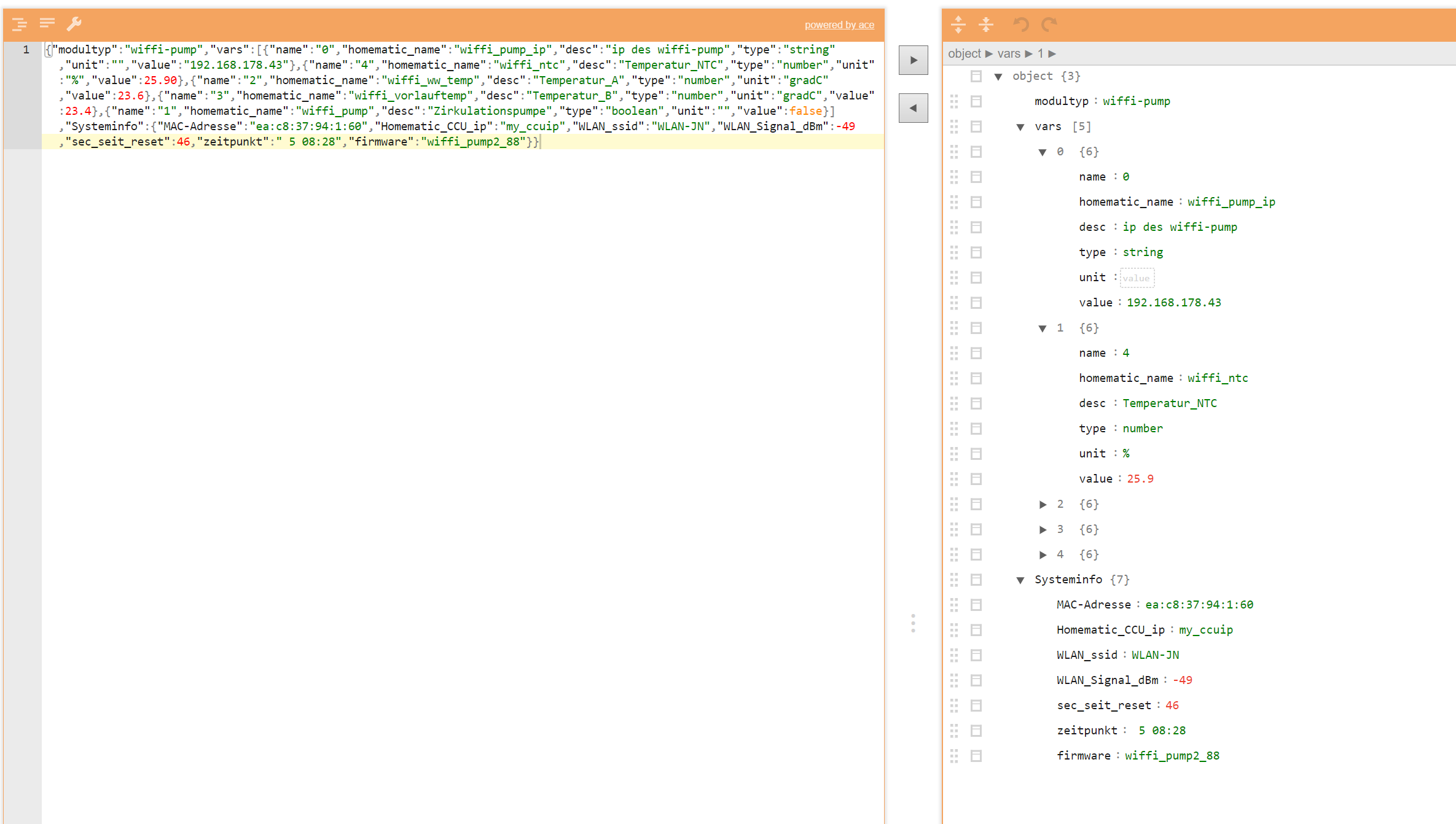

              Mit dem Parser Adapter bekomme ich mittlerweile einen Datenpunkt mit folgendem Inhalt:
              {"modultyp":"wiffi-pump","vars":[{"name":"0","homematic_name":"wiffi_pump_ip","desc":"ip des wiffi-pump","type":"string","unit":"","value":"192.168.178.43"},{"name":"4","homematic_name":"wiffi_ntc","desc":"Temperatur_NTC","type":"number","unit":"%","value":25.90},{"name":"2","homematic_name":"wiffi_ww_temp","desc":"Temperatur_A","type":"number","unit":"gradC","value":23.6},{"name":"3","homematic_name":"wiffi_vorlauftemp","desc":"Temperatur_B","type":"number","unit":"gradC","value":23.4},{"name":"1","homematic_name":"wiffi_pump","desc":"Zirkulationspumpe","type":"boolean","unit":"","value":false}],"Systeminfo":{"MAC-Adresse":"ea:c8:37:94:1:60","Homematic_CCU_ip":"my_ccuip","WLAN_ssid":"WLAN-JN","WLAN_Signal_dBm":-49,"sec_seit_reset":46,"zeitpunkt":" 5 08:28","firmware":"wiffi_pump2_88"}}
              Aber was mache ich jetzt damit?

                • ruhr70
                  ruhr70 last edited by
                  @Jensen:
                  Ja, direkt aus dem Browser.
                  Wobei ich gesehen habe, daß einige Doppelpunkte fehlen.
                  Ich habe versucht, irgendwas mit einem abgewandelten Script aus dem Forum (Pegelstände) zu bekommen, da klappt nichts.
                  Aber was mache ich jetzt damit? `
                  Der Datenpunkt enthält ein sauberes JSON, welches Du nun wunderbar mit einem Skript verarbeiten und in einzelne Datenpunkte die gewünschten Werte schreiben kannst.
                  Dann würde ich an Deiner Stelle auf dieser Basis weitermachen.

                                      Gruß Jens
                                      • F
                                        f0rd42 last edited by
                                        Hallo Jens
                                        Kannst du mir mal einen Screenshot von deinen Parser Einstellungen schicken?
