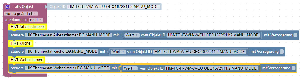

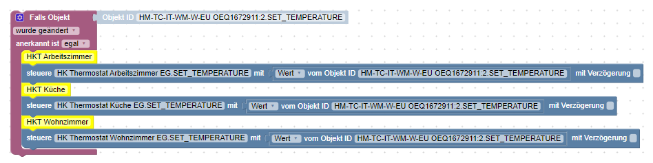

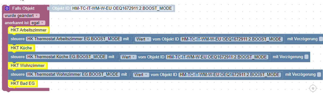

              mandragora
              Sooo anbei mal mein Blockly für die Temperatursteuerung.
              Soweit funktioniert mal alles.
              Bin aber noch am testen.
              Weitere Blocklys folgen.
              lg
              mandragora

                  mandragora
                  Hallo nochmals
                  Hab endlich wieder mal Zeit gefunden da weiter zumachen.
                  Das Thema mit der zentralen Temperatursteurung funkioniert soweit sehr gut und genau so wie ich es haben möchte.
                  Hab nur ein wenig mit dem manuellen und boost Modus herumgespielt aber hier bekomme ich das Ganze leider nicht zum laufen.
                  Hab das schon in verschiedensten Konstellationen versucht aber komm auf keinen Nenner.
                  Denke ist nur eine Kleinigkeit die ich hier übersehe.
                  Kann eventuell mal jemand gucken was das hier nicht passt .
                  Danke euch schon mal fürs Feedback.
