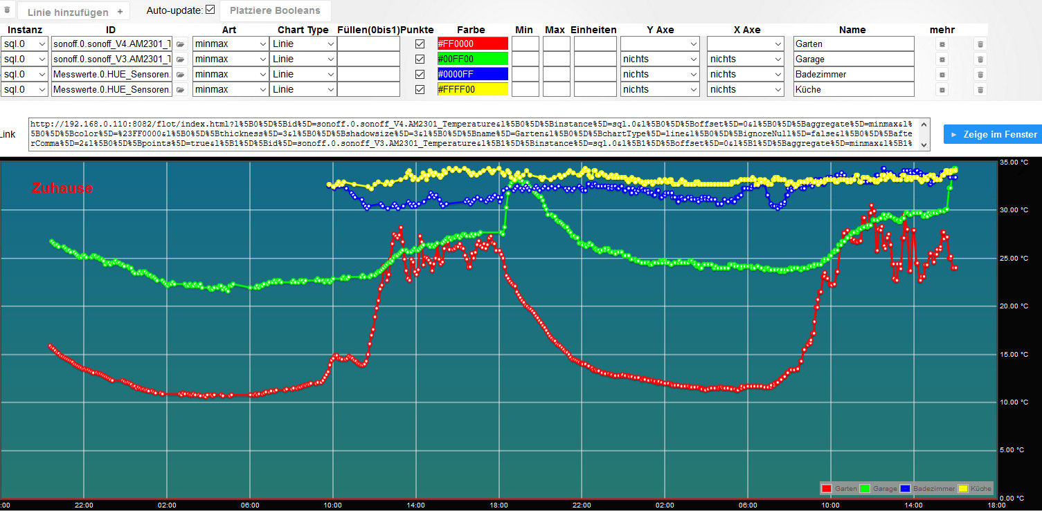

      versuche mich gerade am flot Adapter. Hiefür habe ich 4 Temperaturwerte zur Anzeige.
      Vom Prinzip geht das auch, allerdings wird nur ein Werte (rot) rihtig angezeigt. Die anderen
      3 Werte haben irgendwie einen Offfset.
      Die Kommastellen habe ich schon auf "0" gestellt. Jemand einen Tipp woran das liegen könnte?
      Wenn ich die Temperaturwerte in meiner VIS verwende passen sie alle.

        Hmm die haben denke ich Mal keine Offset aber eine andere y-axen Skalierung.
        Schau Mal unter mehr da kannst du die y-axhse festlegen das sie gleich ist mit der ersten Linie
          Danke, habe es hinbekommen.
