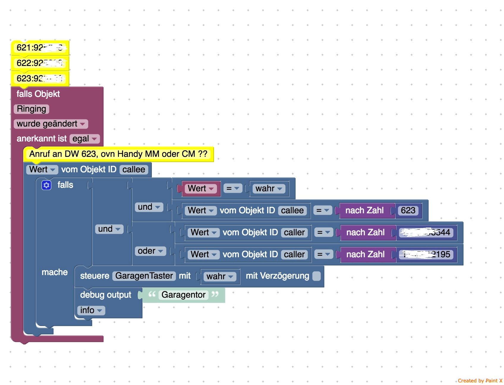

              mameier1234
              Ich habe auf die Art mein Garagentor gesteuert… Das klappt einwandfrei.. Allerdings wandle ich die zu prüfende nummer noch in eine Zahl um...
              Vieleicht hilft es dir...
              Grüße,
              Martin
              • J Offline
                jogijohansson
                Hallo Martin
                Genau das was ich gesucht habe für meine Garage
                Leider klappt es bei mir nicht so richtig .
                Kannst du eventuell das Skript exportieren ?
                Gruß Jogi
                  mameier1234
                  nu klor !
                  Das erste Script wertet den Anruf aus, das zweite schaltet den HomematicAktor für eine Sekunde auf ein, dann wieder auf aus…

                  Grüße,
                  Martin
                  • J Offline
                    jogijohansson
                    Perfekt funktioniert einwandfrei.
                    Danke :D
                      mameier1234
                      Gerne…!
                      Grüße,
                      Martin
