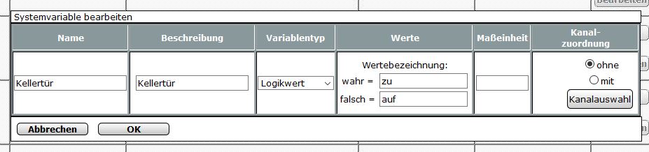

        Ohje den Screenshot hatte ich eben vergessen 8-) .
        Ich habe gerade gesehen, dass die Homematic den Text "ist offen" / "ist geschlossen" selbst umsetzt, je nachdem ob der Zustand wahr oder falsch ist.
        Im IO-Broker habe ich nämlich nur Zugriff auf "true" oder "false". Bedeutet das, dass ich die Umsetzung dann auf der CCU2 lassen muss?
        Ich könnte dann im Blockly nur sagen: Wenn Kellertür true, setze Variable Kellertür auf wahr (die Homematic würde daraus dann "zu" machen).
