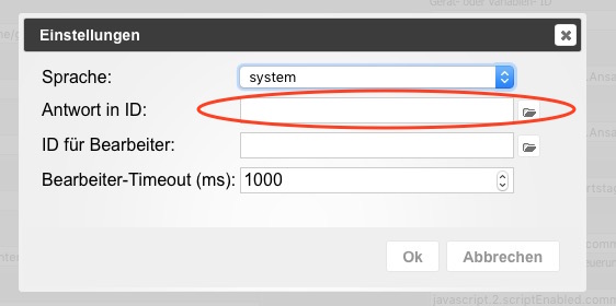

                    Ich habe gerade auch versucht es umzustellen.
                    Du musst den Datenpunktnamen, den Du verwendetest (hier im Beispiel "javascript.0.textProcessor")in den Einstellunegn vom text2command Adapter eintragen, damit der Adapter diesen verwendet.
                    Bei mir hörte es an dieser Stelle auf, da bei mir unter Instanzen "Einstellungen" beim Adapter ausgegraut sind.
                    Ich habe ein Issue beim Adapter aufgemacht.
                    So, wie Du das Beispielskript verwendest, bräuchtest Du text2command aber gar nicht.

                        • P
                          pix last edited by
                          wenn ich mich nicht irre, kann man auch den Datenpunkt text2command.0.response dafür überwachen.
                          Dann werden so Ausgaben von text2command an den Datenpunkt textProcessor geleitet.
                          on("text2command.0.response"/*Answer on requested question*/, "javascript.0.textProcessor");
                          Gruß,
                          Pix
                          • ruhr70
                            ruhr70 last edited by
                            Danke Pix!
                            Ich hatte Settings aus der Beschreibung als Einstellungen unter der Adapter Instanz interpretiert.
                            Das Fenster, welches Du gepostet hast, findet sich aber unter dem Zahnrad auf der Regelseite vom Adapter.

                                        Ich muss den alten Thread noch einmal herauskramen.
                                        Ich habe mir ein Script nach dieser Manier hier geschrieben, um selbst variable Zahlen in Zustände per Telegram zu schreiben.
                                        Wie hier schon bechrieben, meckert nun immer mein text2command, dass es den Befehl nicht versteht. (danach funktioniert die Verarbeitung wunderbar über mein Script)
                                        Ich möchte text2command ungern deaktivieren, da ich alles Andere darüber umfangreich eingerichtet habe.
                                        Kann ich das irgendwie unterbinden, dass text2command mir auf diesen einen Fall reagiert?
                                        Ich konnte ein paar Ansätze in diesem Thread herauslesen, bin jedoch nicht schlau genug zur eigenen Umsetzung geworden.
                                        Dankeschön! (auch für das Script hier!)
