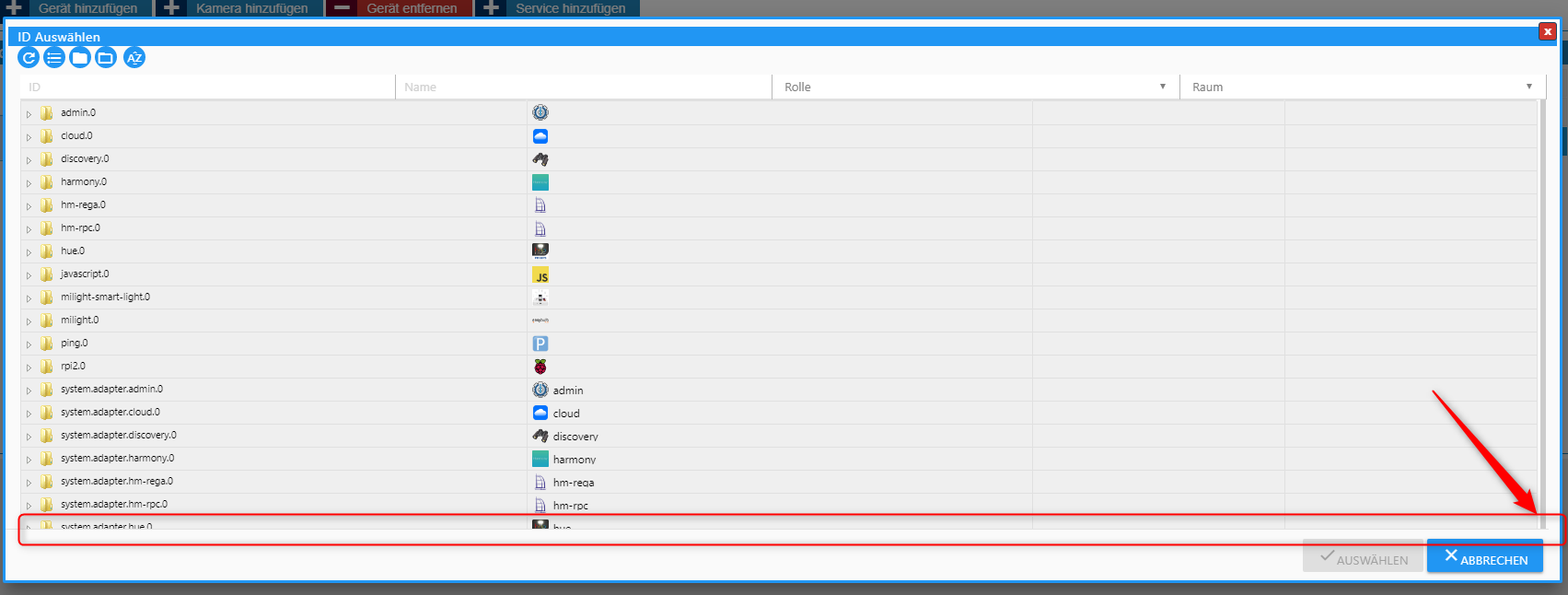

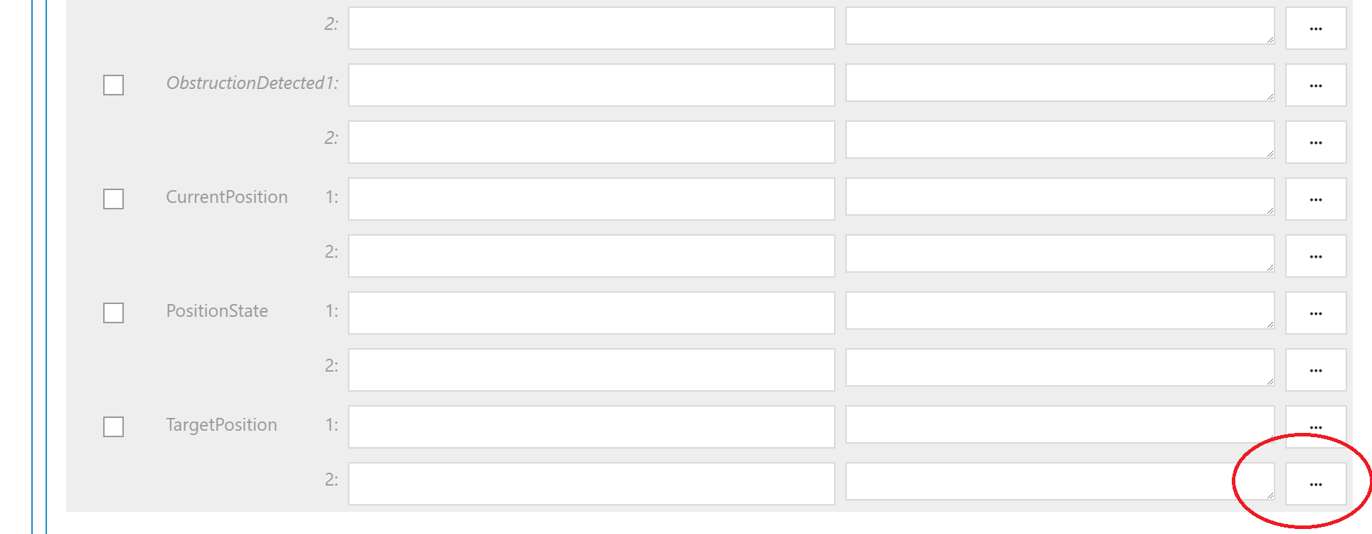

    Und da sind wir auch schon bei dem Problem. Der Adapter lässt sich installieren und er läuft auch, aber es wir nichts beim klicken auf die 3 Punkte angezeigt (Es lässt sich z.B. kein STATE auswählen.)

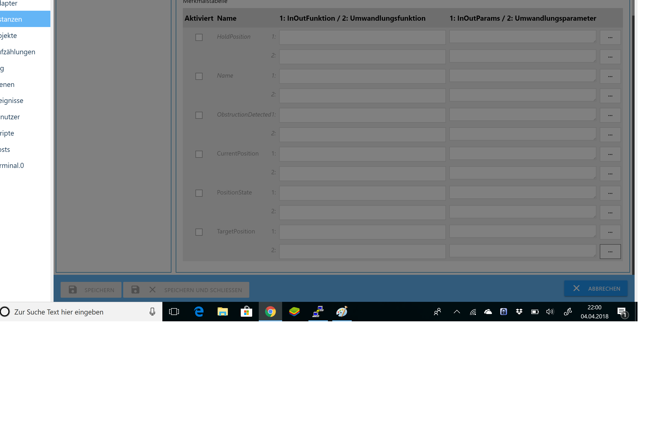

    Der Bildschirm (Oberfläche) wird zwar "grau", aber es erscheinen eben nicht die Datenpunkte.
    Wenn ich ein wenig mit dem Zoom oder Browserfenster spiele und verändere, sehe ich, das evtl. ganz unten die Datenpunkte zum auswählen sind. Leider komme ich da aber nicht hin.
