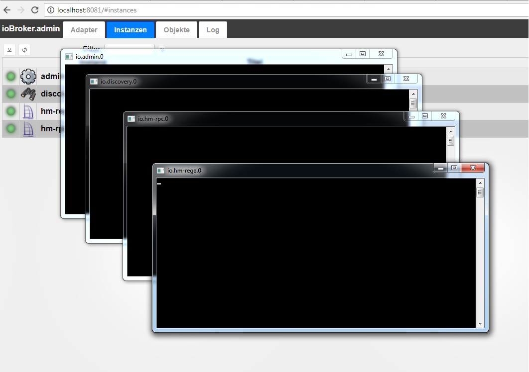

      und screenshot von adapter seite (meinst du das mit admin ?)
      und bei latest:
      mfg
      Danke.

                                          Guten Morgen,
                                          habe iobroker jetzt mal auf WIN7 Ultimate 64bit installiert mit gleicher Node und NPM Version.
                                          Installiert wird ja erstmal der Admin 2.0.9 und dabei ist mir dann in den Sinn gekommen bzw. eingefallen das in der Liste der installierten Adapter von Dieter noch die Version 3.4.0 installiert ist.
                                          Vielleicht sollte man die auch mal auf die aktuelle Version anheben.
                                          Ich mache jetzt mal weiter und versuche die meisten Adapter in derselben Version wie Dieter zu installieren.
                                          Mirko
                                          EDIT: Kann man diese Prozeßfenster schließen oder müssen die im Hintergrund aufbleiben:
                                          598
