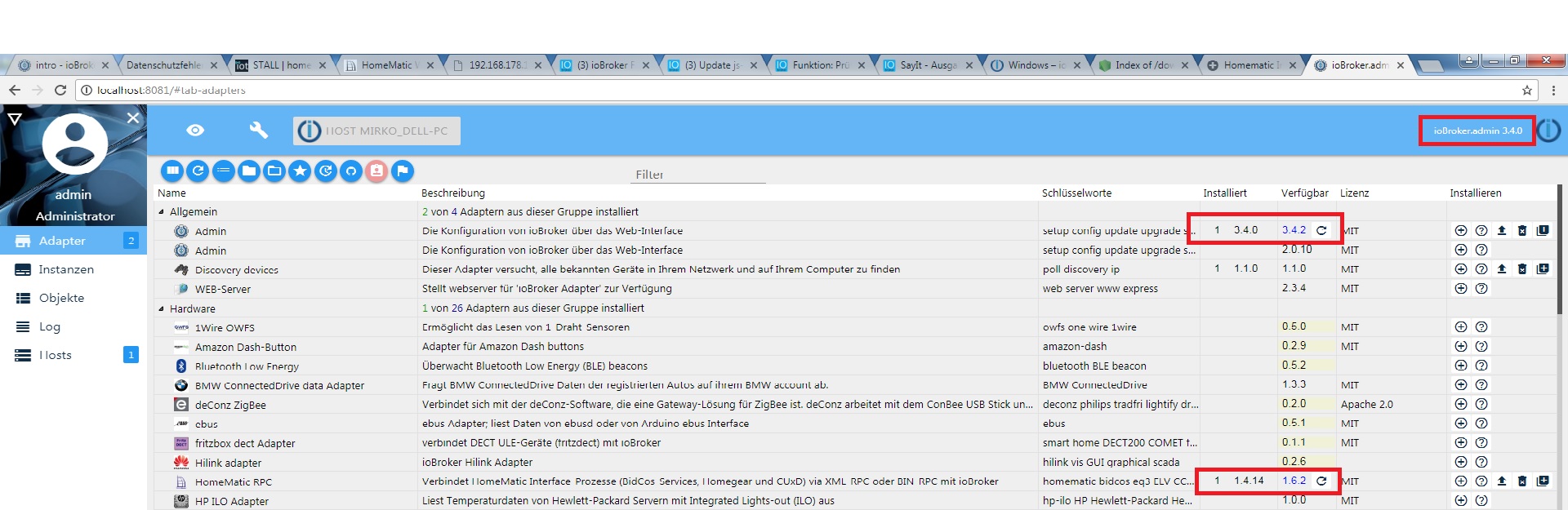

    Fazit:
    Adapter "hm-rpc" : 1.6.0 , installed 1.4.14 [Updateable]
    Warum auch immer.
    Danke.

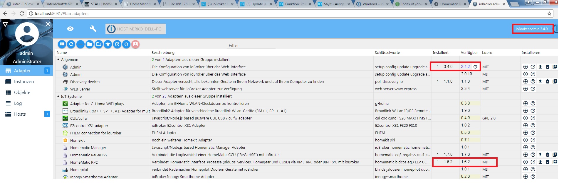

            Da steht auch 1.6.3. Also Fakt ist: 1.6.2 korrekt installiert.
            Wenn im Admin immer noch 1.4.x angezeigt wird kann es nur daran liegen das das "upload" doch nicht geklappt hat so richtig oder oder der Browser alte Daten nicht losläst.
            Mach mal ein "iobroker upload all"

              #56
              hab ich gemacht.
              Da kam aber so viel dass ich den Adapter hm-rpc nicht finden konnte.
              Ist aber scheinbar alles durchgelaufen.
              Habe nun auch mal ie probiert; dort wird auch 1.4.14 angezeigt.
              Danke.

                  Nein das kann nicht an npm liegen.
                  Fakt ist: Es ist die 1.6.2 installiert. Das sagen die Files (package.jon) und das sagt das Logfile beim Start des adapters.
                  Wenn upload geklappt hat sollte es keinerlei Grund geben das das Admin diese Anzeige der Version falsch macht. passiert auch sonst bei keinem anderen.
                  Wenn zu wirklich ioBroker auch mal komplett neu gestartet hast (am besten reboot des Servers) und Browsert cache gelöscht wurde (also wirklich!!) dann bin ich mit meinem Latein am Ende

                        Ehrlich gesagt, ich weiß es nicht.
                        Es muss aber irgendwas anders gewesen zu sein.
                        Vielleicht hab ich ja doch cmd nicht als admin gestartet; ist aber nur ne Vermutung.
                        Ich hab mittlerweile so viel probiert; irgendwie hab ich es nicht hinbekommen (trotz Unterstützung von ingo).
                        Soll ich denn jetzt mal die Intanzen löschen?
                        Oder soll ich es einfach jetzt so lassen?
                        Ist ja offensichtlich die neueste Version drauf.
                        mfg
                        Danke.

                                  Habe das jetzt mal durch... JS-Controller, Admin, RPC, Node und NPM auf deinen Leveln gehabt.
                                  Nach upgrade von RPC:
                                  Denke also es liegt irgendwie an deiner lokalen Installation.
                                  Vielleicht hilft die Anweisung von Bluefox ja jetzt.
                                  Viel Erfolg!

                                      Hat nicht geklappt.
                                      Weiterhin 1.4.14 zu 1.6.0 (oder 1.6.2 bei latest)
