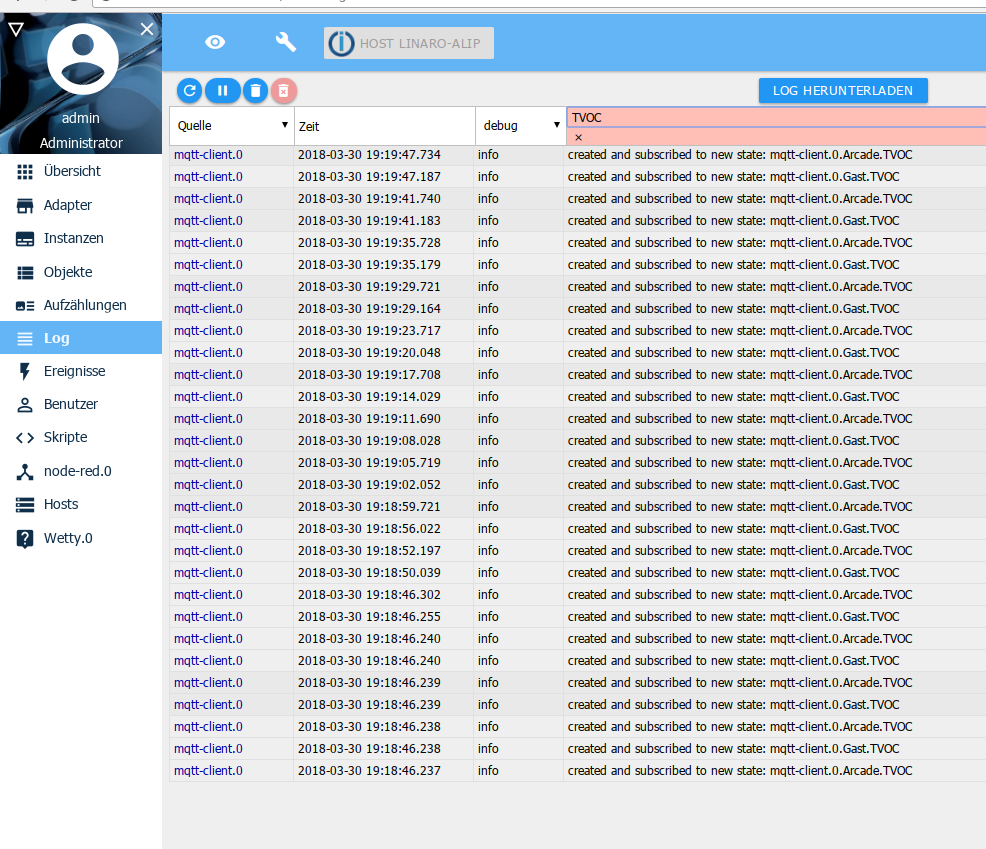

        Und hier das größte Problem:
        Wenn ein Rechner (ich denke der aktuelle oder der mqtt Broker) kurz offline geht werdn anschließend alle paar Sekunden alle States erneut erstellt und abonniert (hier mal auf einen (2) Datenpunkt gefiltert).
        Der Spuk hat erst ein Ende wenn man die entsprechenden Objekte löscht. (klappt aber auch nicht immer - ich kann es nicht eindeutig zuordnen :( )
        Anschließend muss man aber das logging neu aktivieren.
        Rainer

            wer war den an dem MQTT zuletzt dran ?
            der könnte dir relativ schnell sagen was da abläuft.. das richt nach einer Endlossschleife..
            • HomoranH Nicht stören
              Hallo arteck,
              Erst einmal Danke für deine Antwort.
              @arteck:
              wer war den an dem MQTT zuletzt dran ? `
              Ich !?
              @arteck:
              das richt nach einer Endlossschleife.. `
              Wenn du den Screenshot aus dem Posting vom 30.03.2018, 19:46 meinst gebe ich dir vollkommen recht, aber…
              Was da passiert ist IMHO folgendes.
              Der publishende Client war kurz weg (oder der Broker oder der subscribende client - hier der "Hauptrechner").
              Danach versucht der subscribende client immer wieder neu zu subscriben und den Datenpunkt anzulegen. Dieser DP existiert aber bereits.
              Erst nach löschen dieses (dieser) DPs hört der ständige erneute Verbindungsversuch auf.
              Sollte sich deine Beobachtung auf etwas anderes beziehen wäre ich für weitere Infos dankbar.
