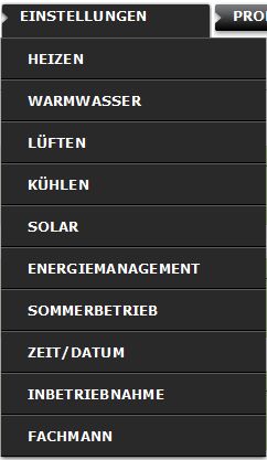

    Hallo Leute,
    gibt es eigentlich den Parameter "Luftstop Sommer WWB" irgendwo? Im ISG finde ich den nicht. In der INstallationsanleitung auf S. 31 ist er erklärt.
    Braucht es dazu dei Fachmanneinstellungen?
    Was musste man dazu eingeben? 1000 und 7000 oder so war das doch?!?
    Im Adapter habe ich das nicht zufällig übersehen, oder?

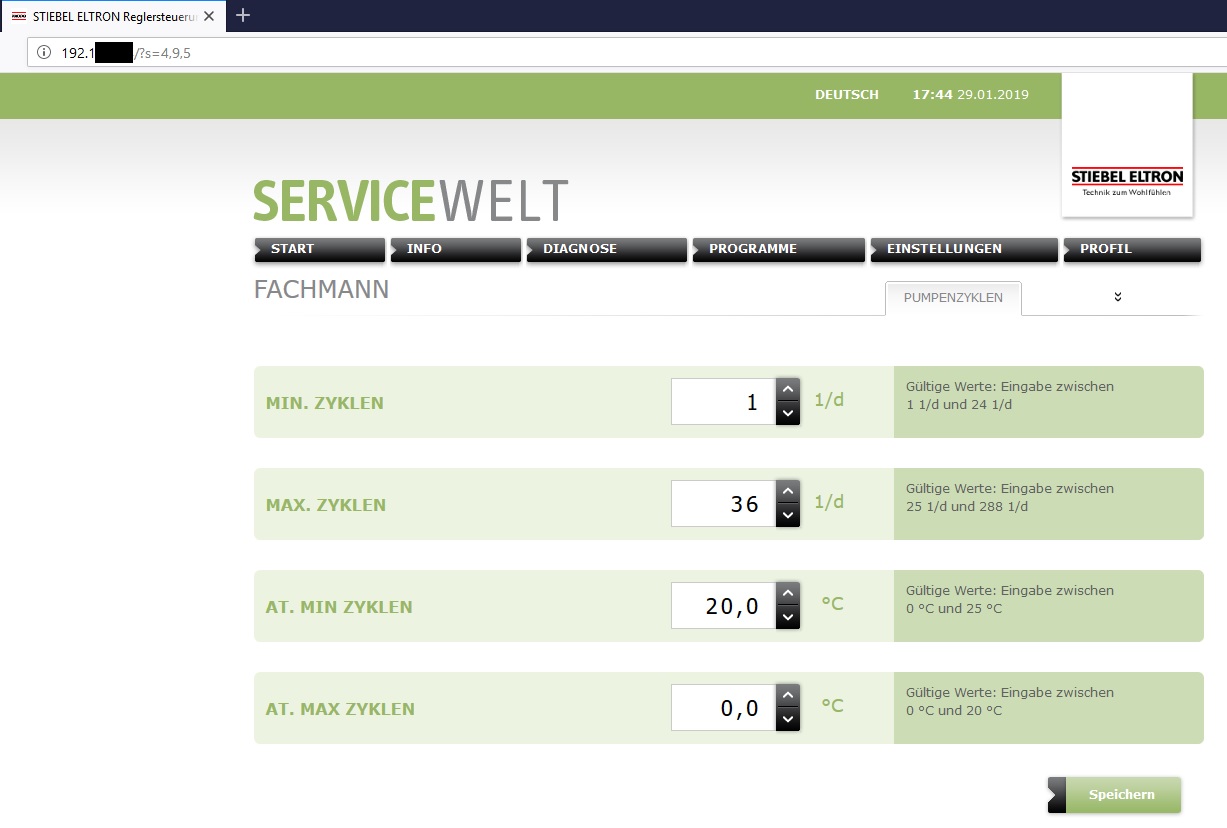

    @kilolima

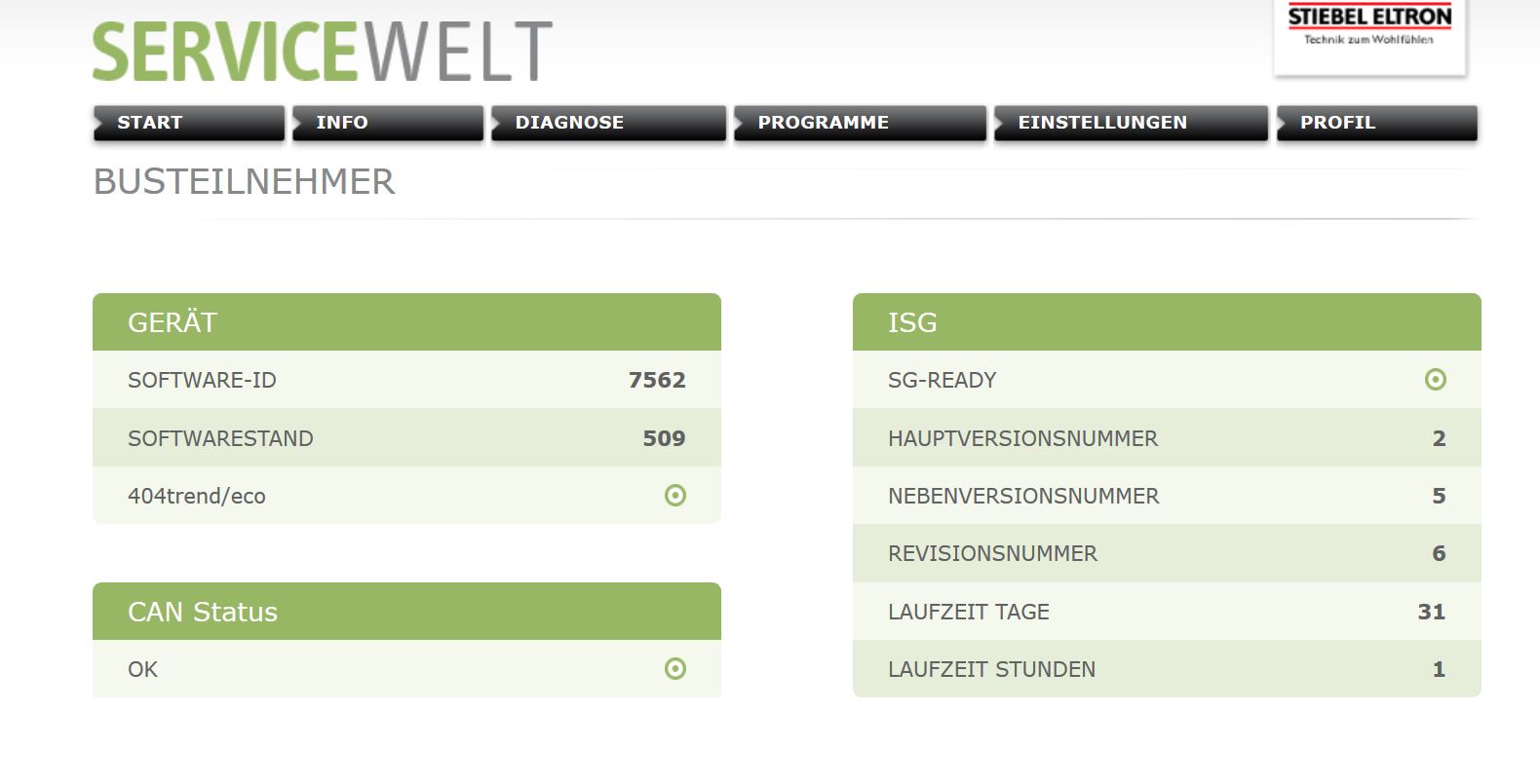

    Welche Softwareversion hast du? Diese Einstellung wurde laut Haustechnikforum erst irgendwann eingeführt. Du kannst mit einem Update-Tool ein Update durchführen. Vllt. kommt der Eintrag damit.
    Fachmanneinstellungen: einmal nach unten und viermal bestätigen.

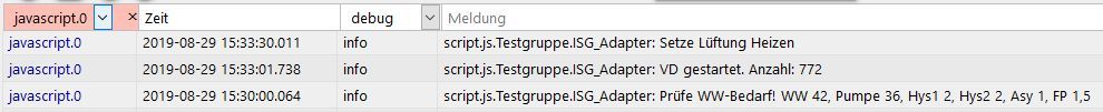

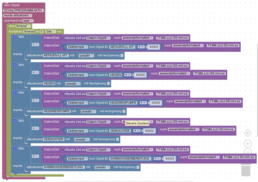

      Mal eine Frage in die Runde - wie handhabt ihr das im Sommer mit der Lüftung? Nutzt ihr die Passivkühlung?
      Ich hatte mir auch mal ein Skript geschrieben das abhängig von der Außentemperatur die Lüftungsstufe senkt und Nachts erhöht.

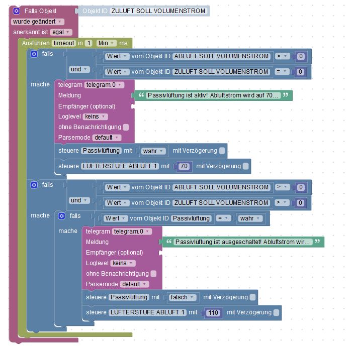

        ja ich nutze die Passivlüftung, bringt nicht viel, aber besser wie nichts.
        Aber ich setze den Volumenstrom runter weil es mir zu laut wird, hier mal ein Script falls es wer braucht:

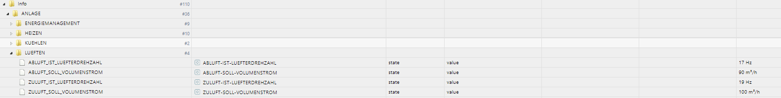

          #337

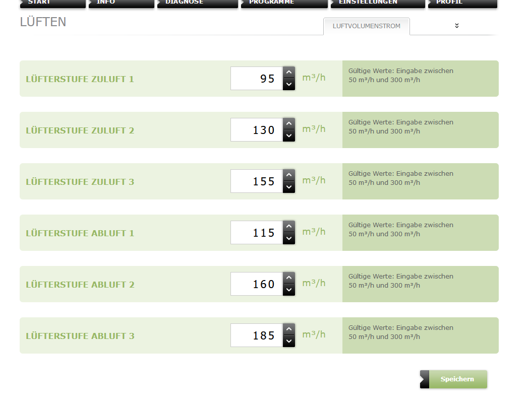

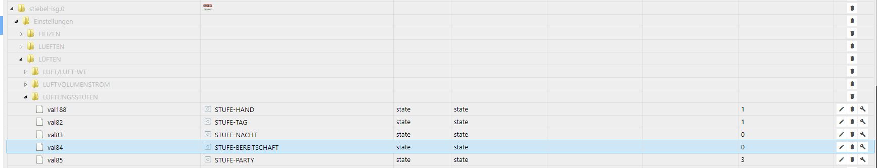

          Habe mich mit der Passivkühlung nich nicht beschäftigt. Sehe ich das Richtig das diese auch den Volumenstrom anpasst (also Zuluft auf 0 und Abluft bleibt aktiv?)
          Ich habe bei uns die Lüftung größtenteils auf 3 stehen - bisher hab ich nicht viel von ihr gehört.
          Die Parameter sehen so aus:

            #338
            Ja so hör ich die auch nicht, aber in der Nacht nervts wenn ich zu hoch stelle.

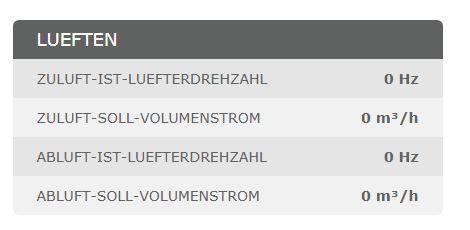

            Das ist richtig, wenn die Passivlüftung aktiv ist, dann wird die Zuluft abgestellt und die Abluft automatisch erhöht (ich glaube 20% oder so, musst in der Anleitung lesen).
            Nicht wundern im ISG wirst du nur sehen dass die Zuluft auf 0 geht, du siehst aber nicht das die Abluft hoch geht, das geht automatisch, aktueller Luftstrom wird aber nicht vom ISG übernommen, aber man hört es das er mehr Power gibt.

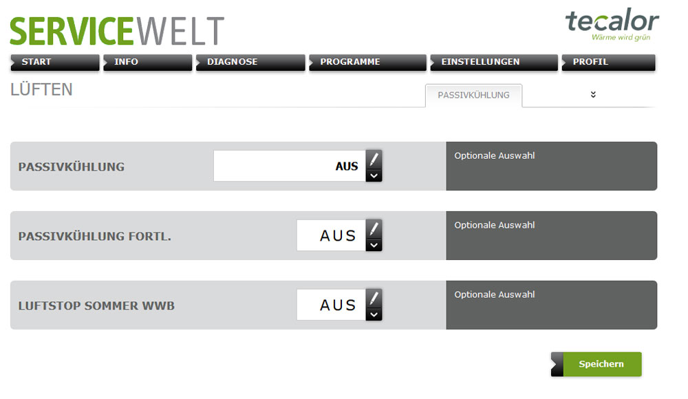

                              @kilolima sagte in Neuer Adapter: ioBroker.stiebel-lwz / ioBroker.stiebel-isg:
                              Ich hab jetzt gerade nochmal nachgesehen. Bei mir ist der Punkt unter "Lüftung/Passivkühlung" zu finden. Taucht auch im Adapter auf.
                              Meine ISG-Version ist 10.0.1.

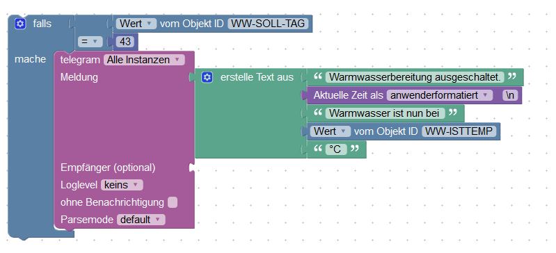

                                #348

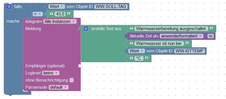

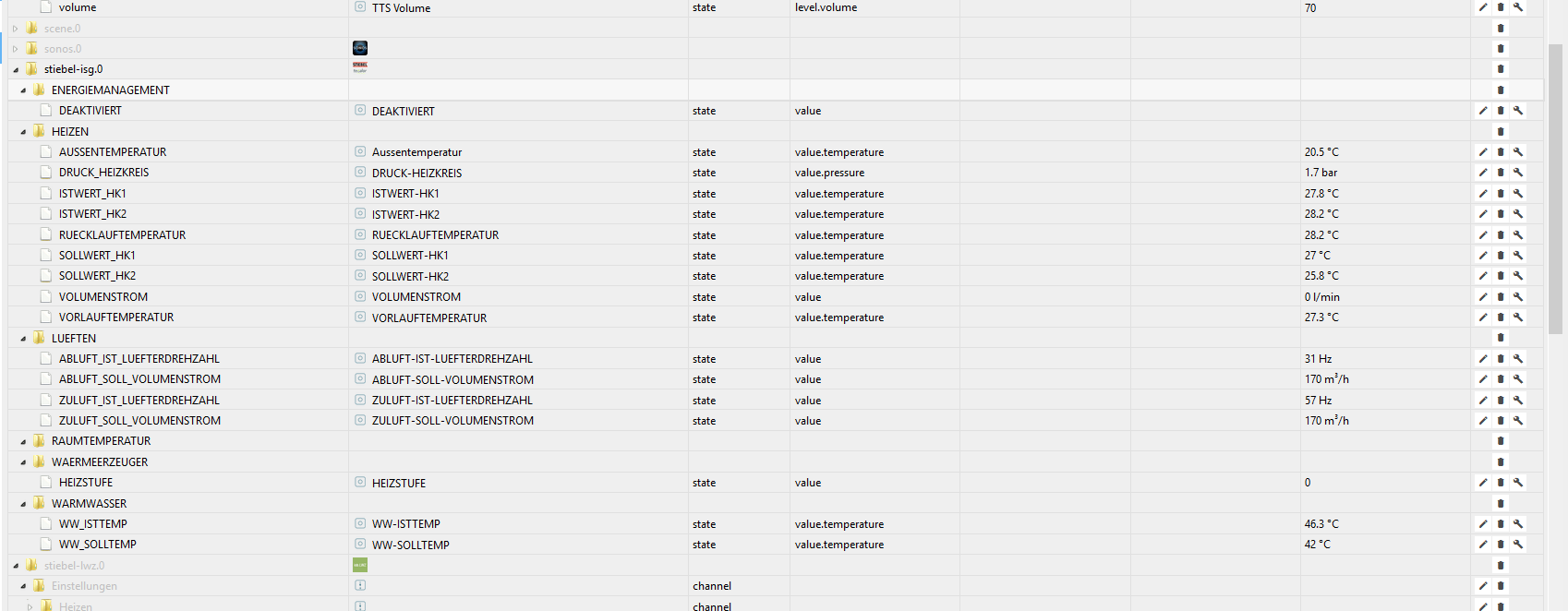

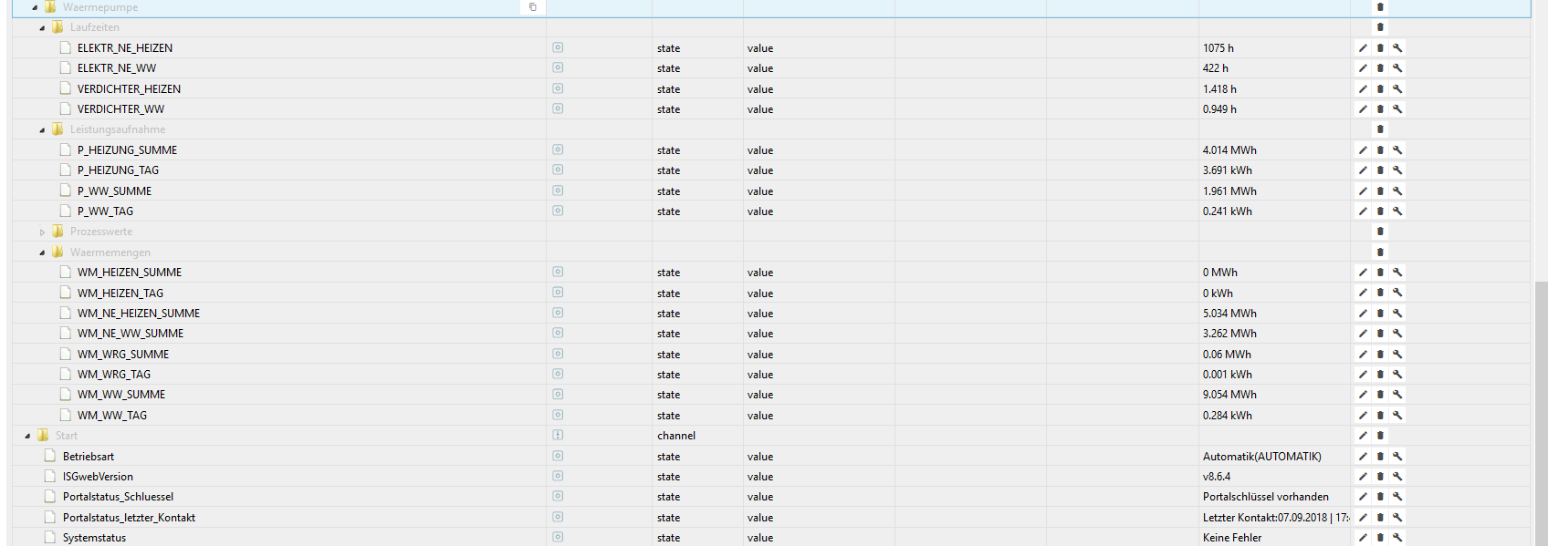

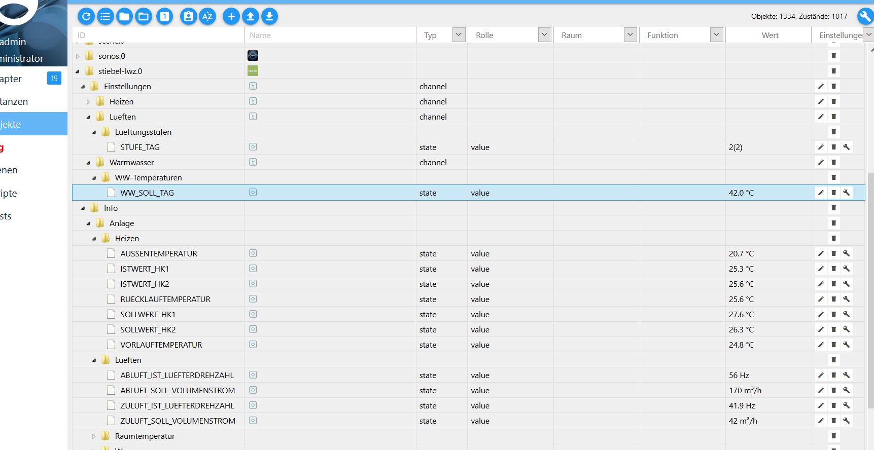

                                ich habe seit längeren das Problem das ein Blockly bei mir nicht funktioniert, jetzt konnte ich es eingrenzen und zwar nimmt er mir den Wert von WW-SOLL-TAG nicht an.
                                Habe dort einen Wert von 43.0°C:

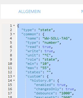

                                Jetzt habe ich einfach ein Blockly hergenommen mit einer simplen Abfrage:
                                --> Geht nicht, Telegram kommt beim Start des Scriptes nicht an.
                                Jetzt habe ich auch rausbekommen warum, anscheinend ist es für das Blockly keine Zahl, sondern ein Textfeld, denn mache ich folgendes Blockly:
                                dann funktionierts.
                                Kann sich das jemand erklären? Denn laut Objekte ist es eine "number":

                                  #349
                                  @nik82
                                  Ich habe auch keinen Vorschlag, aber das gleiche Problem, dass ich in Blockly ab und zu Strings verwenden muss anstatt number.
                                  Aber laut deinem Screenshot wäre die erste Alternative korrekt und auch das Objekt vom Typ number.

                                    #350
                                    Ja ist ansich kein Problem, kann ja einen String statt Numbers hernehmen, mich hats nur gewundert warum das im Blockly eigentlich falsch umgesetzt wird :-)

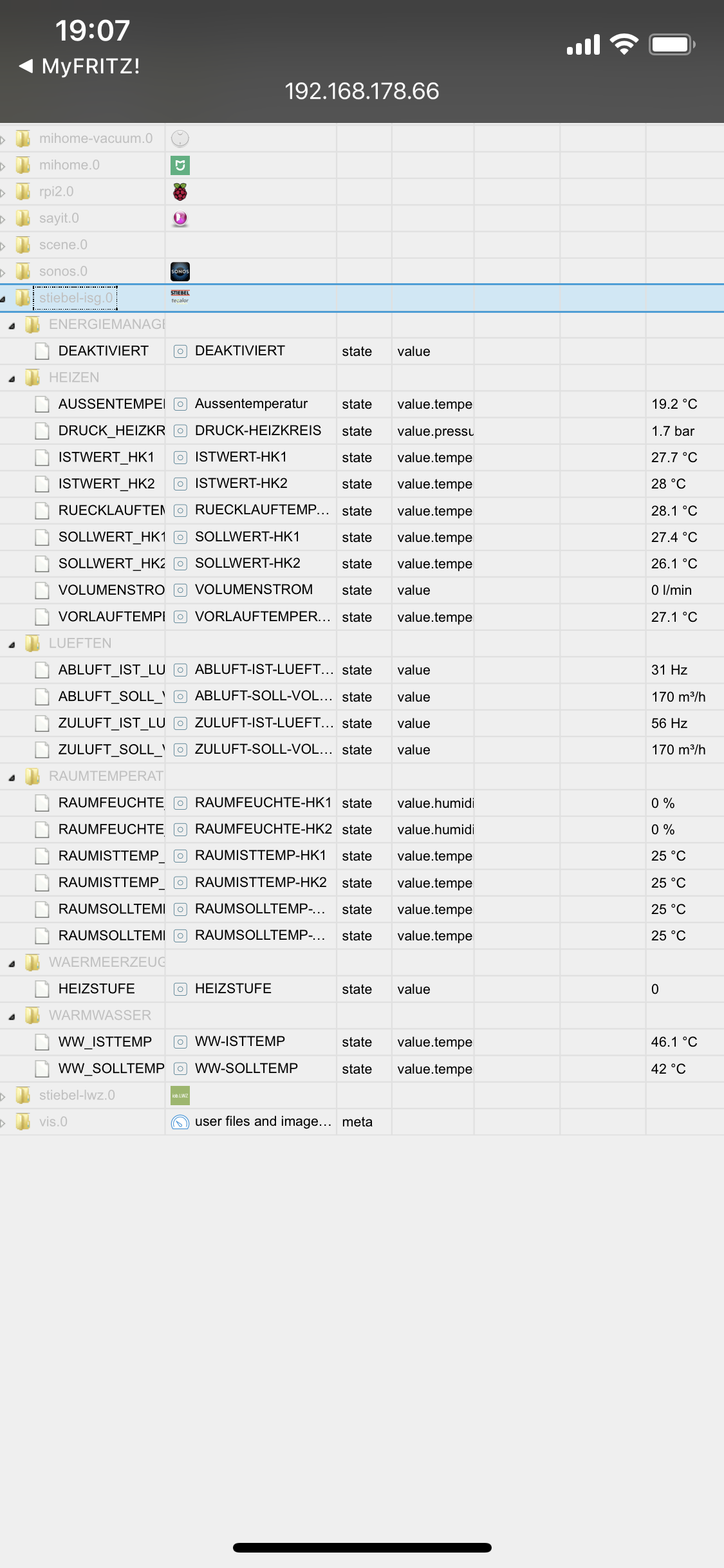

                                      #351

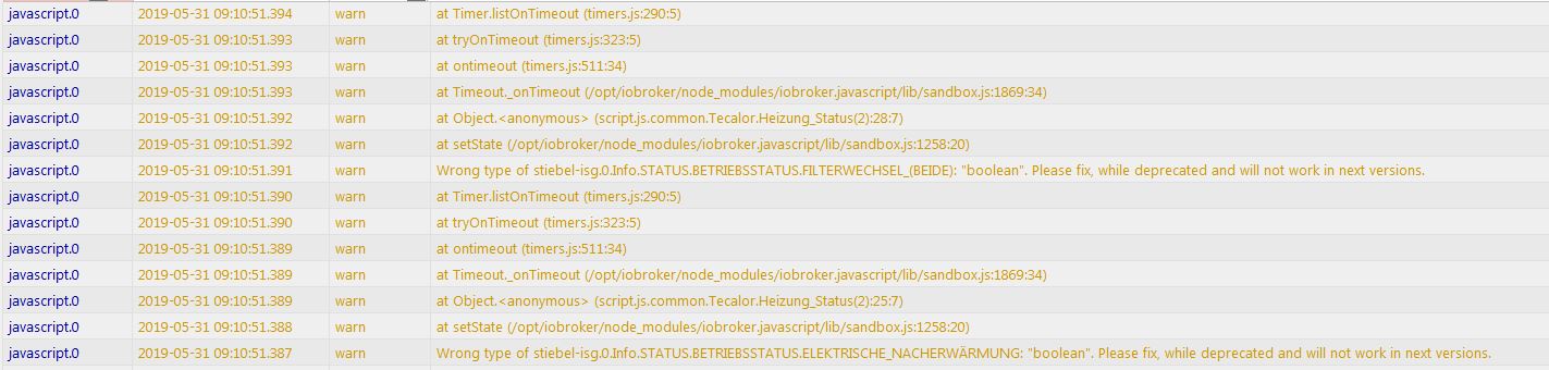

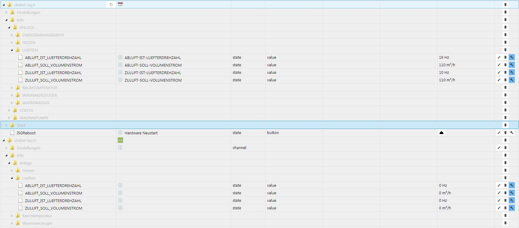

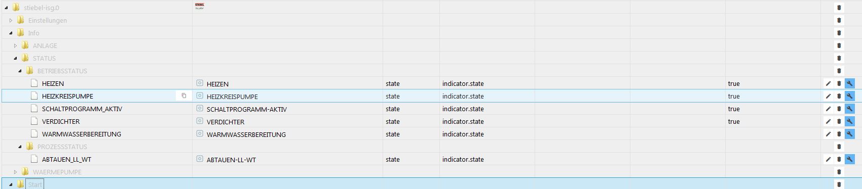

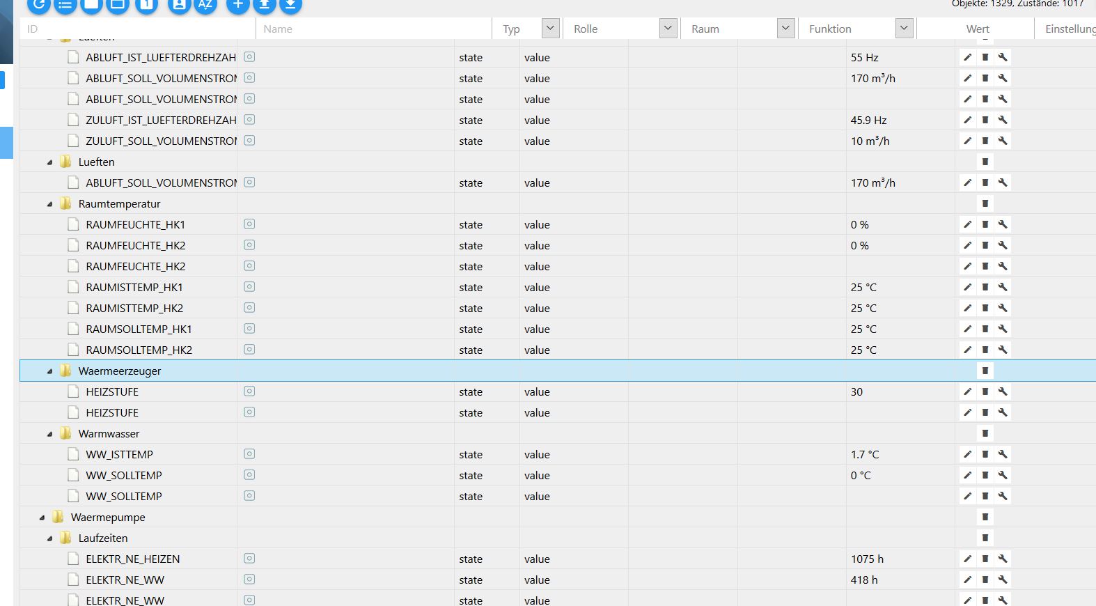

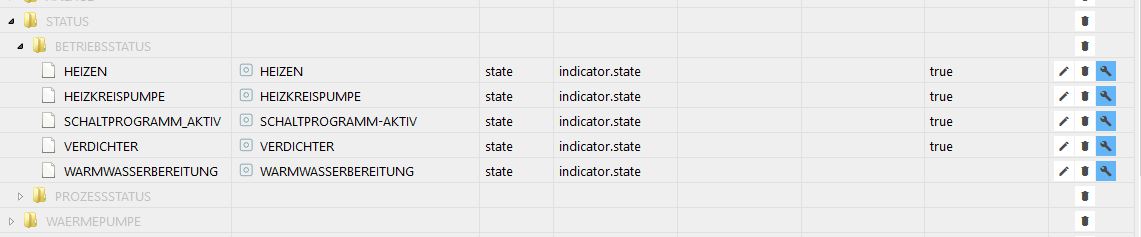

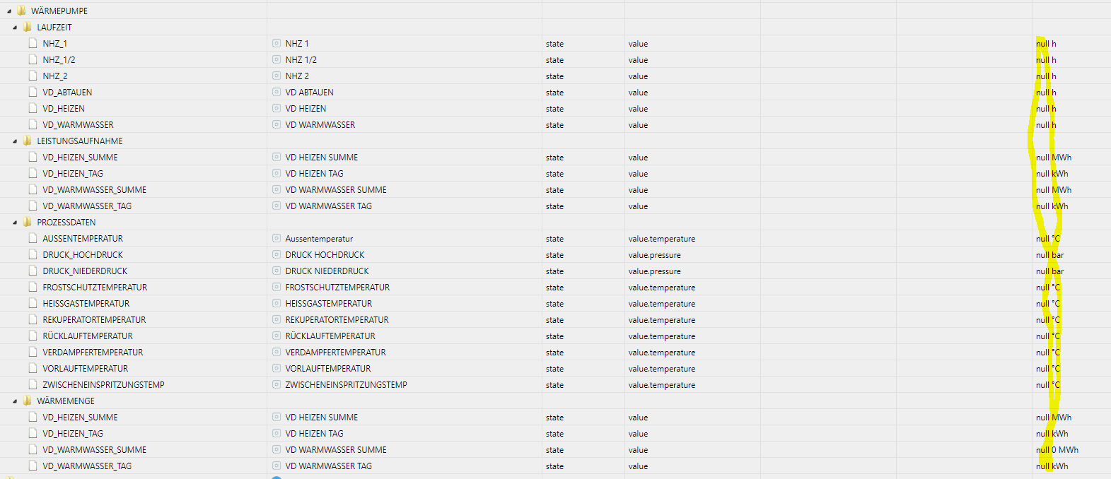

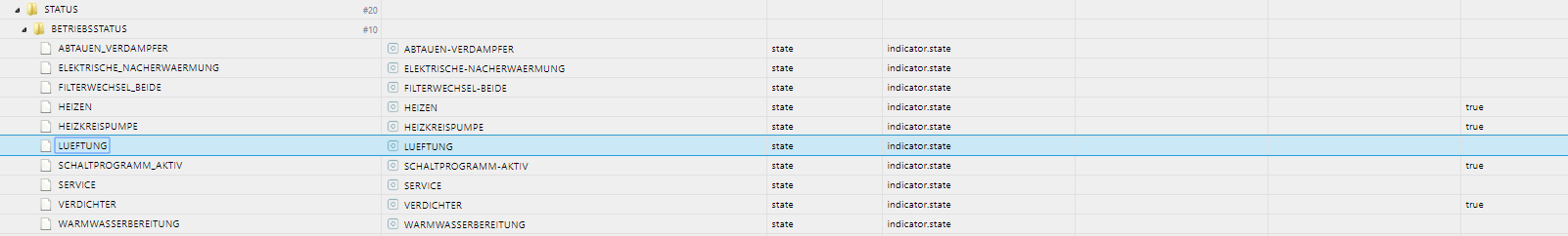

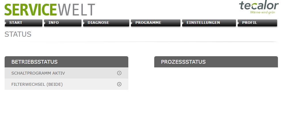

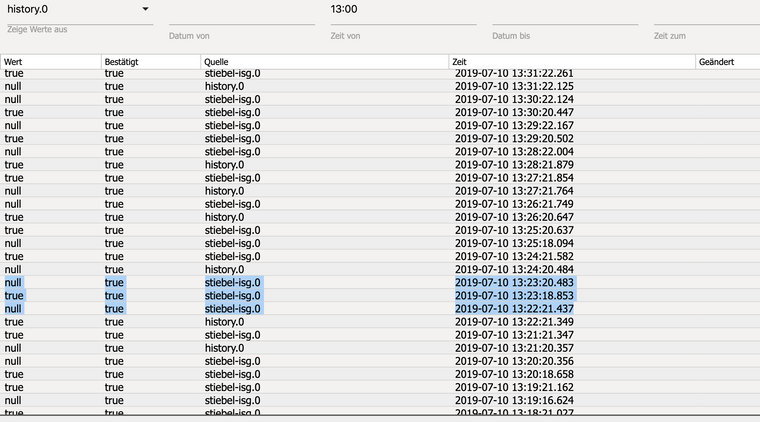

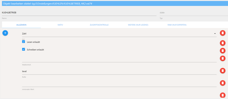

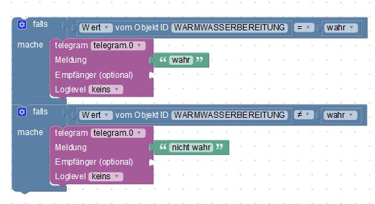

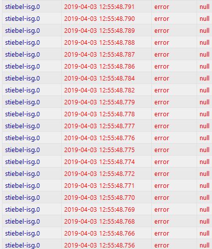

                                      ich habe gestern eine Update von Version 1.2.4 auf 1.4.4 durchgeführt. Seit heute habe ich Probleme beim Loggen boolescher Datenpunkte - bei allen die ich jetzt nachgeschaut habe. Das war bei der alten Version definitiv nicht so.
                                      Anbei ein Beispiel:
                                      Kennt jemand das Problem und kann mir eine Abhilfe nennen?
                                      Danke :-)

                                        #352
                                        @SaschaS
                                        Aktualisiere mal bitte mittels Github auf 1.4.5. Da gab es einen Bugfix in Sachen Booleanwerten. Die Version muss noch ins Stable gehoben werden.
                                        Gruß, Michael

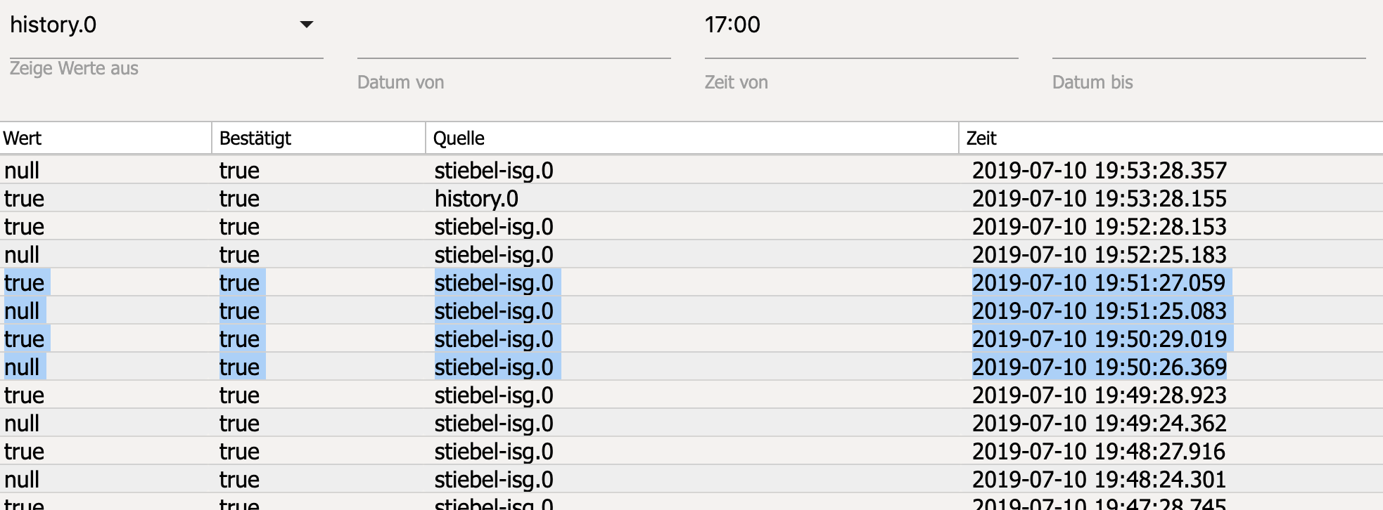

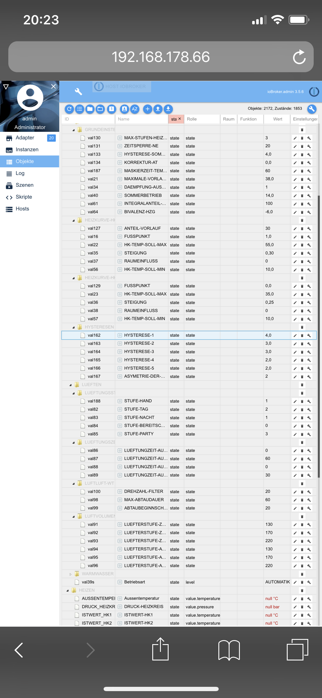

                                          SaschaS
                                          #353
                                          @unltdnetworx Habe auf 1.4.5 aktualisiert und den Adapter nochmals neugestartet. Das Problem bleibt aber weiterhin bestehen.
