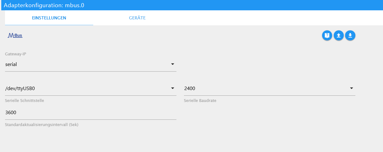

          • L
            Linedancer last edited by
            Hallo Gemeinde,
            Heute ist der USB M-Bus Adapter vom Ali angekommen, Die Wasser und Stromzähler lassen leider noch auf sich warten.
            Leider macht mir der Adapter in der Version 0.1.6 Probleme.
            Ich hab den Adapter auf dem Raspi installiert auf dem auch vcontrold mit dem Viessmann optolink USB Interface läuft. Sobald ich den M-Bus Adapter starte, bekommt der Viessmann Adapter keine Daten mehr.
            Das stoppen des M-Bus Adapters löst das problem nicht, ich muss das M-Bus interfcae vom Raspi abziehen und vcontrold neu starten.
            Leider hab ich zu wenig Linux Kenntnisse um hier tiefer zu forschen.
            Vielleicht hat hier jemand eine Idee, wie ich das grade ziehen kann.

              • apollon77
                apollon77 last edited by
                Du hast die richtigen USB-Devices ausgewählt? Ggf musst Du die irgendwie "festpinnen" weil ggf bei mehreren USB-geräten an einem Rechner kann es sein das die mit einem Bootvorgang die reihenfolge bei /dev/ttyUSBx ändern und mal der eine und mal der andere 0/1 ist.
                Ansonsten sollte der mbus nur auf das relevante USB-Device zugreifen.
                Sagt "dmesg" ggf irgendwas?

                                  Warum bleibt im Feld für die Intervalleingabe der rote Rahmen so stehen? 3639_unbenannt.jpg
                                  • apollon77
                                    Oohhh … da muss ich wohl die feldvalidierung noch anpassen an die null. Vergessen 😉 heute absnd
                                    • G
                                      Garf last edited by
                                      Das passiert bei jedem Wert den man dort einträgt, das war in der Vorgängerversion auch schon so. Außer man läßt die Voreinstellung nach der Adapterinstallation dort stehen.
                                      • apollon77
                                        Ja da war die Validierung totaler Müll :-)) versuch mal bitte 0.1.8 vom GitHub
                                        • G
