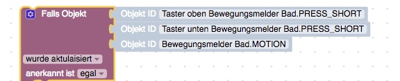

    Ich wollte fragen wie man mehrere objekt ids beim trigger hinzufügen kann (so wie auf dem bild)? Ich will das objekt x oder y oder z den trigger xxx auslöst.
    Und wie könnte man es machen, dass wenn einer der drei ausgelöst hat die anderen zwei für eine bestimmte zeit keine Funktion mehr haben?
    Wäre super wenn ihr mir weiter helfen könntet…
    • HomoranH Nicht stören
      Zahnrad anklicken ;-)

        saeft_2003
        Ok dann probier ich das mal :D
        Und weißt du auch be lösung zu meiner zweiten frage?

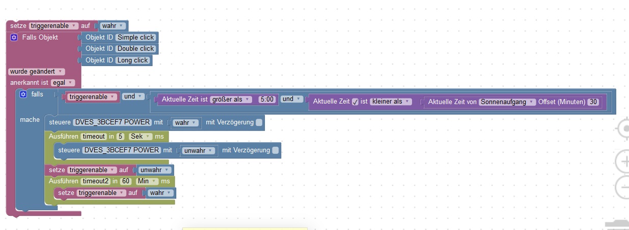

              ****was ich gern hätte ist folgendes:
              trigger x oder y oder z löst aus
              wenn die aktuelle uhrzeit zwischen 5:00 Uhr und dem Sonnenaufgang liegt
              dann schalte gerät xyz für 5 sek an****
              was jetzt perfekt wäre wenn ein trigger ausgelöst hat die anderen zwei für eine bestimme zeit z.b. 1 Std. nicht mehr auslösen können. Da hab ich leider kein Plan wie ich das umsetzen könnte.
              Wäre nett wenn ihr mir dabei helfen könntet…
              • paul53P Offline
                @saeft_2003:
                wenn ein trigger ausgelöst hat die anderen zwei für eine bestimme zeit z.b. 1 Std. nicht mehr auslösen können. `
                Sollen alle 3 Trigger in der Stunde nicht mehr auslösen oder nur die beiden anderen Trigger (macht es komplizierter) ?
                  saeft_2003
                  es können auch alle drei eine std. lang nicht mehr auslösen dürfen. wie würdest du das machen?
                  • paul53P Offline
                    @saeft_2003:
                    wie würdest du das machen? `
                    Ich würde eine neue Variable (z.B. Triggerenable) erzeugen und diese zusätzlich zu den beiden Zeiten abfragen:
                    falls Zeit > 5:00 und Zeit < Sonnenaufgang und Triggerenable
                    mache wie gehabt
                    • Triggerenable = unwahr
                    • timeout2 in 60 Minuten: Triggerenable = wahr
                    Also die Variable auf unwahr setzen und nach 1 Stunde wieder auf wahr.
                    • paul53P Offline
                      Etwa so
                      • R Offline
                        R Offline
                        RappiRN
                        Hallo Paul,
                        brauch die Variable triggerenable nicht auf wahr geprüft werden, reicht das so, wie du es eingefügt hast?
                        Enrico
                        • paul53P Offline
                          @RappiRN:
                          brauch die Variable triggerenable nicht auf wahr geprüft werden, reicht das so, wie du es eingefügt hast? `
                          Ja, das reicht so. Ein Vergleich ergibt im Ergebnis true oder false, was die Variable schon enthält.

                            • R Offline
                              R Offline
                              RappiRN
                              @paul53:
                              @RappiRN:
                              brauch die Variable triggerenable nicht auf wahr geprüft werden, reicht das so, wie du es eingefügt hast? Ja, das reicht so. Ein Vergleich ergibt im Ergebnis true oder false, was die Variable schon enthält.
                              Wieder was gelernt! :D Willst du nicht mal ein Blockly-Buch schreiben, wo man Tips und Tricks rauslesen kann? ;) Oder gibts sowas schon irgendwo?

                                saeft_2003
                                jetzt stell ich mir grad die frage ob es geht das zwei skripte mit den gleichen trigger und objekte gleichzeitig laufen?
                                Ich habe bei den Kommentaren versucht zu erklären was ich vorhab. Geht das mit zwei skripten oder muss das alles in eins?
                                • paul53P Offline
                                  @RappiRN:
                                  Willst du nicht mal ein Blockly-Buch schreiben, wo man Tips und Tricks rauslesen kann? `
                                  Nein, Blockly ist "buntes" Javascript (mit Einschränkungen). Ich programmiere nicht in Blockly, sondern in Javascript. Nur für das Forum klicke ich gelegentlich ein Blockly zusammen.
                                  Zu Javascript gibt so etwas sicherlich (z.B. nach "Javascript implizite Typwandlung" suchen). Hilfreich sind https://dorey.github.io/JavaScript-Equality-Table/.
                                  • paul53P Offline
                                    @saeft_2003:
                                    ob es geht das zwei skripte mit den gleichen trigger und objekte gleichzeitig laufen? `
                                    Ja, es geht.
