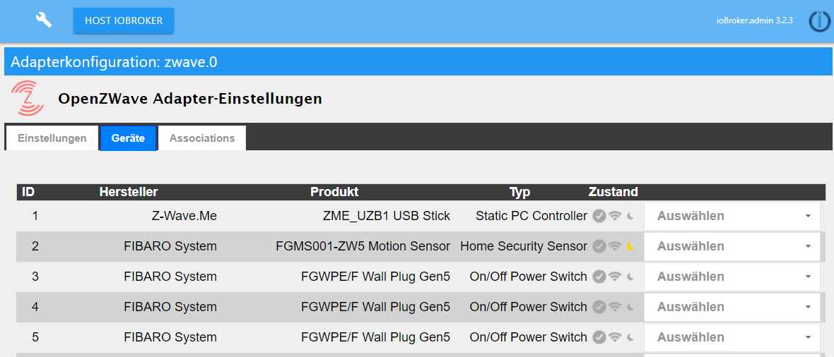

    Nach dem heutigen Update hat sich bei mir der Zwave-Adapter verabschiedet. Geräte werden nicht mehr erkannt und können auch nicht mehr angesteuert werden.
    ioBroker läuft auf VM als Master, ZWme-Stick am Raspi 3 als Slave, beide aktuell.
    Zwave-Adapter grün, Port kann ausgewählt werden, Geräte werden angezeigt: aber nach mehr als 2stündiger Wartezeit werden diese nicht als aktiv gekennzeichnet. (s. Spoiler). Soft-Reset Befehl scheint angenommen zu werden, bringt aber keine Änderung. Adapter erzeugt auch keine Logs (im Expertenmodus Debug eingestellt).
    Folgendes durchgeführt:
    alternative Browser, Browser-Cache geleert, Zwave-Adapter neu gestartet, ioBroker neu gestartet, VM und Raspi neu gebootet, Zwave-Adapter neu installiert
    Snapshot vorheriger VM mit Admin 2.x: problemloses Erkennen und Steuerung der Komponenten.
    Was kann ich (außer Hardreset) noch durchführen?
