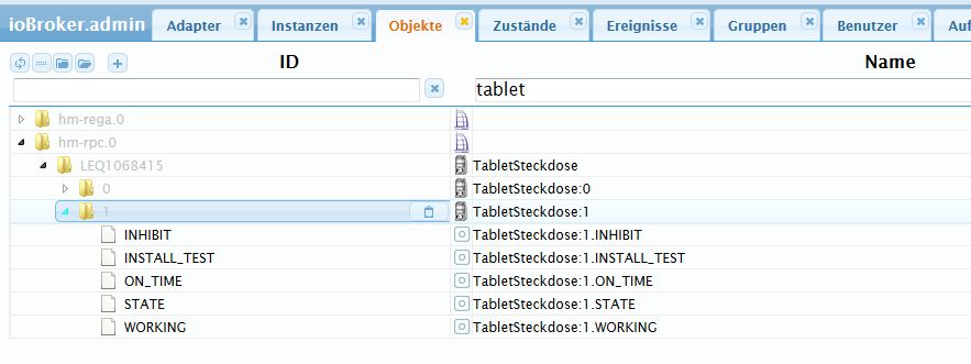

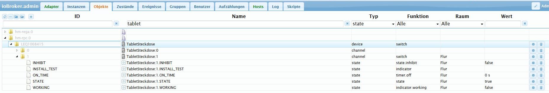

                                        • BluefoxB Offline
                                          BluefoxB Offline
                                          Warum steht bei dir ":" in dem ID? Ich habe z.B. kein Objekt mit ":".
                                          Versuche mal:
                                          on("hm-rpc.0.LEQ1068415.1.STATE", function (obj) {
                                             console.log(obj.newState.val);
                                          376
