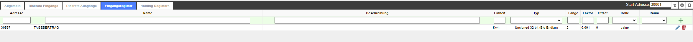

                            @Elektroniker86
                            Hallo
                            Eine Frage ich habe den Modbus Adapter installiert und er läuft soweit.
                            Allerdings bekomme ich keine aktuellen Werte. Was mache ich da falsch?
                            Wechselrichter Ist ein SMA STP 5000TL-20
                            Frage, wo muss ich was eintragen?
                            Ich meine zB. was muss bei Länge, Faktor Rolle eintragen?
                            Das kommt dann heraus dabei.
                            Eine weiter Frage, ich habe auch den SMA Speedwire Adapter installiert.
                            Allerdings geht da auch was nicht. Habe da nicht mal eine Status Anzeige davor?
                            Mus ich da bei Javascript noch was eintragen oder woran könnte das liegen.
                            Grundsätzlich welcher Adapter ist den zu empfehlen?
                            Wäre dankbar für eure Hilfe.
                            Lg

                              @NWH Glaube die meisten nutzen den Modbus Adapter.
                              Was kommt denn im Debug Log beim Modbus Adapter?
                              Ist Modbus im WR aktiviert?
                              NWHN 1 Reply Last reply

                                @wendy2702
                                Es funktioniert inzwischen. Der Fehler, zumindest bei mir, liegt beim eingeben der Daten im modbus Adapter. Diese werden nach dem ersten speichern umgeschrieben. Somit kommt dann ein Fehler.
                                Jetzt schreibe ich die Daten, speichere und ändere sie ab. Komische Vorgehensweise aber so funktioniert es.
                                wendy2702W 1 Reply Last reply

                                  @NWH Und du bist sicher das der Haken bei "Aliase" nicht gesetzt ist?

                                      @wendy2702 Ganz sicher, aber sieh selbst.

                                      #453
                                      @NWH Und in welchem Format trägst du die Werte ein die sich nach dem Speichern verändern?

                                        #454
                                        @wendy2702 So zum Beispiel.
                                        Der Wert 30773 ist nach dem ersten Speichern 30772, es wird einfach der nächst höhere Wert herangezogen.
