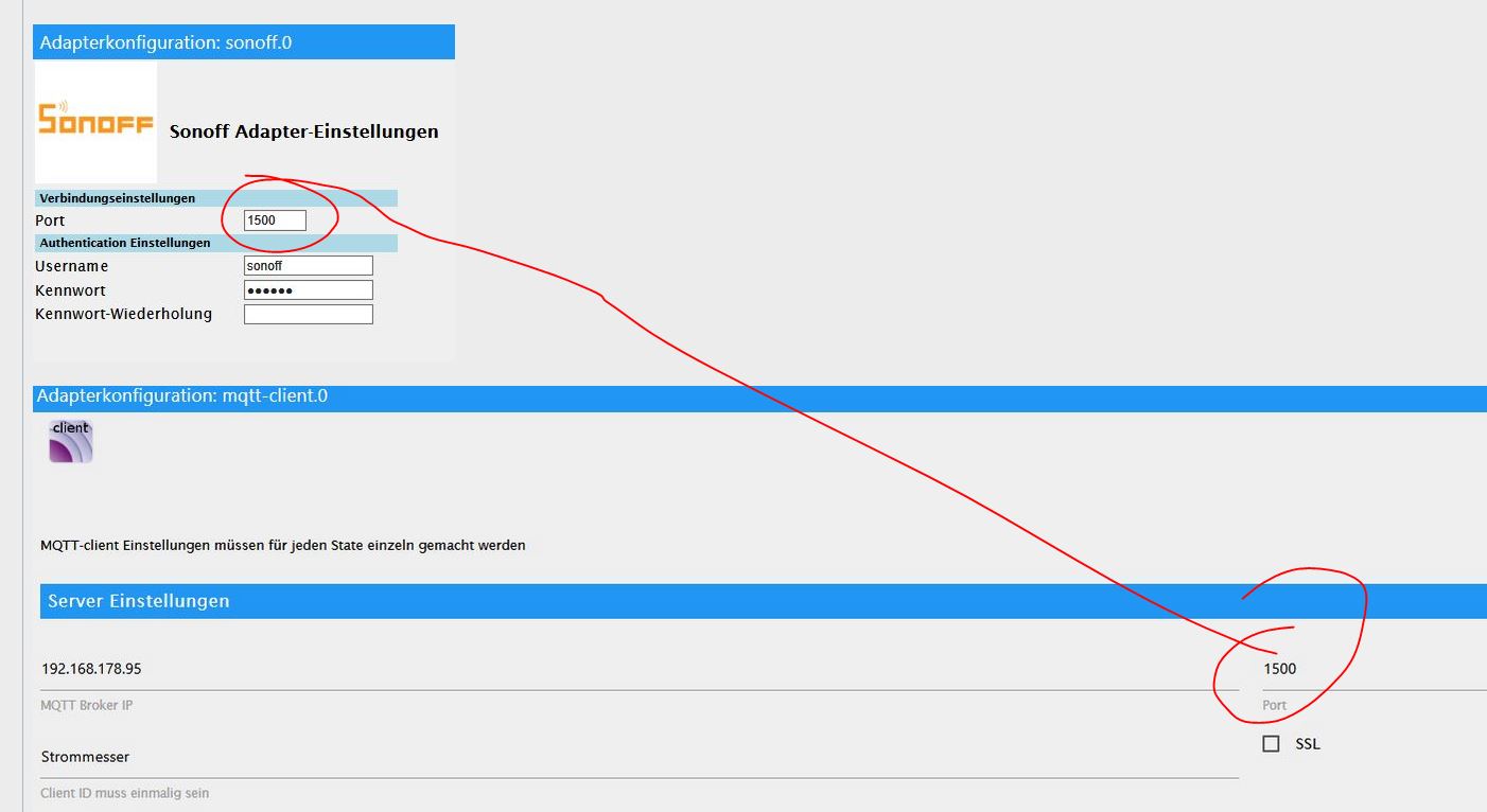

      Also ich habe das ohne den mqtt-Adapter eingerichtet.
      Ich vermute mal, hier konkurrieren zwei Adapter um den selben Port
      • arteckA Offline
        arteckA Offline
        arteck
        das geht nicht …
        du hast den Port 1500 doppelt belegt..

          So,
          ich habe nun im Sonoff POW den Port 1555
          Im Sonoff Adapter auch den 1555
          und im MQTT Adapter 1500
          Die MQTT Instanz wird grün
          die vom Sonoff nicht und unter Objekten habe ich nur einen Ordner Info
