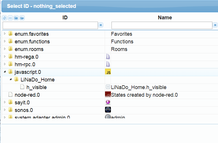

                                • C Offline
                                  C Offline
                                  Communicate
                                  danke BLuefox -> jetzt geht es. Ich hab es jetzt einfach einmal per Hand eingetragen.
                                  Das hat funktioniert und danach konnte ich es auch über das Auswahlmenü sehen.
                                  Auch eine weitere angelegte Variable war jetzt nahezu sofort sichtbar.
                                  Danke nochmal
                                  Dominic
