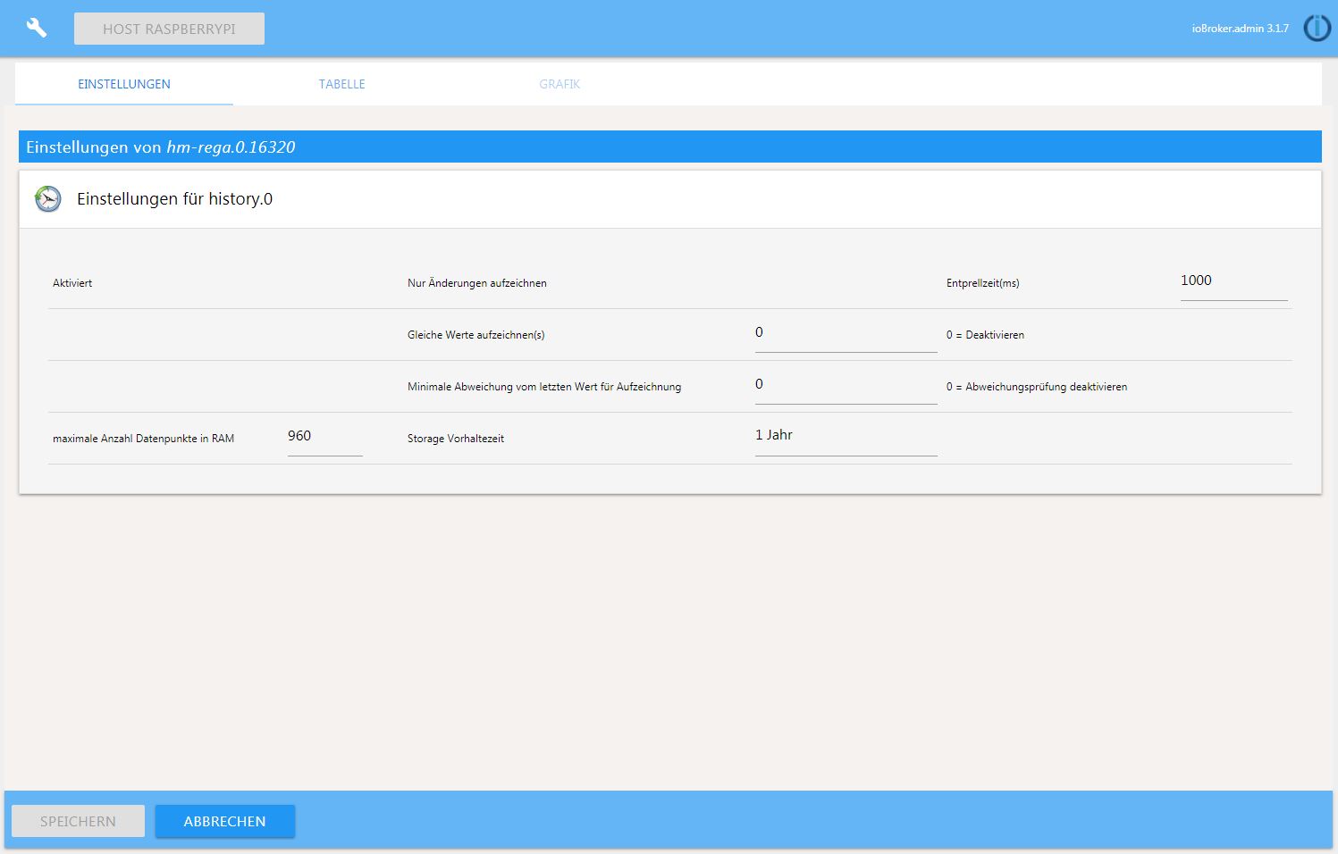

    ich kann leider die History bei den Objekten weder ein- noch ausschalten.
    History Adapter ist aktuell, Admin Adapter V 3.1.7
    Früher gab es noch das Uhr icon, worüber man das loggen starten konnte, nun gibt es nur einen schraubenschlüssel, wo ich nichts starten kann.
    Ein Bild sagt mehr als tausend worte:
    Wo liegt nun mein Fehler? oder liegt es an der Admin Adapter Version?

      Bitte erst mal admin auf 3.1.12 aktualisieren.
      Dann Browsercache löschen und nochmal testen.

        Und was heißt denn „History aktuell“? Welche Version genau?
          Silverhawk
          Admin Adapter aktualisiert auf 3.1.12.
          Der History Adapter hat Version 1.7.2.
          leider keine veränderung.
          Sollte denn der "Wecker" noch vorhanden sein? oder sollte das aktivieren über den Schraubenschlüssel gehen?
          • apollon77A Offline
            apollon77A Offline
            apollon77
            In admin3 ist es der Schraubenschlüssel. Früher war es ein Zahnrad in Admin 2
