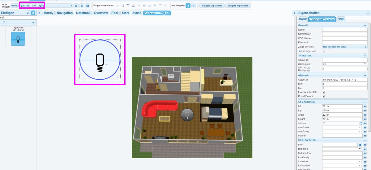

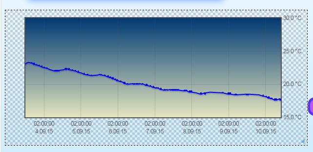

                  Gibst ne Möglichkeit die Spalten-Größe zu verändern damit man den vollen Namen lesen kann? hab nichts gefunden.
                  Dann noch ne Frage
                  Bei diesen Lampen.
                  Ist die Farbgebung etwas unglücklich, man kann kaum den Unterschied zwischen an und aus sehen. Kann man den Hintergrund ändern? Habe da nix gefunden.
                  Schön sind auch diese:
                  aber bei der Kontroll variante ändern das Symbol nicht auf leuchten, das haben wir ja schon mal festgestellt.

                          @wortmann30:
                          Bei diesen Lampen.
                          Ist die Farbgebung etwas unglücklich, man kann kaum den Unterschied zwischen an und aus sehen. Kann man den Hintergrund ändern? Habe da nix gefunden. `

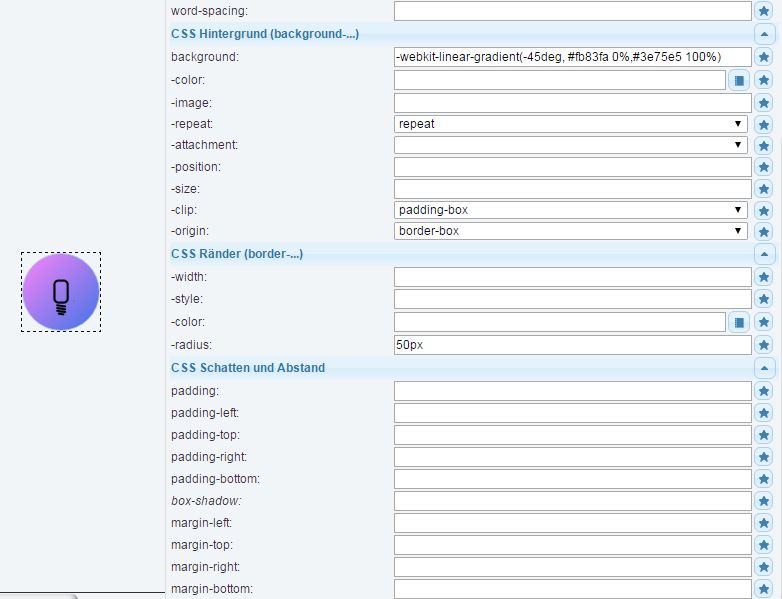

                          • Homoran
                            Wäre es so recht?
                            oder so:
                            Rainer
                            • W
                              wortmann30 last edited by
                              Hi Rainer
                              das wäre Super wo steht das wie man das macht?
                              Und rund habe ich es ja bekommen aber die Farbe wechselt nicht????
                              • L
                                looxer01 last edited by
                                Zum Thema hard disk:
                                Ich habe ebenfalls einen pi2 und eine SSD angeschlossen. Dazu gibt es im netz Anleitungen, die sehr einfach nachzuvollziehen aind.
                                Dabei wird dann die SD nur noch zum booten genutzt. Dee Rest wird auf die platte kopiert. Damit kann ein vorhandenes System nahtlos weiterlaufen. Bin gerade unterwegs und habe den link nicht griffbereit. Kann ich aber nachtragen, falls gewuenscht
                                Vg l
                                • Homoran
                                  @wortmann30:
                                  wo steht das wie man das macht? `
                                  noch nirgends! Probieren, probieren und nochmal probieren.
                                  Wie du an meinem 2. Screenshot siehst, wird die Farbe NICHT unter -color sondern in Background eingetragen (@ Bluefox: ist vielleicht ein bug!)
                                  Die Farbe kannst du mit dem Colorpicker im Feld -color auswählen, musst sie dann aber in das Feld darüber verschieben. (Strg-X -> Strg-V)
                                  Oder du gehst auf http://css3generator.de/gradients/ und bastelst dir einen Gradienten.
                                  Die erste Zeile (ohne abschließendes Semikolon) in dem Kasten unter dem Gradienten kopierst du dann in die erste Zeile von Background
                                  Rainer

                                    @ Rainer
                                    ja jetzt hat es geklappt danke.
