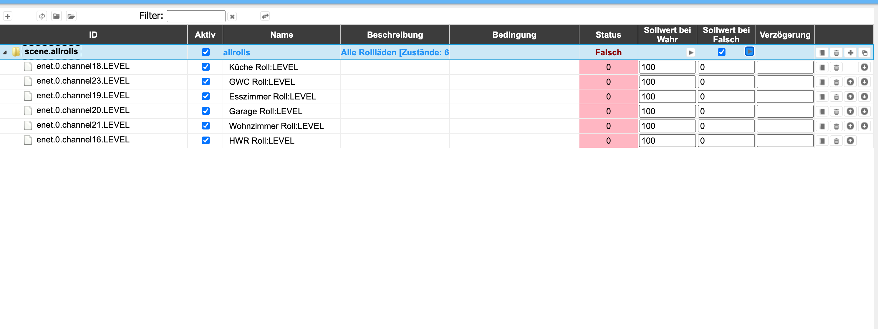

          Hi, super Tipp mit Node-RED. Damit kommt nun über den Alexa-Home Node im Debug-Node true oder false an, wenn ich über die Alexa-App den Device ein- oder ausschalte oder es ihr sage.
          Leider bekomme ich es nicht hin, eine iobroker scene zu steuern. Siehe hier mein Aufbau der mit "vis" wunderbar funktioniert. Da steuere ich per radio-button direkt die Scene "allrolls" und alles läuft. Was mache ich falsch? Ich bin sooooo dicht dran!
          Screen Shot 2020-07-18 at 14.36.52.png Screen Shot 2020-07-18 at 14.36.26.png
          Egal ob ich "command" oder "value" nehme im iobroker out: es tut sich nix bei der Scene "allrolls" die man über vis normal schalten kann. Ich habe mal sen Flow exportiert.
